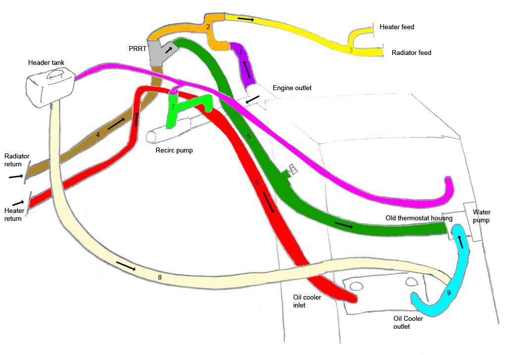

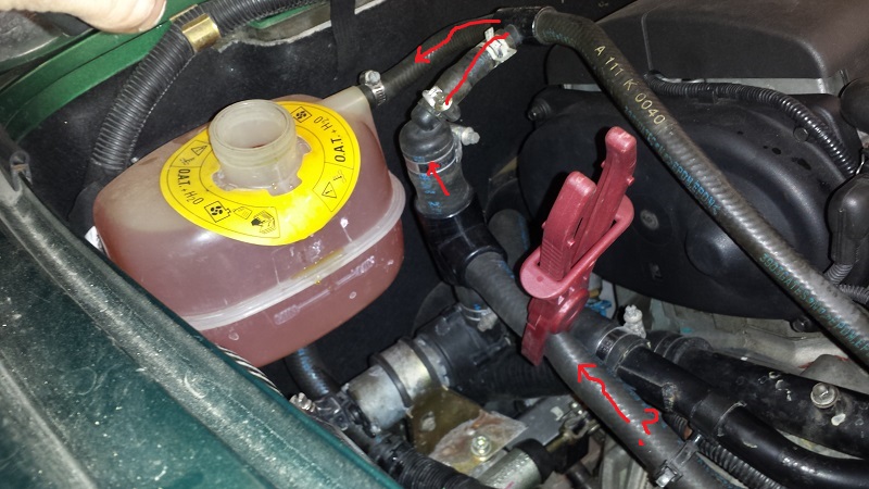

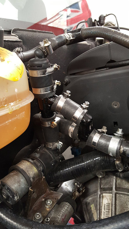

Här är delningen på höger sidan vid motorn, den övre slangen som går till kylaren blir så klart hur varm som helst och går fint till kylaren, men den undre slangen är helt iskall hur man än gör. Inget som helst flöde till kylaren.... Returen från värmepaketet blir däremot hur varm som helst faktiskt hela vägen fram till där metallröret övergår till en gummislang som går in i värmepaketet. Så det verkar liksom flöda baklänges? Om det inte blir sjukt varmt av bara spridningsvärmen eftersom det är ett metallrör och det går i tröskeln där returen från kylet går? Men det blir verkligen sjukt varmt. Vi försökte också rita upp kretsen för att luska ut vad som kan tänkas tjalla men blir inte riktigt kloka på detta. Att returen på värmepaketet blir så varm skulle ju innebära att den får varmt vattnet från oljekylet?? Vi testade också att nypa slangen invid återcirkulationspumpen för att se vad som händer och försöka luska ut flödet, men det som hände då var att flödet tillbaka in i reservoiren slutade helt men det kanske är precis så det ska funkar med den extra kretsen?

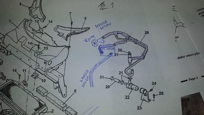

Blir för min gud inte klok på varför det inte vill flöda nåt vatten fram till värmepaketet? Vi har fyllt värmepaketet framme och fyllt bägge slängarna också och tryck inte vatten.
Tyvärr vet man ju inte riktigt vad man kan förvänta sig. Nån på Seloc drog om slangarna och menade då på att det funkade men när vi tittade på det så såg det mest som att han bara flyttat runt olika T-sektioner. Nån annan skriver "det funkar fint.....fast jag har ingen värme" så man vet ju aldrig riktigt heller med engelsmännen

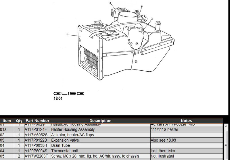

Kollade lite på Deroure och i service notes och inser att det finns två olika HVAC enheter på S2:orna.
Vad vad jag kan se är det denna jag har i bilen: Där finns nummer 3 => Expansion valve. Vad jag kan se går inga sladdar till den utan en mekanisk sak? Hur funkar den? Kan det vara den som strular?

Har fått bekräftat att då min bil inte har Ac finns ingen ventil på värmepaketet utan det ska vara flöde hela tiden igenom. Det framgår också på deroure då skissen hänvisar till en om ac gällande ventilen.

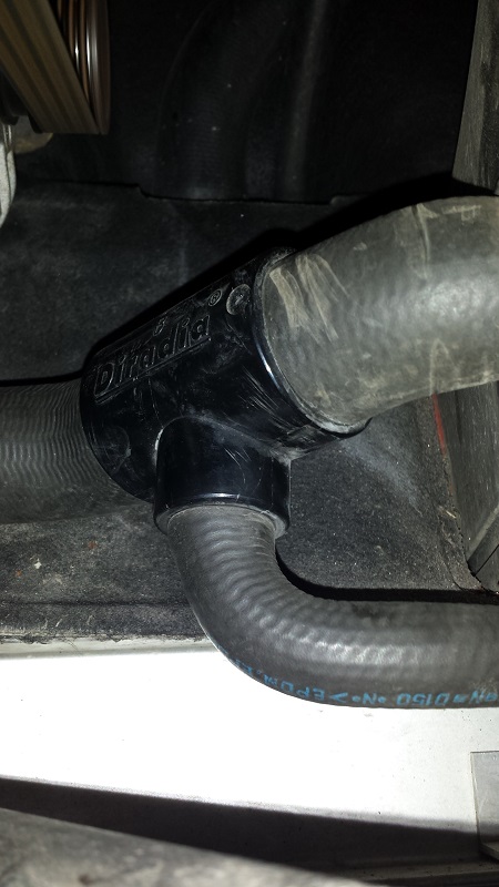

Bilden som visar slangen vid cirkulationspumpen känns som en av grundorsakerna till problemet för den flödar åt fel håll av vad jag har förstått. Den ska ju flöda mot vattenpumpenhållet men flödar nu tillbaka till reservoiren.
Detta är tror jag ett symtom på att vattnet också flödsr tillbaka i värmepaketsreturen. I och med att det är begränsat flöde i matningen till värmepaketet blir det helt enkelt två fronter som möts och därav helt stopp?

Det funkar! Äntligen!
Efter att ha provat i princip allt utom att fylla systemet med vigvatten bet jag i sura äpplet och rev ner clamen.
Följde denna tråd på Seloc och drog om systemet som han gjort och nu funkar det klockrent. Värmen blir riktigt bra direkt innan termostaten öppnat precis som det ska och när termostaten öppnar kyler radiatorn bra som den ska.
http://arc.seloc.org/viewthread.php?tid ... pid5842077
Omdragningen gör att systemet i princip ser ut som det gör vanligtvis på bilar utan återcirkulationspump.
Stycket ovanför återcirkulationspumpen kopplas direkt på värmepaketets retur, reservoarens slang kopplas via ett T in i kretsloppet direkt vid termostaten. Skulle ha provat detta från början.......
Det enda som förbryllar mig är at Joachim säger sig ha fått det att lira utan att dra om slangarna alls? Bevisligen hade ju killen på Seloc och jag samma problem och har hittat några andra trådar också där de säger att PRRT funkar fint men inte värmen längre så bevisligen är det väl lite si och så med funktionen med standard set-up.
Här lite bilder på hur det blev:
