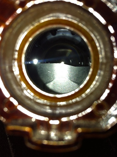

Inför den kommande regbesiktningen så behöver jag justera ljusbilden från vänstertrafik till högertrafik. Detta är en enkel sak enligt forumen. Men min ljusinsats verkar inte vara av samma modell som den i beskrivningarna? Det finns en bra beskrivning med bilder här: http://www.sandsmuseum.com/cars/elise/e ... lamps.html
Min insats ser ut enligt nedan. Någon som vet hur man gör?

Har efter lite mer letande kommit fram till att Elise bytte ljusinsats 2007. Frågan gäller den senare varianten.

Jag är med på hur man ska justera själva lampan men inte hur man får isär delarna.
Det är inte samma konstruktion som på Pre-07 vilket kan förklara varför det inte var så enkelt som jag fått det förklarat.
Hittade följande:
1) remove the inner front part of the wheel liner
2) remove the lenscover of the headlight by unscrewing the three allen key bolts
3) disconnect the wiring
4) locate the shutter, you can "close" it for use in LHD country's when you visit them, remove the headlight frames
5) open the three metal tabs the shutter is hold in place with
6) remove the shutter, flip it around to mirror how it was originally
7) attach again with the metal tabs you folded back
8) install everything back to the car
Now you have LHD headlights with the correct pattern!
This will only work on S2 cars up to about 2006/2007
The newer cars have sealed headlights that consist of one part. You need to separate the two halves to get to the shutters. People have put them in the oven to soften the glue holding the two pieces together.

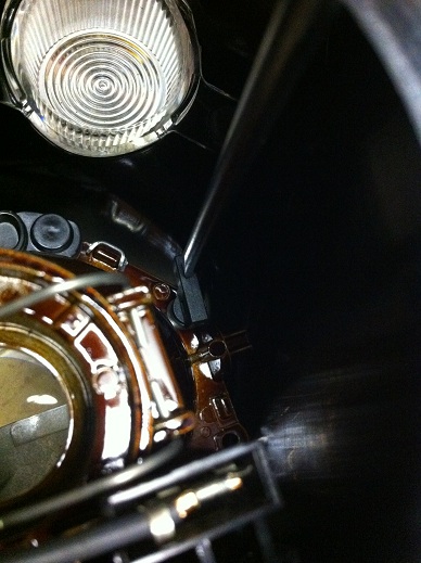

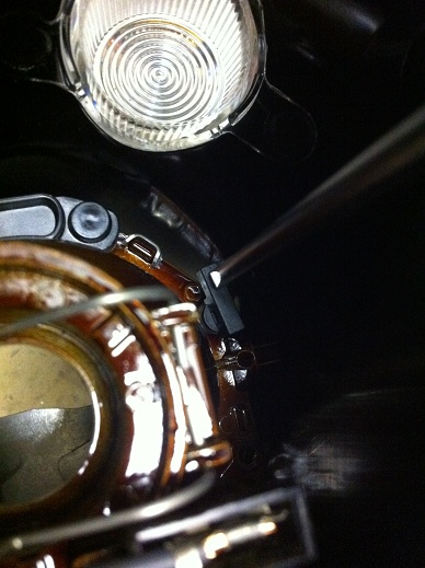

Fick info ifrån en engelsk återförsäljare att det inte går att justera ljusbilden på de nya lamporna.
Nyfiken som man är så demonterade jag ändå höger framlampa och blev
när jag såg att det visst fanns en justering i denna. Med en tunn skruvmejsel kan man vika upp den lilla plåten som gör att man får en helt platt ljusbild istället. Egentligen tänkt för RHD bilar i LHD länder.
- Höger lampa
- IMG_1377.JPG (88.84 KiB) Viewed 17481 times
- Höger lampa innan justering
- IMG_1379.JPG (91.34 KiB) Viewed 17478 times
- Höger lampa efter justering
- IMG_1381.JPG (93.76 KiB) Viewed 17511 times

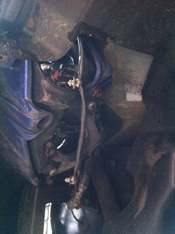

Sen blev jag mäkta förvånad när jag upptäckte att vänster lampa saknade samma justeringsmöjlighet.
Så frågan är om man kan lösa det på något annat vis?
Och den stora frågan: Accepterar SBP att man har en helt plan ljusbild?
(Obs: Inte min ljusbild på bilden utan den visar bara skillnaden)
- IMG_1383.JPG (93.89 KiB) Viewed 17448 times
- Vänster lampa utan justering
- IMG_1386.JPG (92.73 KiB) Viewed 17470 times
