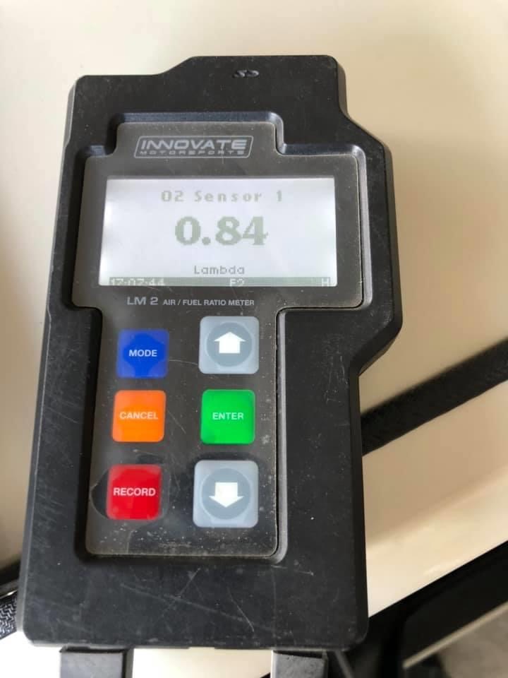

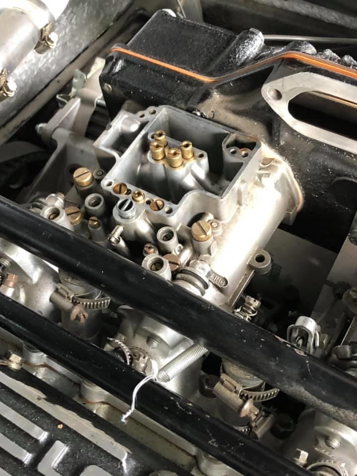

Har aldrig fått bilen att gå riktigt bra vid små gaspådrag på låga varv, har "hackat" lite. Bilen skall original ha lågfartsmunstycke i stl 40, bytte till 45 för några år sedan och det blev betydligt bättre. Toppen har någon "portat" vid något tillfälle så jag har misstänkt att den får för lite bensin vid låga varv. Bytte nu till munstycke stl 50, kollade tändningen 28 graders förtändning vid 3500 rpm, justerade förgasarna så den skall gå lite fett (12,5 / 0,85) och balanserade sedan dom, nu går den riktigt bra. Förra sommaren slutade värme- och bränslemätare att fungera så jag passade även på att byta Voltage Stabilazern så nu fungerar dessa igen. Två fel åtgärdat och efter provtur så var jag riktigt nöjd men....... nu läcker det lite kylarvätska istället, bilen är nog missnöjd med att den kommer ut försällan................. :shock:

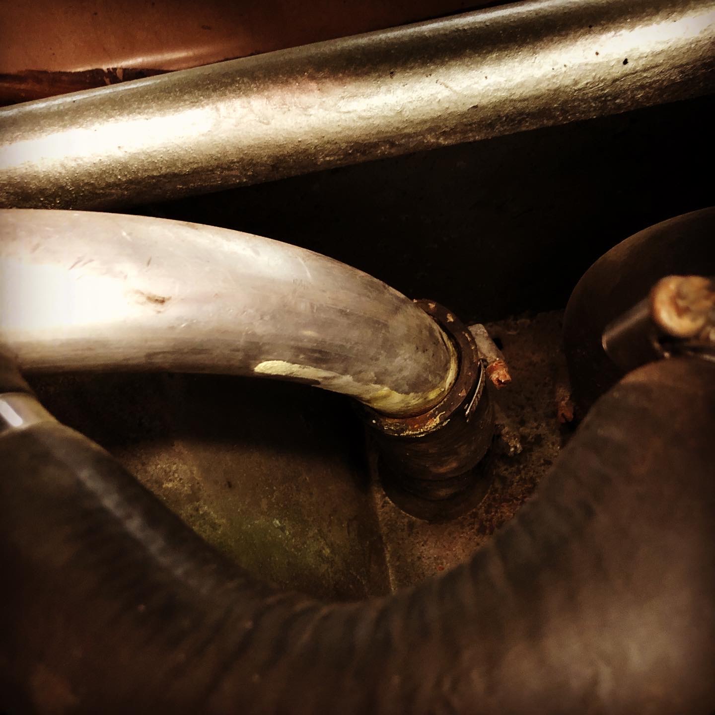

Upp med bilen på ramperna, hittade en slangklämma som behövde spännas. Gick över samtliga slangklämmor när jag ändå var där under..
