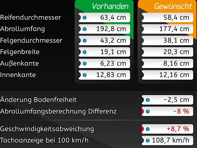

Efter att ha bytt hjul från 17” till 15” har jag haft en felaktig hastighetsmätare. Detta är inte bara jobbigt när man kör utan leder till onödiga mil på kilometerräknaren.
Hjulen har nu en 8,7% mindre omkrets och tachon visar 8,7% för mycket. Vid 100km/h visar tachon 108,7km/h.

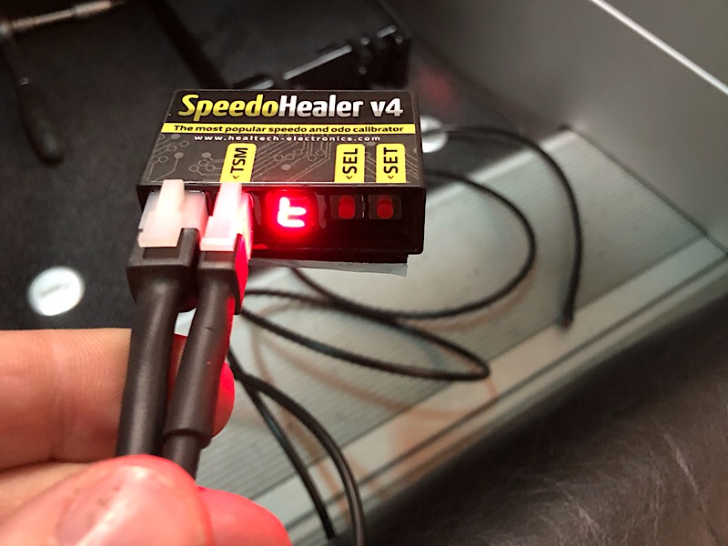

Beställde hem följande leksak...
En Speedohealer SH-V4 + SH-U01 kabelhärva/adapter
www.healtech-electronics.com/shop/sh
Detta är en liten box som läser hastighetssignalen som kommer från ABS styrenheten (Speedster/VX220/Elise/Exige mk1/2, och säkert massor andra bilar med elektroniskt hastighetssignal) till Stack instrumentet. Den har följande funktioner:
- Två programmerbara omräkningsfaktorer för signal justering (går att byta mellan dessa med en knapptryck)
- Vmax memory (Visar på knapptryck senaste Vmax värde efter körning på hastighetsmätaren)
- omräkning från mph till kph/kmh eller vica verca
Själv har jag min k-faktor -8,9% på en kanal och 0% på den andra. Så kan jag byta till original storlek och justera snabbt så tachon visar rätt. Den har flash minne vilket betyder att den inte glömmer ngt när batteriet är frånkopplad. Smart, kvalitativ pryl som är värd de 800kr jag fick ge för den.

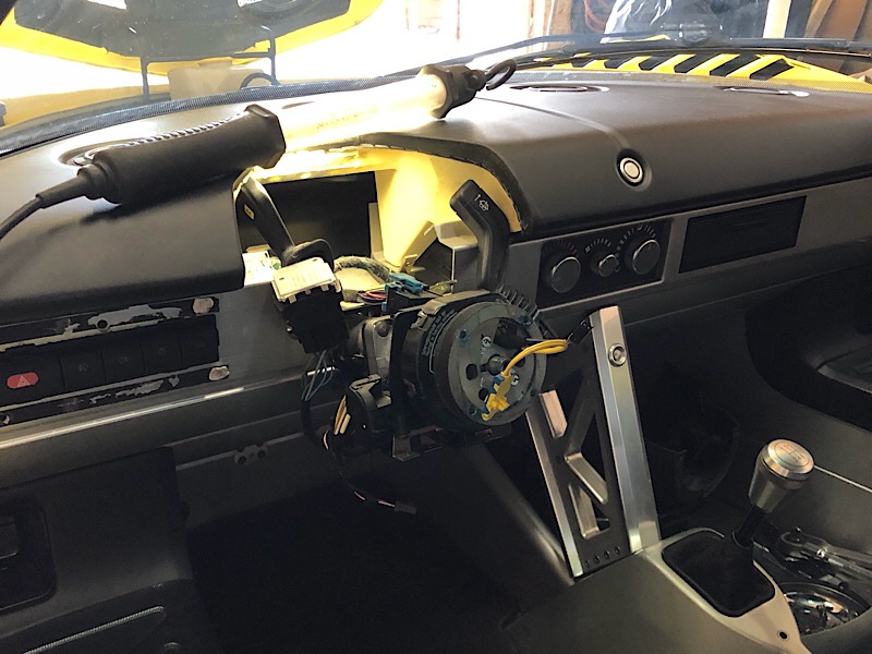

På Speedstern har jag gjort så här.
- skruvade bort Stack instrumentet (ratten måste av)

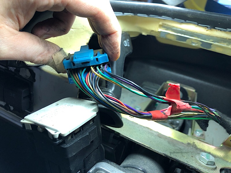

- tog kabelhärvan till Stack instrumentet och letade rätt efter pin A5 (gult/grått) för hastighet, pin 2 (svart) för ground och pin 3 (grönt) för tändnings plus.
- kapade hastighetssladden och lät signalen gå via SpeedoHealern. Mata den med tändningsplus och ground.
- kopplade på Stack instrumentet och airbagen igen
- gjorde ett systemtest genom att aktivera ”test mode” på SH och snurrade på vänstra bakhjul. SH börjar blinka så länge hjulet snurrar för att visa att han tar emot en signal.
- matade in önskad k-faktor med några enkla knapptryck
- provtur och kontrollera hastigheten med min iPhone och en gps speed app
Att hantera en Airbag är farlig och borde göras av kvalificerad person. Själv har jag behörighet för detta.

Jag använde www.reifenrechner.at för att räkna ut min k-faktor men HealTech erbjuder en egen online tjänst för detta eller ger en formel i manualen.

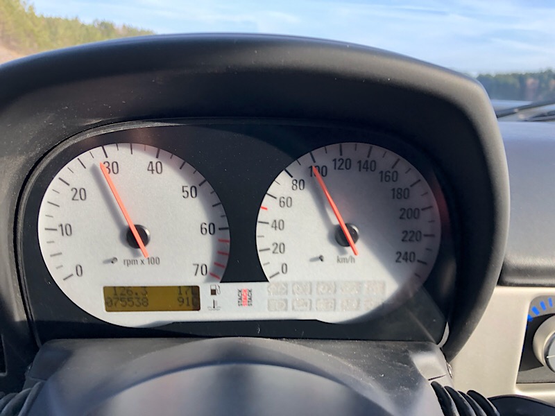

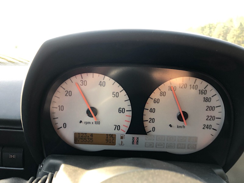

Man ser nu att motorvarvtalet är ca 500rpm högre vid 100km/h. Jämför bild 2 till 3 för före / efter. Har inte träffat 100km/h exakt på bilden men det är mera symboliskt.
