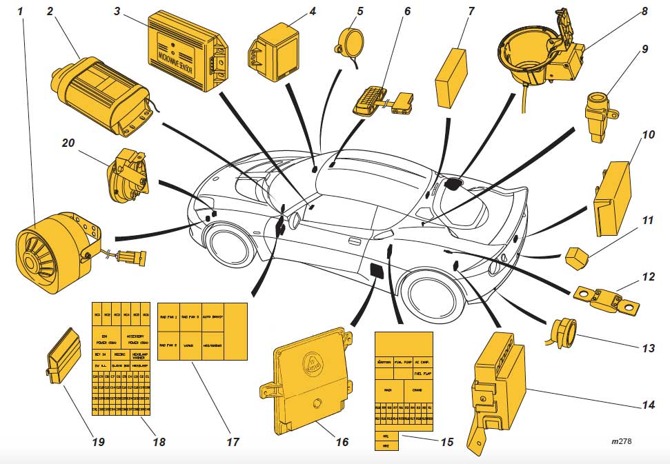

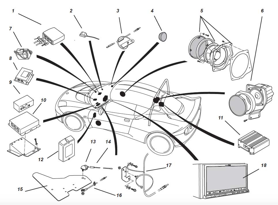

Sitter tyvärr en äcklig massa elektronik i bilarna nu för tiden. Beroende på vilken utrustningsnivå du har så sitter det mer eller mindre med prylar till stereo och navigation bakom själva stereon. Sedan har du en box med säkringar och relä på passagerarsidan. Har inte haft anledning att riva i något av detta själv, men här kommer två bilder från verkstadshandboken.
Förhoppningsvis finns det någon elektronikkunnig här på forumet som kan bidra med lite mer matnyttiga tips.

Tack förbilderna Stefan!
Om jag får vara lite besvärlig; det är möjligtvis inte så att det finns en lista som namnger de numrerade komponenterna?

Är just nu på resande fot och har inte datorn med mig. Men du hittar motsvarande bilder på https://www.deroure.com. Rekommenderar starkt att du köper både reservdelslista och verkstadshandbok från Lotus. Länken finns i inlägget om Verkstadshanböcker här i Teknikdelen av forumet.

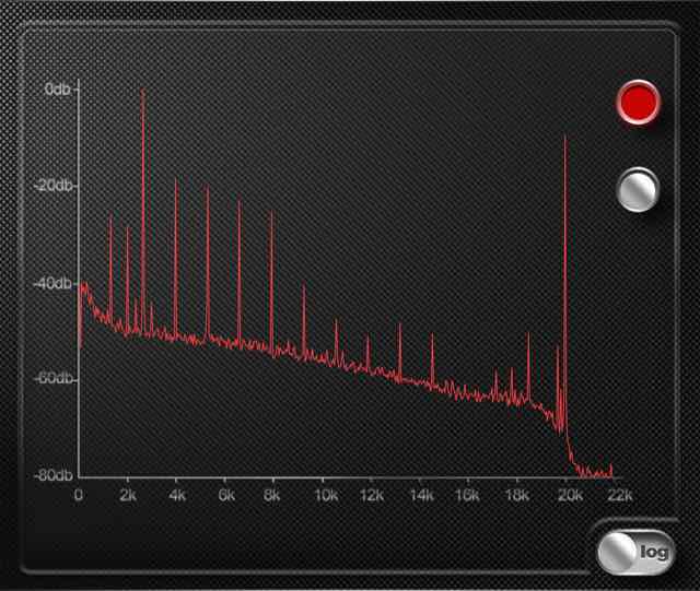

Så här ser frekvensspektrat ut:

Minnet sviker men det är väl bara när man är ung man kan höra frekvenser på 20k?A_Möller wrote: Så här ser frekvensspektrat ut:
Re: Högfrekvent ljud från drivsteg till positionsljus
Nu har jag inte sett röken av bilen sedan i Augusti så med viss reservation för att jag minns fel, så är fenomenet helt oberoende av alla andra system (stereo, vindrutetorkare, etc). Det är fullt ös på missljudet så fort lysdioderna tänds. Tyvärr.
Frekvenserna som hörs mest är troligtvis 1300 Hz och möjligtvis toppen vid 2600 Hz, med ringningarna (småtopparna) däromkring. 20 kHz håller nog mest skadedjuren borta :)
