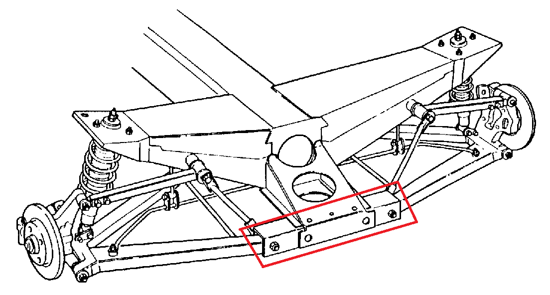

Nu har säljaren indikerat i bild var skadan är, rödmarkerat i bilden,och det ser ju ut att vara den mest lättåtkomliga delen av ramen. Men eftersom Elanen verkar ha fasta bärarmar(?), så måste det bli rakt och ganska exakt för att inte få tokiga vinklar på hjulen. Justerbara bärarmar skulle kunna kompensera ett par millimeter fel i infästningspunkten. Enklast är nog att svetsa ihop en liten jigg som sätts fast i den friska delen av ramen, innan den dåliga biten sågas bort. Sen svetsas en frisk bit på plats med hjälp av jiggen.

Om du kan fixera spindlarna i alla led på något sätt så skulle du kunna göra en jigg som du fäster i den friska ramen och som du passa in bärarms bultarna i innan du kapar bort det rostiga, på det sättet får du ytterligare ett sätt att kontrollera så det hela blir rakt efter svetsning.
Svetsa i galvat är ju inga problem förutom röken, men är det inte mer än det där lilla så är det ju ingen big deal.
