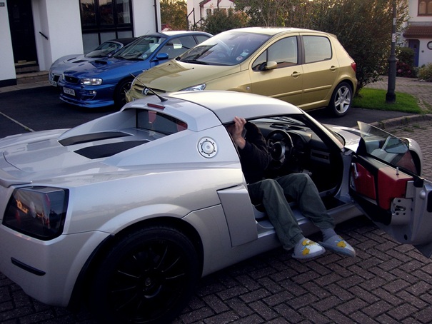

Montera Hardtop
Montera Hardtop
Killen som sålde hardtop ägde en vanlig VX220 men hade ägt tre stycken tidigare varav två turbos. En spännande pratstund med andra ord. Det är en vanlig VX i bakgrunden. Skönt att få hjälp första gången man monterar på en hardtop.

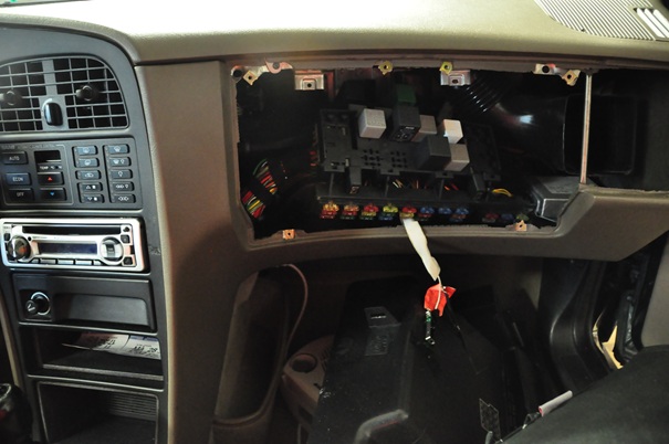

Tyvärr ville vinterbilens elektronik inte riktigt vara med så det blev till att riva både här och där för att få allt att fungera inför besiktningen. T.ex. hade lödningarna i ett relä till varningsljuset knäckts och fick lödas om.
Tid gick till vinterbilen när jag hellre arbetat på sommarbilen. Svårt att få loss tid som familjefar med skrotbil till vinterbil och renoveringsobjekt till hus.
Elfel på Saab 9000
Elfel på Saab 9000

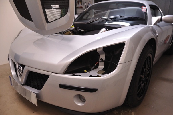

Utan Lampor
Utan Lampor
Att få ut lamporna är lätt, endast en bult.

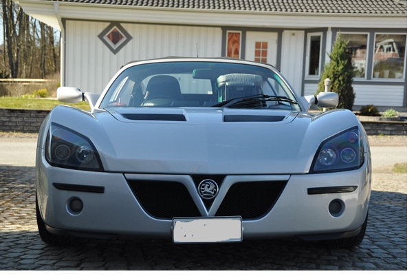

Får bjuda på ett par bilder på bilen också...
VX220T SnettFram
VX220T SnettFram
VX220 Bakifrån
VX220 Bakifrån

Lite tipps för den som vill importera en VX220 själv
Fixa lysen
Gällande lampkonverteringen så fick jag tag på en PDF med instruktioner hur man går tillväga.
Jag mailar gärna denna om någon behöver.
Stora krånglet är att komma in i lamporna.
Man lägger lamporna i ugnen 60 grader, ta ut och pilla bort lim med skruvmejsel och kniv, lägg in dem igen i ungefär fem minuter och ut och pilla bort mer. Inför andra lampan kom jag på att om man har en dremel med diamatslipskiva så kan man försiktigt slipa bort en del av limmet och på så sätt spara tid när man därefter kör ugnvärmningsmetoden. Jag använde även denna slipskiva för att såga runt där de i PDF'en använder lödkolv, blev lite snyggare snitt..
För mig tog det ungefär 7 timmar av slit innan jag var inne i lamporna varav fem timmar på den första och två timmar på den andra lampan. Jag hade vänner och familj närvarande under mycket av denna tid så det är inte effektiv tid. Men jobbet är så tråkigt att vissa avbrott behövs. Eftersom limningen görs manuellt på fabrik var det stor skillnad i mängden lim som använts på mina två lampor, därav också en stor anledning till att tiden skiljer så mycket. Jag var också orolig att skada något, nya lampor kostar 12000 SEK styck, vilket också gjorde att det tog lång tid.
När jag väl kom in var det ett litet jobb, ca 1-2 timmar, att få ut plåten som ska vändas, vinkla om ”öronen” åt andra hållet (man behöver inte värma för att vända dem) och montera tillbaka plåten.
Jag valde att inte limma ihop lamporna innan besiktningen ifall de skulle klaga på något.
Var försiktig så att du inte råkar skruva på muttrarna som påverkar ljusinställningen. Jag råkade göra det på den första lampan så det var lite pill att få ordning på ljusinställningen.
Tyvärr kan ljusbilden skilja något från gång till gång då man monterar tillbaka lamporna i bilen men man kan justera upp/ner genom ett hål i innerskärmen på framhjulen. Jag har en granne som har verkstad så jag hade möjlighet att låna riktig utrustning för att ställa in ljusbilden. Det tog ungefär två timmar totalt att få ordning på ljusinställningen för mig som aldrig gjort det förut.
Gällande lampkonvertering för betalning så lyckades jag inte hitta någon. Själv skulle det kännas lurigt att göra det för någon annan eftersom det finns viss risk att något går snett, t.ex. att plastglaset spricker. Dessutom är det svårt att ta betalt eftersom det tar någonstans mellan 5-10 timmar att göra jobbet, ca 3000-5000 SEK arbetstidskostnad.
Jag föreslår att man gör det själv. Det känns rätt bra också när man lyckats. Om du bor i Göteborgstrakten får du gärna hälsa på så kan jag visa lite hur det ser ut och berätta mer om hur jag gjorde.
Flera har också hittat lampor på tyska Ebay och därefter sålt de gamla i UK.
Mina lampor var HID konverterade. Det är enkelt att koppla ifrån inför besiktningen vilket de annars kan klaga på. Det bara att förbikoppla ballasterna och koppla in vanliga lampor igen, väldigt litet jobb. I min bil hade de inte förstört gamla kopplingarna så det var bara att koppla om sladdarna. Det tog mig ungefär 30 minuter att sätta tillbaka dem efter besiktningen.
Jag kopplade bort dimljuset bak innan besiktning, tog bort lampan helt enkelt och sa att bilen inte har det. Det finns ingen lag på dimljus bak. Besiktningsmannen gick med på det men jag såg att han funderade lite extra.
