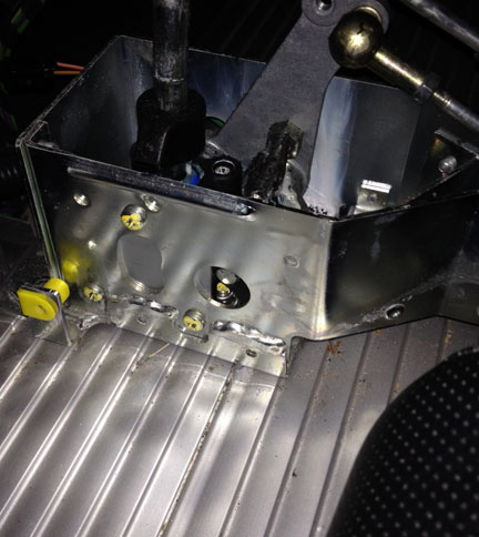

Har precis tagit bort säte och mittkonsol för att testa om jag kunde göra allt lite stadigare alá Sanders.
Knoppen är bara att fortsätta vrida på så länge du skruvat ut insexpluggen tillräckligt.
Till min stora förvåning visade det sig att min var ordentligt fastsatt i golvet och hela konstruktionen verkar vara uppdaterad på 2007:an. Allt sitter i en välsvetsad lådkonstruktion och hur mycket jag rycker i spaken rör det sig inte. Många delar är utbytta till stadigare mer välgenomarbetade. Kolla mina jämförelsebilder med Sanders Elise:
Re: Köpa min första Lotus (Elise 111r?)
Jag har precis plockat av allt för att se hur det ser ut på min 09:a. Den är också fastskruvad i golvet enligt bilderna och rör sig minimalt så antingen har Lotus fixat det eller någon tidigare ägare.
Passade på att se till att länkarmarna var raka och det känns lite bättre. Dock är 5:an mycket svår att få i för konsollen tar emot. Sen jag växlade för första gången har det känts som att växelspaken sitter för långt fram. Kanske det som är ett av problemen?
Blir väl att Wendels tar 1250 kr/tim för att fixa detta vid nästa service.
