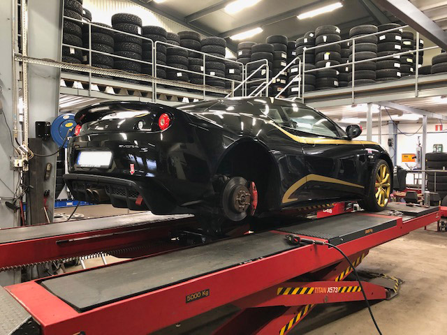

Besökte min favoritdäckverkstad efter Englandsresan för att få på en ny uppsättning bakdäck. Blev Michelin PSS igen. Mycket nöjd med dem.Om mina anteckningar stämmer har jag kört 2 746 mil på dem. Att jämföra med Pirelli PZero Corsa LS som höll i ganska precis 950 mil innan de behövde bytas.

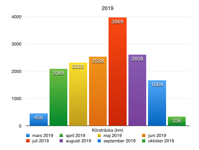

Då var säsongen 2019 slut, körde och parkerade bilen inför vintern idag.
körning 2019.jpg (75.75 KiB) Viewed 42212 times
15 982 km blev det i år, undras vad Göran hamnar på?

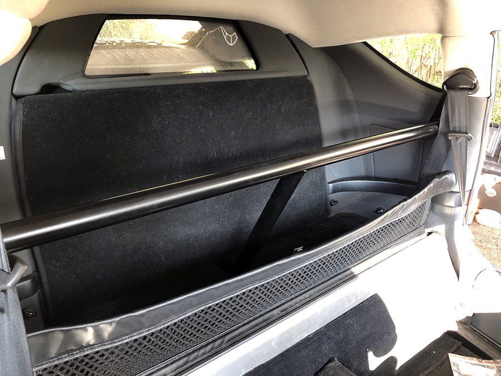

Jag har länge retat mig på att det blir väldigt halt med overall på skinnstolarna när det är bankörning. Funderingar på 4-punktsbälte och andra stolar har legat och gnagt. Utbudet till Evora är minst sagt begränsat, det har funnits en "harness bar (bältessträva) från Sector111/Inokinect, men den går bara att installera i 2+2 modeller då den använder bakre bältesinfästningarna vid montage. Sedan ett par år finns ett alternativ i Australien som även går att installera i en 2+0. Simply Sports Cars har tagit fram denna, och säljer även passande bälte med installationssats för att kunna behålla det vanliga 3-punktsbältet också. Fraktkostnaden från Australien blir ganska dyr då det är ett skrymmande kolli. Men det är ett riktigt proffsigt utförande med bra instruktioner. Bortsätt från att just adapterplattan för 2+0 inte nämns. Men den är ganska självförklarande när man tittar i bilen.

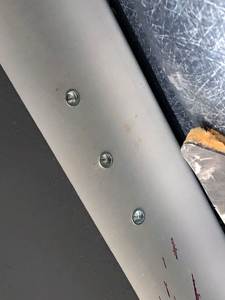

Ut med stolarna, bort med mattorna bak. Borra tre hål och montera tre blindnitmuttrar.
Blindnitmutter för adapterplattan

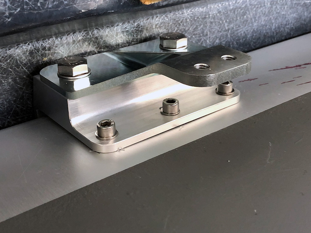

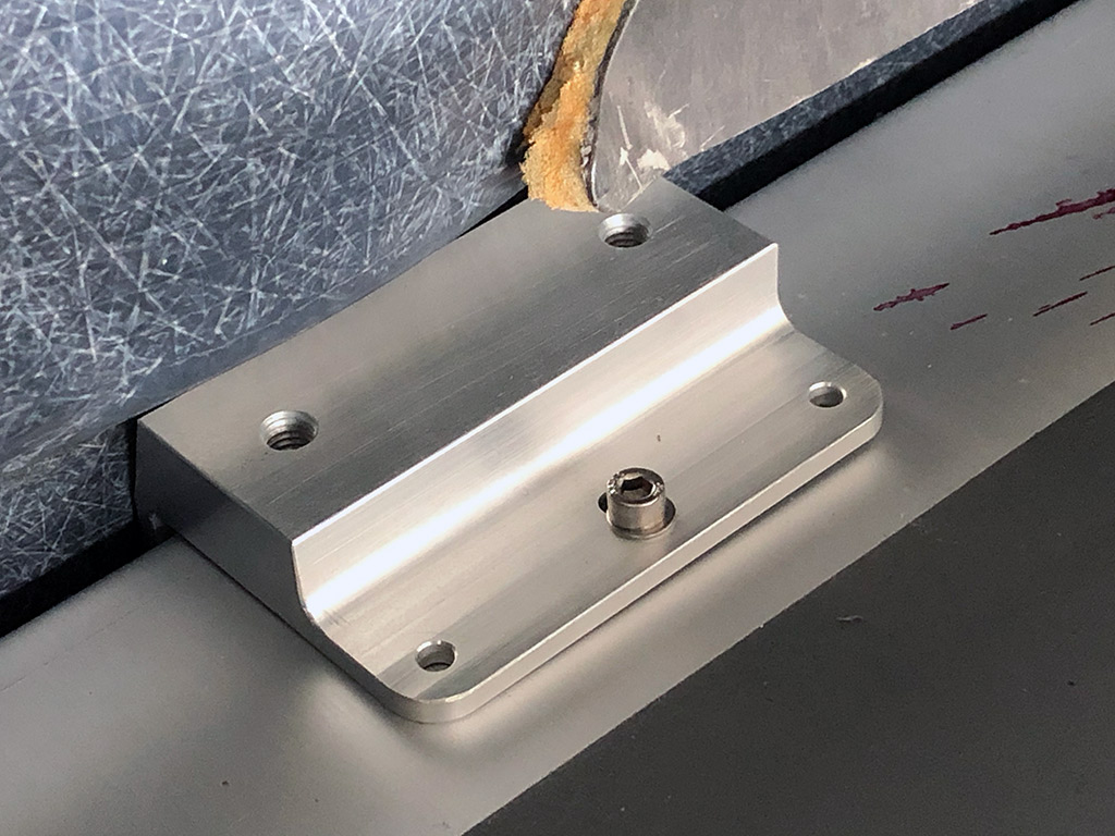

Montera adaptern och nedre fäste.
Adapter för 2+0
Adapter för 2+0
Nedre fäste monterat på adapter

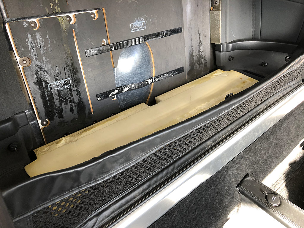

Skär ur en bit av isoleringen.
Urskärning i stoppningen för bältessträvan
Montera bältessträvan i infästningarna till det vanliga bältet samt i det nya nedre fästet.
Bältessträva på plats

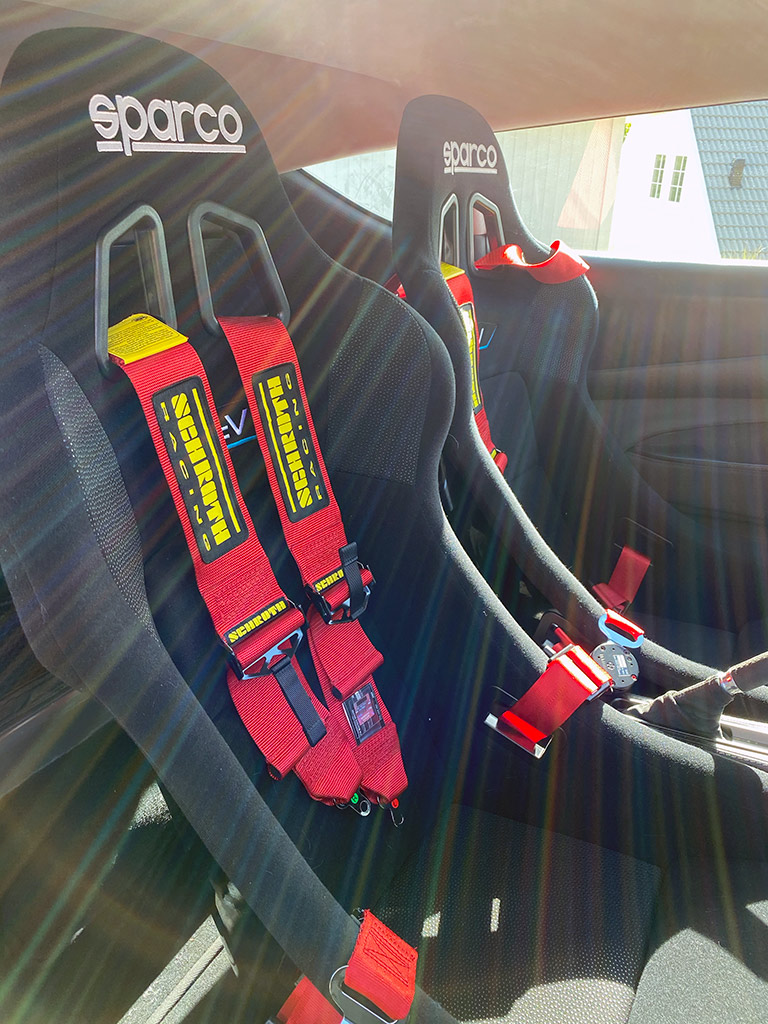

Stolarna var lite mer omständiga att få på plats. Det är inte heller nödvändigt att byta stolar, det går bra att installera 4-punktsbälte till originalstolarna också. Det enda som behöver göras då är att borra ett hål i underredet, mot mittkonsolen, för att fästa midjebältet. Alla skruvar och brickor finns med i installationsmaterialet. Jag hade tänkt köpa Sparco Evo, då det var de stolarna som Lotus Motorsport sålde en gång i tiden till Evora. Men de var slut i lager och fabriken är stängd pga COVID-19. Istället köpte jag två Sparco Rev som är snarlika Evo. Värt att tänka på är att Evo finns i tre olika storlekar, Rev bara i en. Jag köpte även golvfäste från Sparco, i aluminium. Så långt, allting väl. Det är gott om plats i Evora för stolar. Dock stämmer inte hålbilden för golvfästena från originalstolarna. Jag har valt att montera stolarna fast i golvet då det bara är jag som kör bilen. Efter att ha hittat rätt läge fick jag modifiera hålen på golvfästena, de mot mittkonsolen, genom att göra de avlånga hålen lite större. Dessutom behövde de bakre fästena i själv golvet justeras genom att borra ett nytt hål och vända på den mutterbricka som sitter undertill. Svårt att förklara i text, och jag insåg efteråt att jag inte tagit några bilder. Jag fick även beställa ett par fingängade M10 för att kunna montera originalbälte ihop med fyrpunktsbälte på dessa underrede.
Stolar monterade
Stolar monterade
Fördelen är att det är ganska enkelt att ta bort allt detta och montera tillbaka originalstolarna igen. Tanken framöver är att använda Evora mer till bankörning. Men blir det några Europaresor så åker nog originalstolarna i igen.
