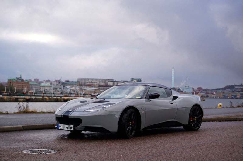

Det var en grå och kall dag idag. Så vad passar inte bättre än att göra en utflykt till Kinnekulle. Det blev ca 30 mil och en skitig bil :shock: men den behövde ändå tvättas inför Tjolöholm classic nästa helg så det spelade inte så stor roll.

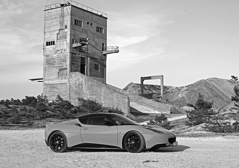

Besökte Furillen när vi var på Gotland. Riktigt härlig miljö runt den gamla industrin så jag lägger upp en bild därifrån. Dock blir bilen ganska dammig på Gotland...

Grå. grå grå.....men jättefin bil och bild! (Men så bor ni ju också i Gråbo....) :-D

Det gäller ju att jobba med den färgskalan man har valt :lol:

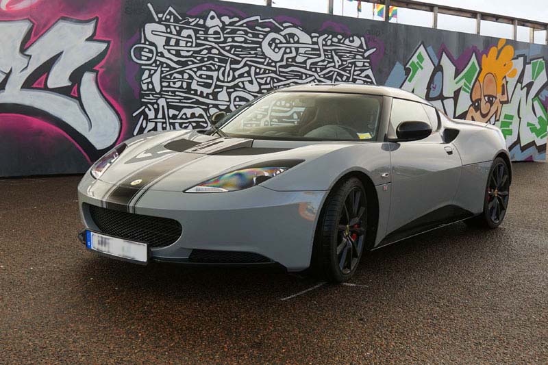

Ställde av bilen för säsongen idag. Så när jag summerar året konstaterar jag att det blivit 860 mil. Inga problem alls med bilen iår utan den har rullat utan problem. Noterar att bakdäcken börjar bli lite slitna men några mil till borde vara möjligt innan de är helt slut.
En liten kort körning blev det idag i kombo med lite foto för att få ihop några bilder till årets fototävling. Försökte även få in lite mera färg på vissa av bilderna :-D

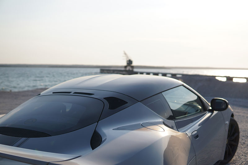

Också en bild från Gotland

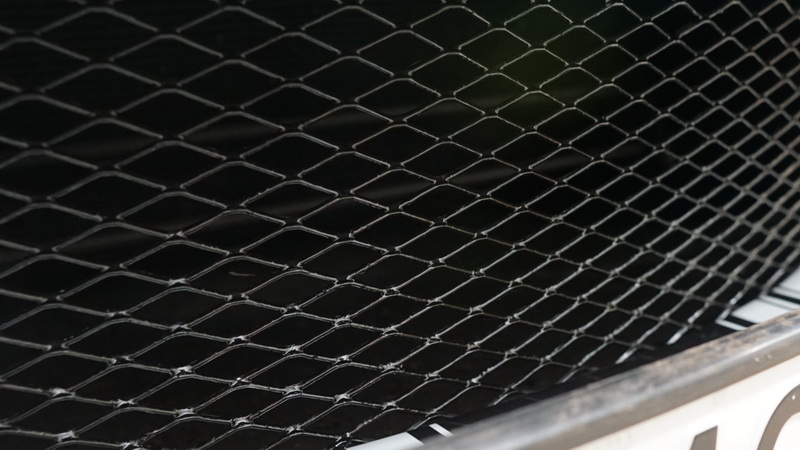

Det finns ett metallnät i fronten som ska skydda kylarna, i alla fall för stora föremål. Tyvärr verkar det som att ytbehandlingen är dåligt gjort för färgen har börjar lossna på sina ställen och nätet rostar  :bang: . Tittar man på utländska forum är detta ganska vanligt. Så jag tänkte lösa detta genom att ta bort den lösa färgen och måla om gallret. För att få bort gallret måste hela front clam monteras av bilen och det kändes som ett ganska stort jobb så jag skippade det...
Istället monterade jag en liten metallborste på min Dremel. Det visade sig att färgen satt dåligt på hela gallret. Men metallborsten till en Dremel klara bara ca 30sek innan den behöver bytas... Så jag tog istället en liten metallborste i borrmaskinen och tog bort all lös färg vilket visade sig vara nästan all färg :shock: .

Köpte sedan en burk Hammerite med svart färg som funkar på en yta där lite rost ändå finns kvar. Jag målande med en liten svamp för att komma åt över allt på gallret. Så här blev resultatet efter att målat två gånger.

Nu får vi ser hur länge detta kommer hålla innan man måste göra om det.

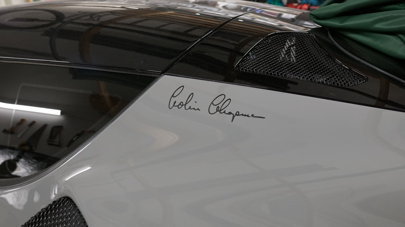

Har även passat på att dekaltrimma bilen lite. Jag tror den kommer gå ännu fortare nu :steer:

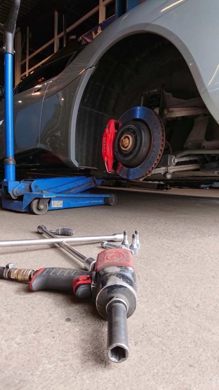

Äntligen har mina nya bakdäck kommit. Har väntat nästan 4 veckor eftersom de inte fanns på lager i Sverige. Antar att coronavisuset har påverkat leveranstiden lite. Jag fortsätter i alla fall med Michelin Pilot Sport 4s eftersom jag är nöjd med dem.
Tyvärr lyckades däckfirman skada ena fälgen något. Det blev drygt 1 cm lång repa som dessutom gick ner någon tiondels millimeter i fälgen. Men vi har gjort en deal som jag tror vi båda är ok med. Är inte speciellt förtjust i svarta fälgar så nu blir detta en anledning att byta färg. Men det kommer vi ta till vintern. Han som ska fixa fälgarna hade mycket att göra nu och det känns bättre att göra det när bilen ändå är avställd.

Jag har samma problem på nätet till luftintaget på höger sida. Har det funkat bra med Hammeritefärgen? Provade förra året med att bara pensla på bättringsfärg men verkar inte sitta kvar.

Nu har bilen bara använts i ett par månader men det är inget som har flagat av i alla fall utan ser ut som när jag gjorde det. Värt att fundera på är vilken glans du vill ha på färgen. Den jag använde var blank och den är nästan för blank. Det finns fler märken som också har färg som fäster på lite ytrost och Biltema har en matt som kanske hade varit snyggare. Men det är ju inte så ofta man ligger på knä framför bilen och tittar på gallret :rolleyes07:

Ja den ska inte vara helblank får kolla vad de har på Biltema nästa gång jag är där. Men om jag målar hela syns det nog ingen jätteskillnad bara den är matt. Eller också får man fixa alla näten på en gång då blir alla lika ”fel” i alla fall.
