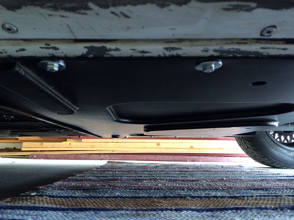

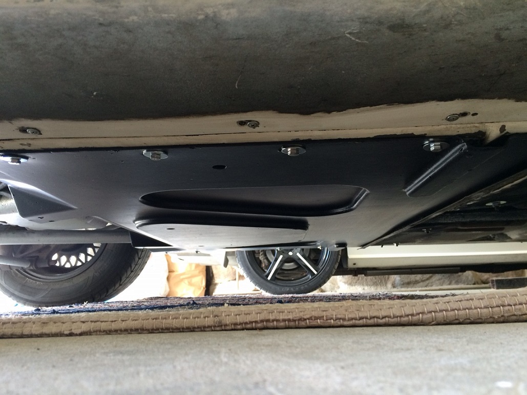

Då var undertray:en på plats

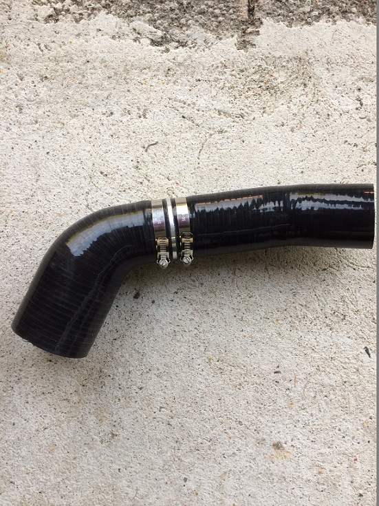

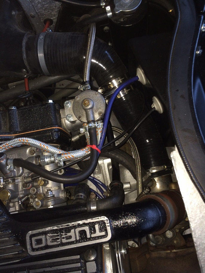

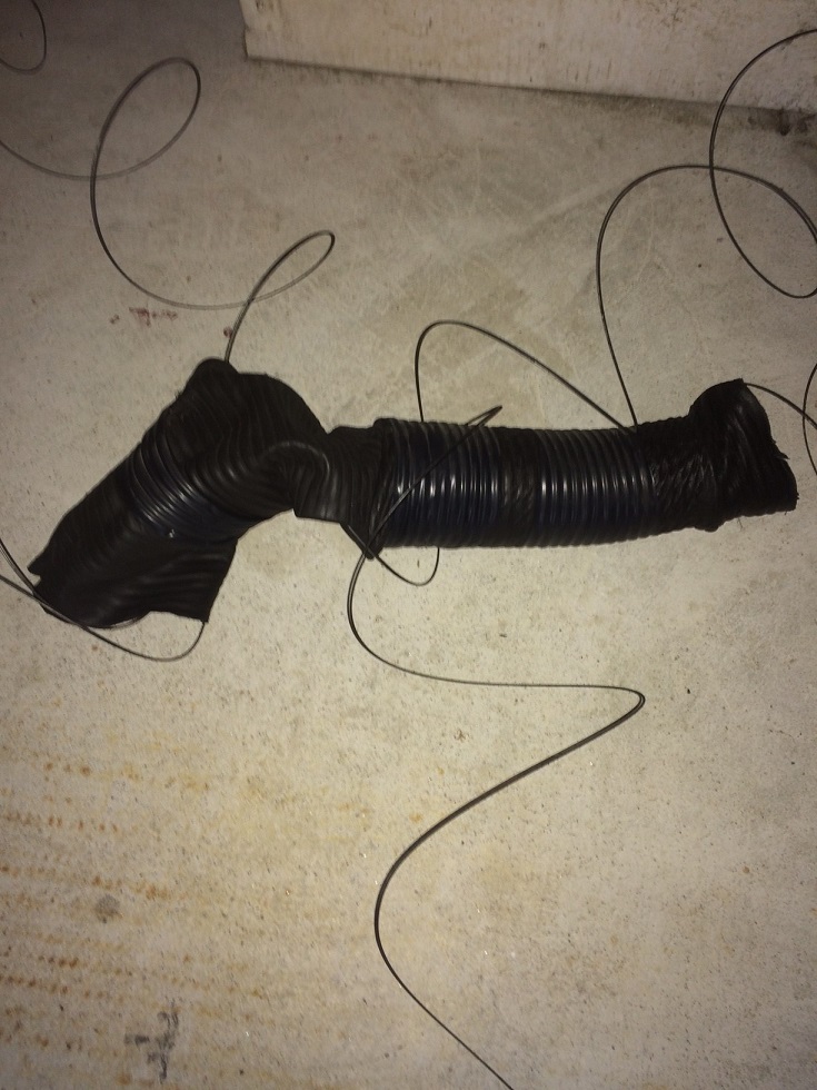

Fick ett mindre frispel på insugs slangen mellan luftburk och turbon, upptäckte att ståltråds spiralen var på väg in i turbon så har uppgraderat till en i silikon istället.
Vill någon annan göra motsvarande byte så behövs 1st 60 graders böj 85/63, 1st 63 skarv och 1st 20 graders böj 63/63 köpte detta på do88,

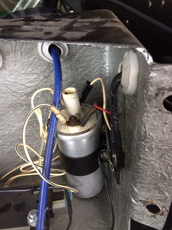

Har aldrig lyckats få bilen att gå helt hundra, har varit lättstartad, gått fint på tomgång och på fullgas men har misstänt vid lugnare gaspådrag. Har haft lite kontakt med Bertil Carlsson som tipsade mig att byta tändspolen. Beställde en ny från SJ och har ikväll monterat denna och vips går den rackans mycket bättre :-)

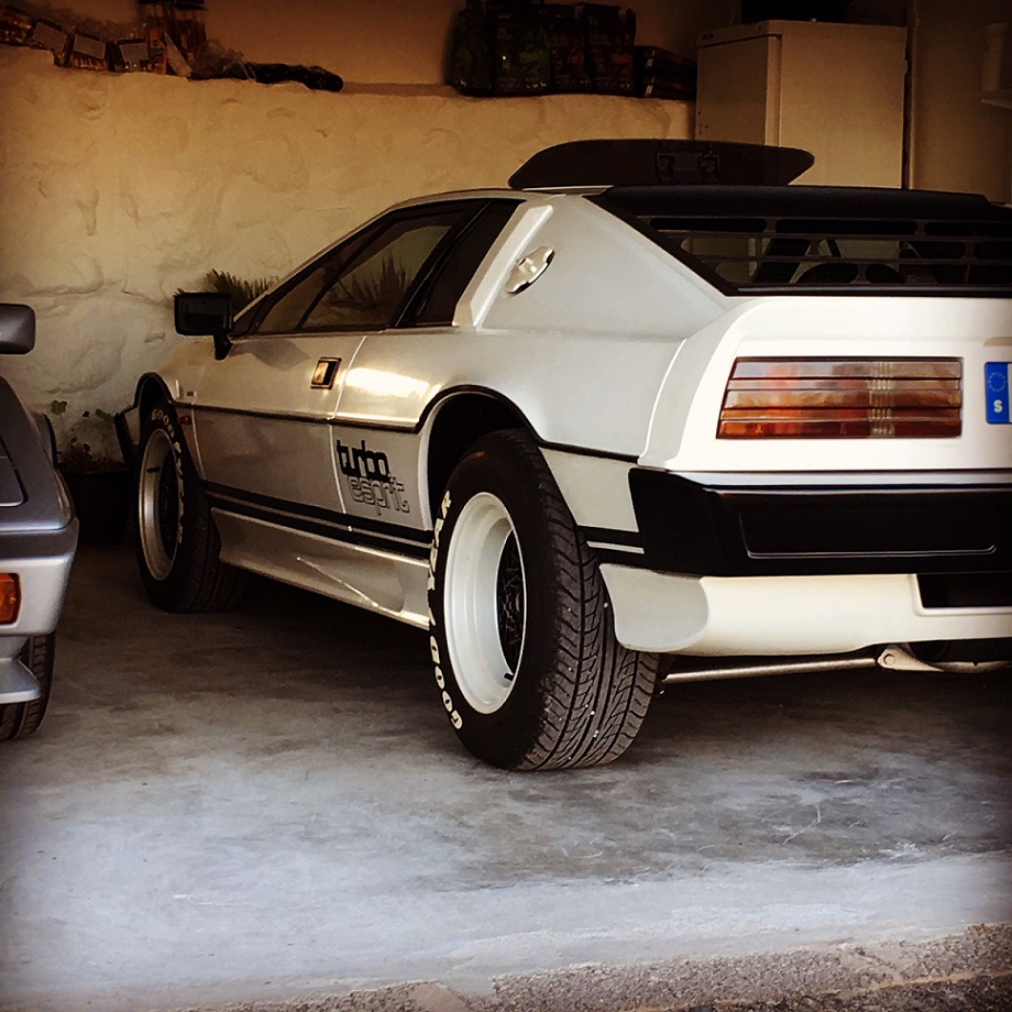

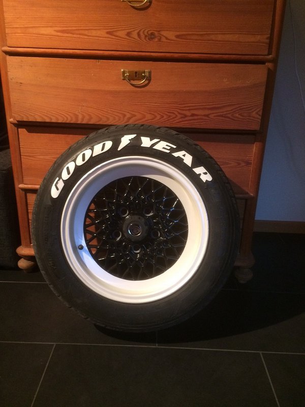

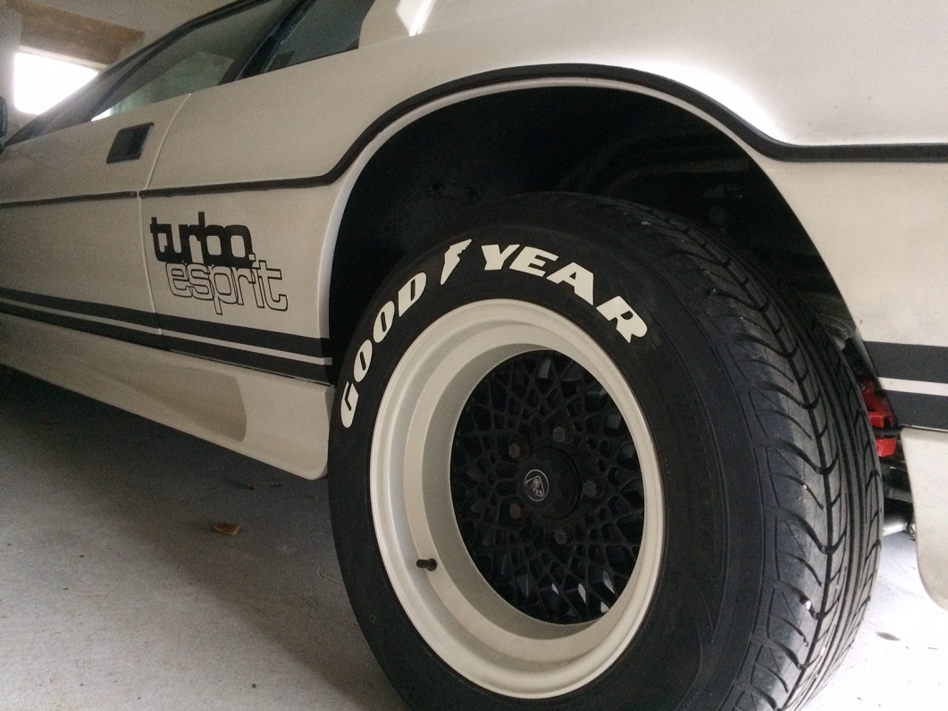

Vet inte hur tramsig man får vara men jag gillar nog däcktext!! :lol:
Posts: 717

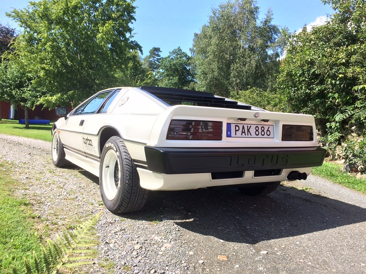

Så var bakdäcken också "dekorerade"

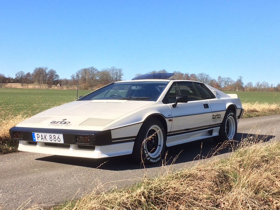

Blev en liten förmiddagstur idag med avslutande biltvätt

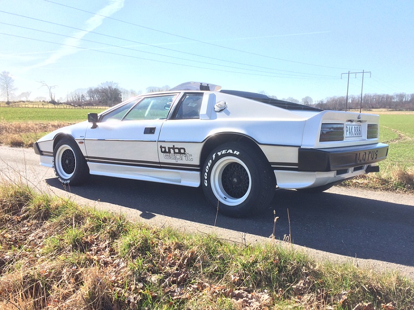

Då har Espriten varit ute på årets första rundor, gick bra även i år men fick dock byta batteriet.
