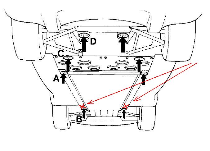

Tror ni det är okay att sätta domkraften strax bakom lyftpunkterna vid kryssen på bifogad bild?
Det är väl en balk av något slag som går där, och då borde det väl vara okay? Man ser ju inte hur det ser ut under bottenplåten...

Re: Palla upp bilen?
Titta hur det ser ut på insidan.
Det är aluminiumbalkar längst ut och en tunn aluminiumplåt i mellan.
Såhär ser det ut under min förarstol (märke efter domkraft?).
EDIT: En lösning jag sett bild på är att man tar A4-kartonger (fyllda) och pallar upp med, då blir det en stor yta att vila på...
Ajdå, ja där vill man ju inte lyfta. Men det måste var en bra bit längre bak än där jag menar?
Nicke
Elise R
Elise R
Jo, längre bak men principen är att det är balken som skall lyftas/pallas upp i och inte plåtarna i mellan...nickeluring wrote:Ajdå, ja där vill man ju inte lyfta. Men det måste var en bra bit längre bak än där jag menar?
Enligt Andy, tidigare Lotusmekaniker på Wendels, var den vanligaste
skadan på Elise att man lyft bilen fel !! Korrekta lyftpunkterna
är tämligen små. Att lyfta bara en liten bit utanför dessa kan
orsaka en skada av den typ som Nillets bild visar.
Japp, det låter ju helt klart som att jag ska hålla mig till klistermärkena. :)
