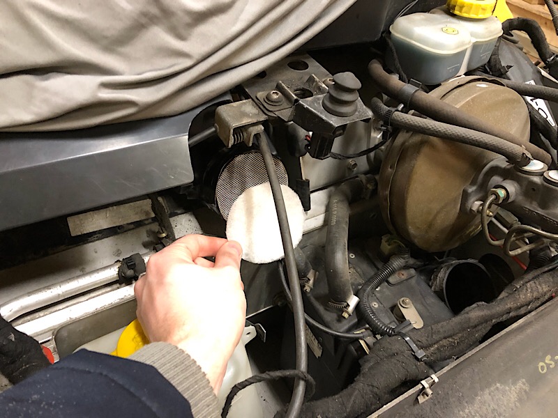

Jag har stört mig på att min Speedster blev så himla skitig i kupén. Mitt flexrör mellan värmepaketet och kupéluftintaget har varit bucklig, trasig och ful med.

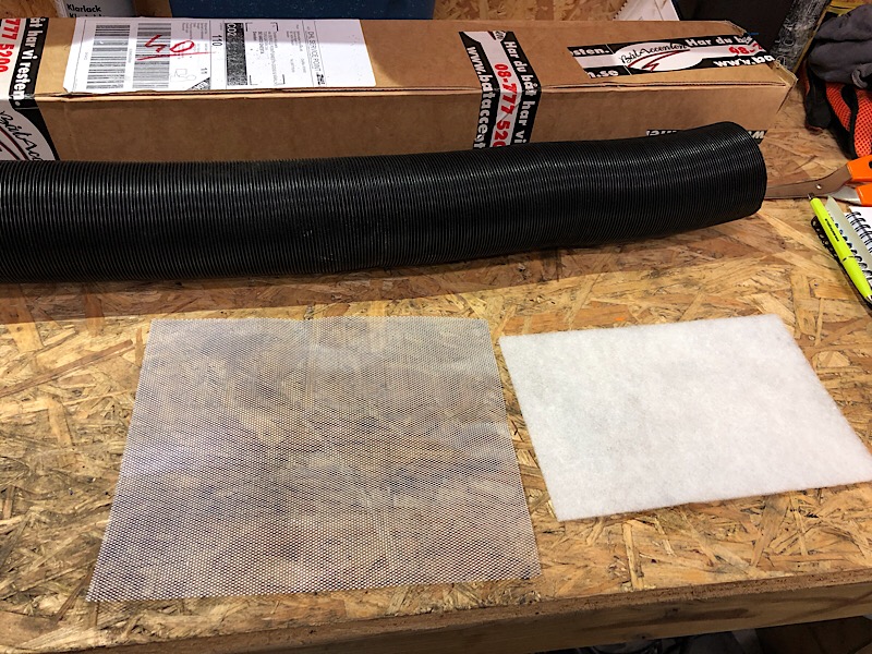

Beställde alltså hem ett nytt flexrör i svart. Beställde 80mm vilket är för tight. 85 borde vara bättre. Jag klippte in röret längs i 20mm för att få på det.
För att få till en filterfunktion tog jag aluminiumnät som jag la över kupéluftingången och satte fast det med lite svart duck tape. För att filtrera ut även damm och mindre partiklar ur luften la jag på en filtermatta som jag missbrukade ur dammsugarepåsen förpackningen...
Det är ingen perfekt lösning men håller bort det värsta!  :up:

Den där modden skulle jag också behöva göra. Det blir rena flug och grustaget på instrumentpanelen...

Sambons förbrukade strumpbyxor lever ett andra liv i min VX220. Funkar hyggligt men det här känns som en bättre lösning.  :up:
