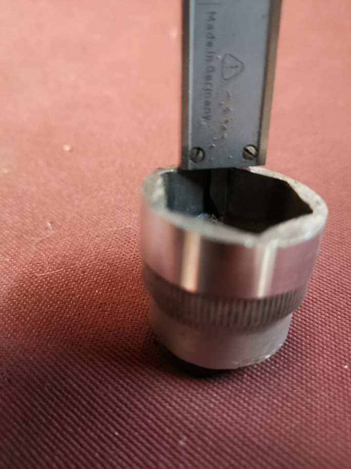

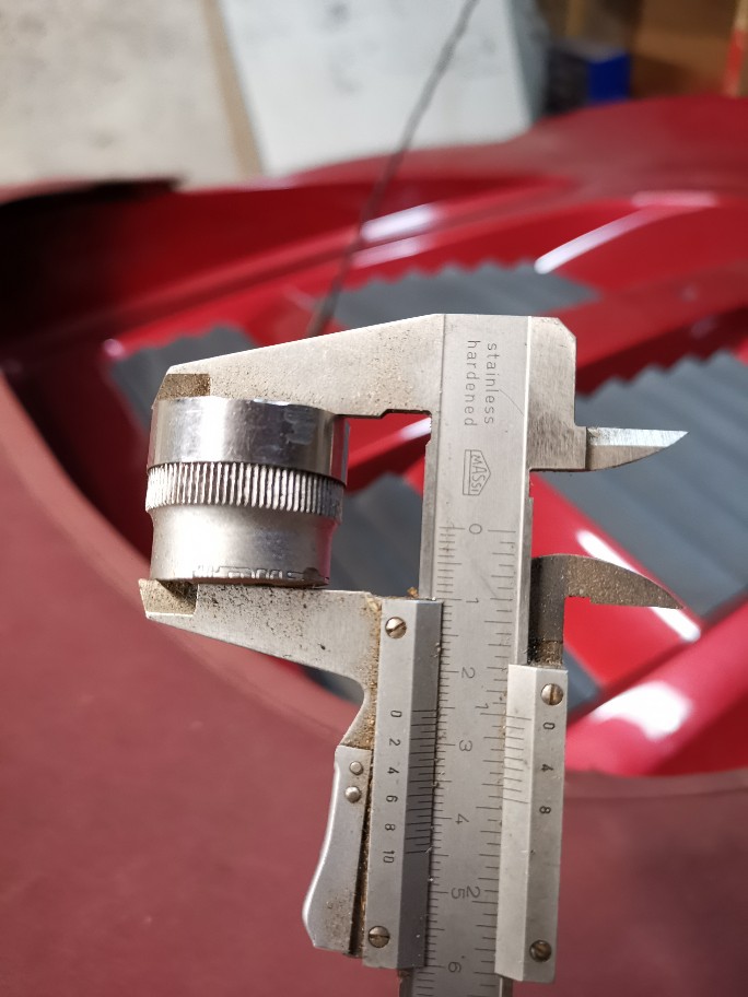

Här är min hylsa. 1/2" biltema. Längd 25 mm och jag har kortat ner den i båda ändar för att inte kapa för mycket i änden över bultskallen. Jobbigt om det släpper där om man tar i...
Just änden som placeras över bultskallen är 10 mm djup. Så den greppar över 10 mm. Resten har jag kapat i fyrkanten.
Denna längd passar när man ska använda Biltemas 1/2" spärrhandtag och funkar även till deras halvmeterlånga ledhandtag. Som verkligen behövs för att lossa... Funkar också till biltema momentnyckel. Det är trångt att få in den mellan bultskalle till remhjulet och chassit men det går. Kan dock inte gänga ut den helt med verktyg utan man får gänga för hand också. Annars får du inte ut verktygen  :eyes2:
