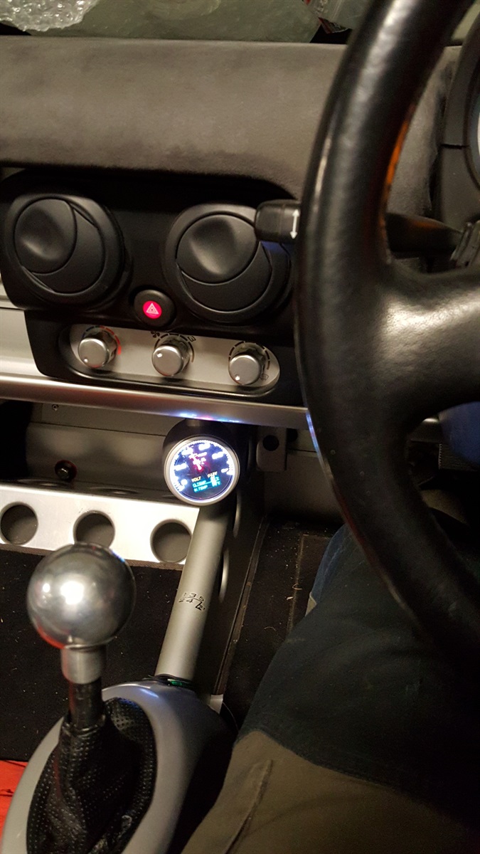

Phu äntligen klar.
Med bilen på annat håll och småbarn blir det inte mycket garagetid men nu lirar allt som det ska.

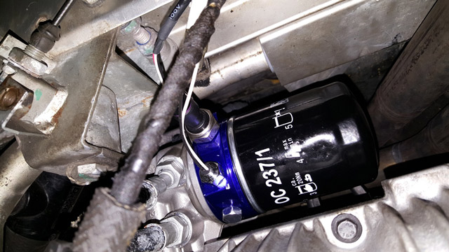

Det blev en Elise Shop Depo Racingmätare som visar oljtemp, oljetryck, vattentemp och spänning.
Oljetemp och tryckgivaren monterades på en sandwichplate mellan oljefiltret. Snål som jag var köpte jag plattan på ebay med 4 fästadaptrar till då det var 1/3 av priset på Elise Shop. Visade sig dock att Rovermotorn så klart har en annan gänga 13/16" 16 UNF.

Sensorerna kan man sätta lite loctite på (oljebeständig) och säkra upp med gängtejp eller dylikt för att vara säker.

Mittkonsolen tar man bort, två torx framme och en sån plast expaner i bakkant som aldrig sitter bra ändå :)
växelspaksknoppen (fastsskruvad) och handbromshandtaget (två små insexor på undersidan) måste bort sen kan man lirka bort konsolen. Glöm inte koppla bort tändare / 12V.
kablaget drog jag under hela vägen fram.
Mätaren sitter i ett mätarhus från Elise Shop med heavy duty dubbelhäftande tejp. Verkar sitta riktigt bra.

Hur som, resultat blev riktigt bra och diskret. Återstå att se hur det blir i direkt solljus men det verkar lovande.
Här kommer några dåliga bilder från ett mörkt och smutsigt förortsgarage :laugh:
