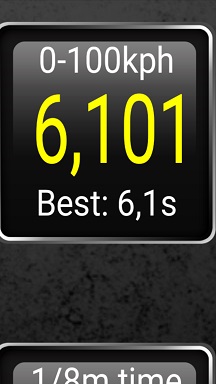

Jag har en elm327 från ebay (53:- med frakt. Likadan som de som kostar 300 här hemma...) och använder Torque till android. (Ingen iphone men jag tänkte på tidigare diskussion i ämnet). Funkade finemang igår i min Elise S2 med Rovermotor.
Nu kollade jag inga eventuella felkoder och sådant men det funkar i mina andra bilar så det borde väl gå i Lotusen också.
Vad tvungen att leka lite också. Jag måste dock skaffa ett sånt där gear linkage kit med plastbussningar istället för gummi diton. Tar ju evigheter att växla till 2:an när jag dragit den nära varvstoppet på 1:an först.
Lotus Elise 0-100.jpg (26.61 KiB) Viewed 18405 times
