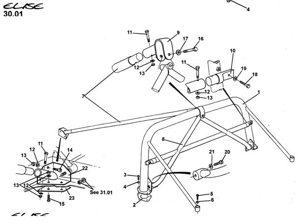

Någon som vet var man kan få tag på förstärkningen till bågen på Elise S1?
I Sverige eller utomlands.
Helst FIA godkänd.
Då kunnandet är stort här, vet någon varför den togs fram?

- LES1Båge.JPG (44.88 KiB) Viewed 6613 times
Re: Förstärkning till bågen på Elise S1
Original båge viker sig på mitten när man rullar bilen.
Den här förstärkningen togs fram av Lotus och är godkänd av FIA/MSA.
Borde gå att beställa genom Lotus Göteborg, Wendels Trelleborg eller Bennet's Import i Stenkullen.

Finns även eftermarknads, exempelvis hos SafetyDevices eller EliseShop.

Finns lite bra bilder på denna sida om du scrollar ner en bit: http://www.trophyelisebuild.com/page17.htm
Hej den förstärkning var framtagen med en ny båge i T45 stål så man ska inte använda den med en standard båge eftersom vid en olycka den T45 stagen kan bryta lös från den svagare standard bågen och då blir det som att sitter i en matberäddare
