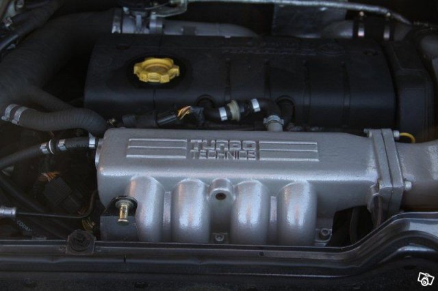

Så det här blir min första post på detta forum. Har efter mycket letande och velande äntligen inhandlat en Lotus Elise s2.
Det som var viktigt för mig var att det var en "kul" motor och att den var vänsterstyrd vilket denna bil uppfyller med råge.
Det sitter ett Turbo Technics (Hangar111) TT190 kit från början men efter ett motorras när man läser pärmen med papper och kvitton så har motorn byggts om av Sinclaire Motorsport i England. Där byttes bla block, kolvar, stakar, kompressorn (Rotrex), Emeraldsprut, nypolerad topp, annat insug, soppapump osv osv.
Självklart är både chassie och bromsar uppdaterade för att klara den "något" höjda effekten.
Min plan är att försöka åka så mycket bana det bara går den här sommaren och hålla tummarna att motorn håller ihop, verkar ju vara sisådär med K-motorn men bara hålla tummarna :)

Turbo Technics heter firman som bygger kittet, numera är det Hangar111 som gör dessa kit. Det sitter en kompressor på den :)

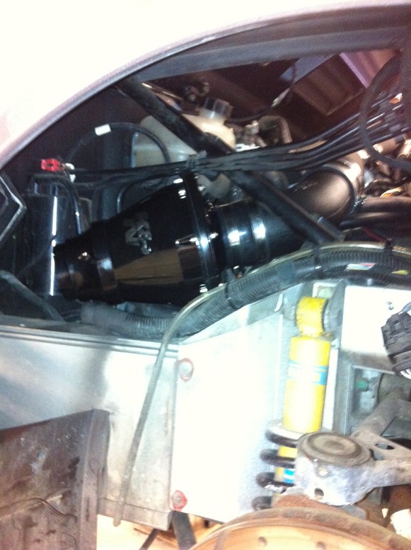

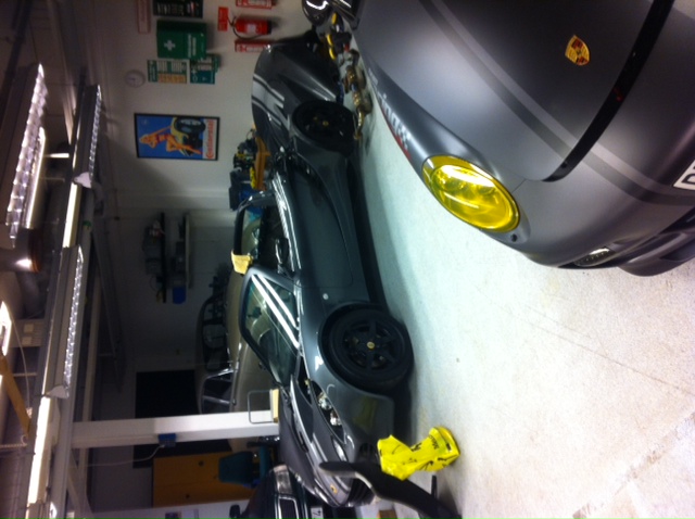

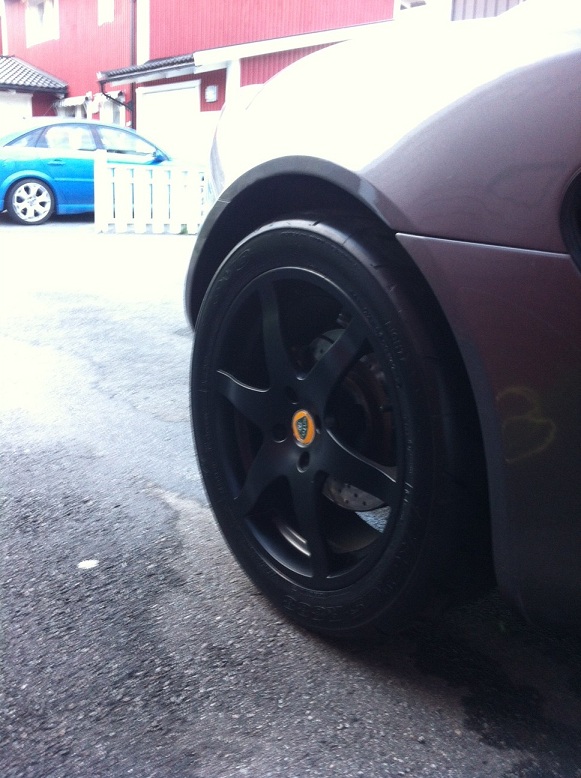

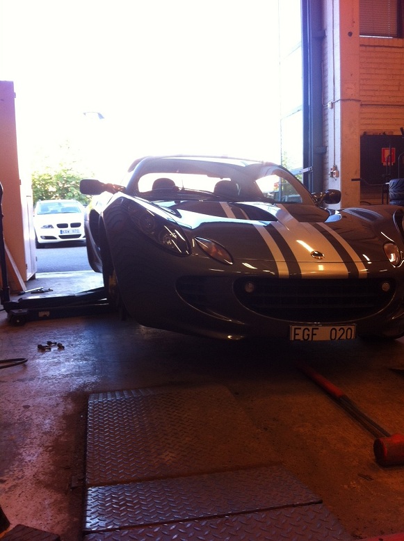

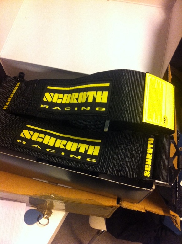

Så nu när bilen ändå stod ett tag då jag bytte till MLS-packning, PRRT, kamrem, vattenpump osv så passade jag på att köpa och byta till lite andra roliga saker.
Lackade fälgarna svarta, bytte till Toyo 888, ny ratt med Snapp-Off, K&N Hurricane-kit samt ett par nya fina bälten. Nu är det bara hoppas sommaren behagar komma så man kan börja pumpa så mycket ban/konbaneträffar det bara går. Samt hålla tummarna att den lilla Rover-skrutten håller ihop :)

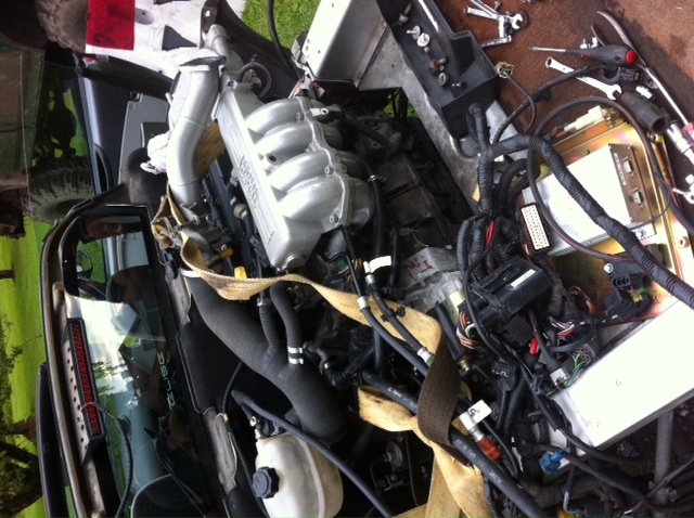

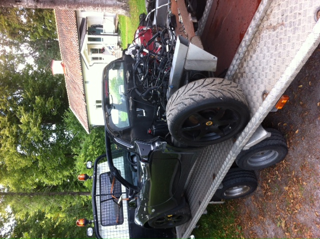

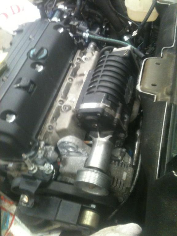

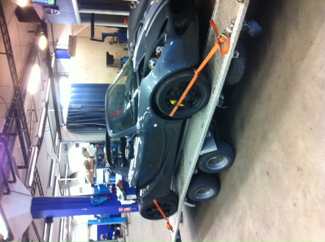

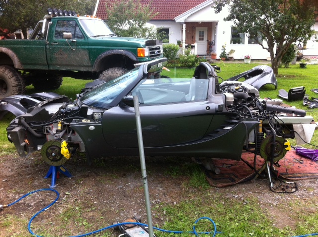

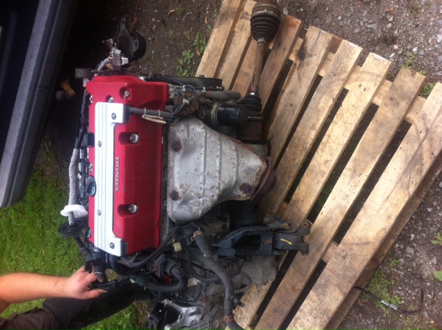

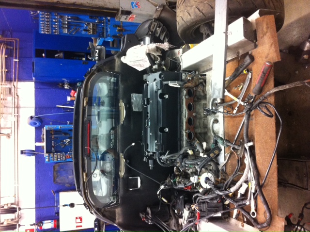

Så nu har det hänt en massa saker med bilen. Efter några banträffar i somras var ju supernöjd och allting fungerade toppen. Men efter att ha fått åka med en kompis Elise med Honda-motor vart helt plötsligt inte min bil speciellt rolig längre.
Bestämde mig övernatten och satte ut min motor på annons, såldes billigt till en herre här på forumet sedan beställdes en Honda-motor från England.
Planen var att åka med en standard K20-maskin och bara njuta nästa sommar. Bestämde oss för att bygga egna motorfästen då vi ville sätta igång på en gång och inte vänta 1 månad på fästen.
När motorn var på plats kunde jag inte hålla mig utan köpte ett komplett Jackson-Racing kompressorkitt med alla diverse delar så som grenrör, spridare, Hondata osv.
Uppstart av maskinen är planerat nu under julhelgen då allting tagit så förbannat mycket mer tid än planerat, dels är det ju 1000 saker man inte tänkte på när man började. Sen har jag fått hjälp med tillverkning av drivaxlar osv som tagit väldigt lång tid. Ni kan ju glömma att dom "bolt on" delar som finns är det, vi har nog fått bygga om allting själva. Även elen spökade för mig då jag sålde med Emeralden till den andra motorn så min kollega har byggt en "ecu" åt mig som enbart styr STACKen och fungerar tillsammans med Honda-ecun.
Allting är numera nytt så som drivaxlar, knutar, slangar, pumpar, kylare osv osv osv osv :) Planen är att åka runt 320 hk med ett varvstopp runt 8000 rpm, dvs en relativ safemap för att kunna plöja av så mycket mil som möjligt.
Ett tips till er andra som hade tänkt att köra en sånt här all in bygge, det blir jävligt mycker dyrare hur ni än gör haha :)
Fler bilder kommer under julhelgen.

Du verkar bygga det mesta själv, eller? Hur mycket bök var det med att få till drivaxlar och växellänkage?

Tjena, det är ju tyvärr bök med det mesta. Växellänkaget köpte jag från en kille på Seloc-forumet. Hade kunnat göra det själv men fick det för så bra pris så slog till, inga större problem med det förutom att givetvis skulle det också vara bolt on så fick man ändå modda det och svetsa egna fästen.
Drivaxlarna mätte vi upp och dessa tillverkades av en maskinverkstad här i Sthlm, tydligen deras hårdaste och bästa variant, ska klara nästan 1.5 varv innan dom går av.
Men hur som jag har fotat en hel del nu, ska dit i helgen igen så uppdaterar på söndag med nya bilder osv :)
Re: Lotus Elise S2 2001 Turbo Technics TT190+ Nu med Honda-motor

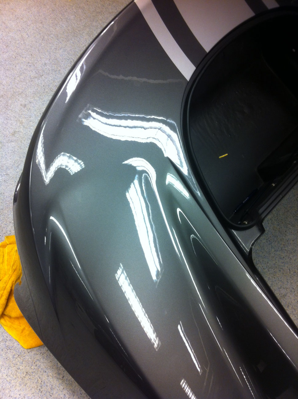

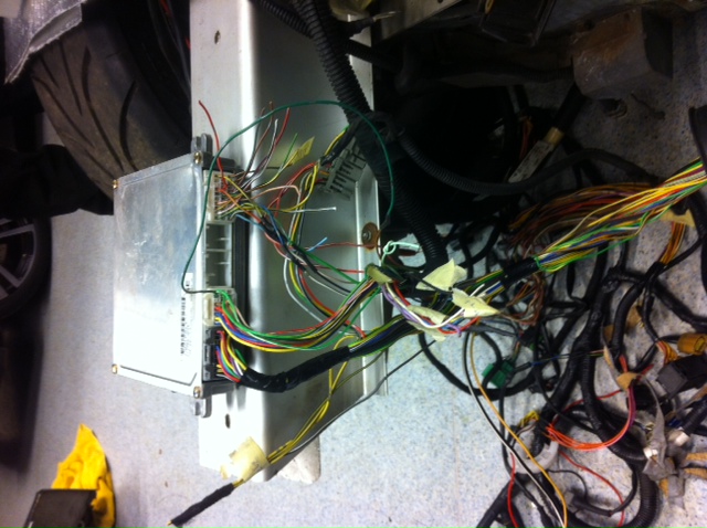

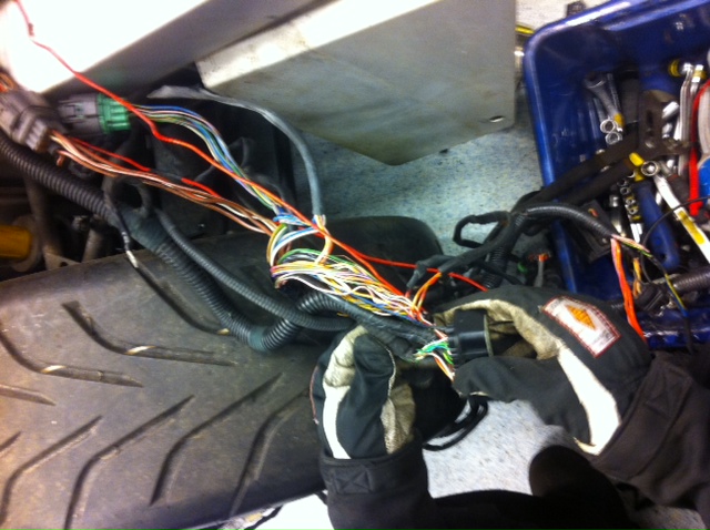

Ja tyvärr var ju elen ett rent helvete pga. att det suttit en Emerald i bilen innan. Vi har fått mäta upp varenda sladd i bilen då inget verkar stämma enligt det schema som original-elen går via. Har inte tagit så många bilder då det känns som det går bakåt just nu, vi har suttit 4 timmar per dag i en vecka och bara dragit och gjort iordning elen. Förhoppningen är att till helgen så skall all el vara klar, skall ju göras snyggt med krympslangar, strumpor osv så det ser så original ut som möjligt.
Medans min kompis har gjort elen har jag passat på att rengöra allting under frontclammen, bytt varenda skruv i hela fronten till helt nya, lagt ner ca 8 timmar på polering av bakklammen samt 6 lager Swisswax (100% carnuba), även lackat "grillen" bak, bytt varenda skruv, demonterat bakluckan och börjat avmonteringen av de plastflänsarna för att sätta dig helt nya.
Har även rengjort kompressorn, lackerat insug mm i svart (vilket inte syns på bilden), bytt gasvajern plus länkaget, lämnat in oken på blästring för att lackera om dom, bytt bromsbelägg runt om, plockat ur stereon inkl högtalare (kommer ändå aldrig kunna höra något ur den), lackerat bakre delen av avgassystemet svart mm.
Har ju såklart även fått hosta upp stora spargrisen för alla miljarder smågrejer så som bränsletrycksregulator, soppapump, bafflat oljetråg, oljekylarevärme-växlare, Exige side scoops, luftfilter, bränslefilter, slangar, nipplar, catchtank mm ja listan är oändlig känns det som just nu :)
Skall iväg och jobba nu några dagar men sen kör jag på i helgen igen så ska försöka fota lite mer då.
