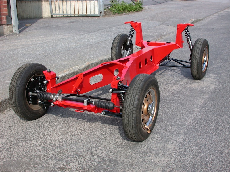

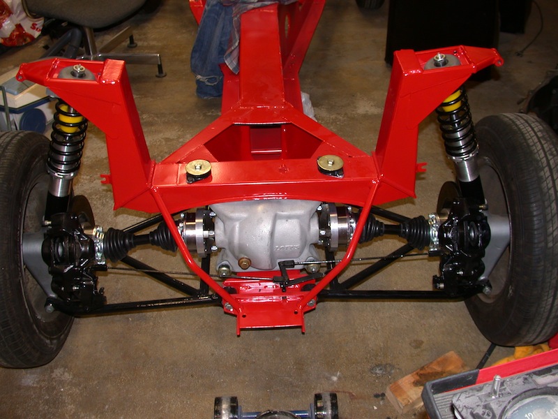

Jag köpte bilen i England 2006. Jag skrev om den i Winners Choice 4/07. Efter mindre renoveringsarbeten såsom förgasare och en ny 26R-kylare i aluminium satte jag igång en mer omfattande renovering av bilen 2010. Efter drygt fyrtio år så finns det en hel del att ta sig an. Utbytesramen från Spyder var tack och lov i gott skick. Den fick en del förstärkningar efter 26R-modell. Ramen är blästrad och pulverlackad liksom alla delar i hjulupphängningarna. Kort och gott - allt är renoverat eller utbytt ner till den minsta skruven.
Jag har fått mycket hjälp och stöd från Morgan på Bennets. Han renoverade diffen, satte in en Quaife diff-broms och nya stålaxlar. Alla nya delar såsom stötdämpare, bussningar, drivaxlar är införskaffade från bland andra TTR och Paul Matty genom Morgans försorg. Ett antal besök i Stenkullen och många och långa telefonsamtal har varit till ovärderlig hjälp. Med lite tur, en hel del arbete och en massa pengar så kommer bilen förhoppningsvis att göra vägarna farliga igen till nästa sommar.
Renovering av min Lotus Elan S4 SE 1968
