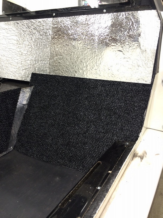

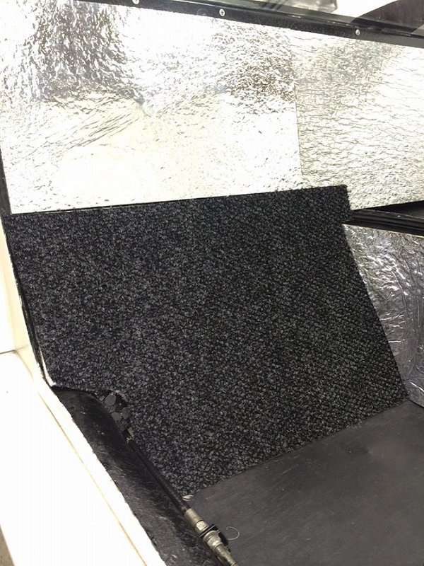

Då är de första mattbitarna fastlimmade

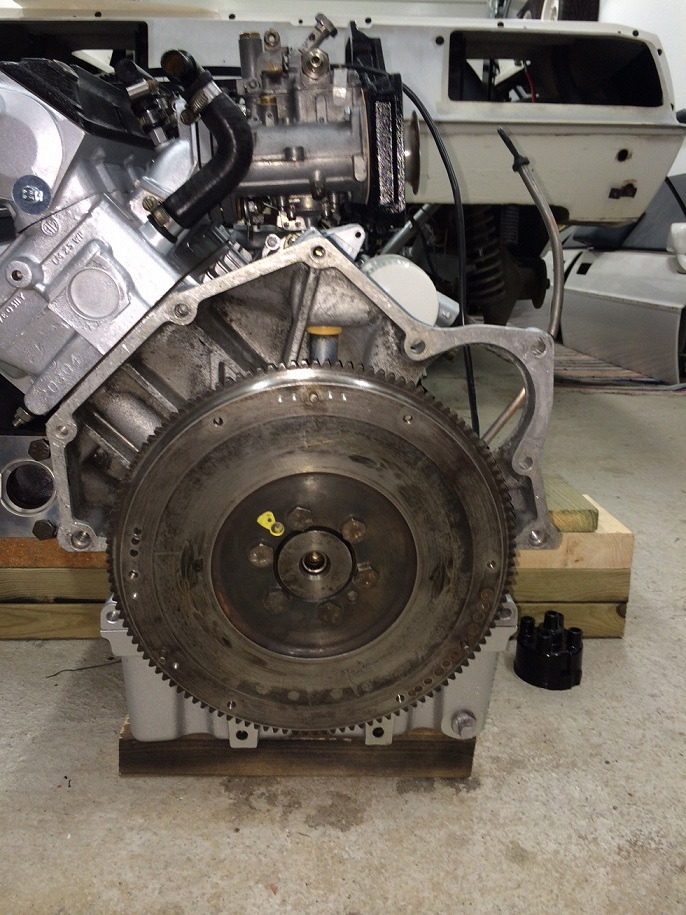

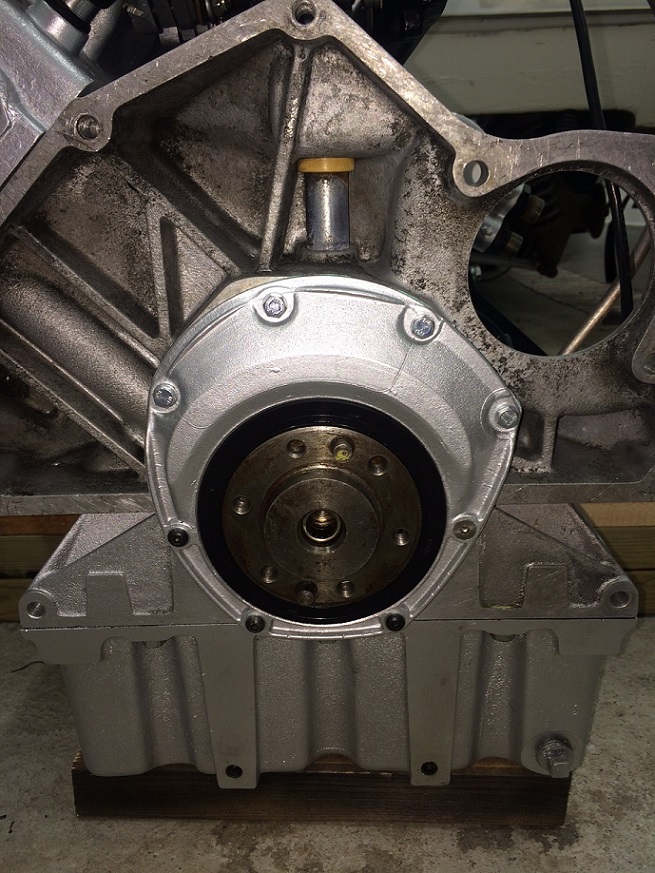

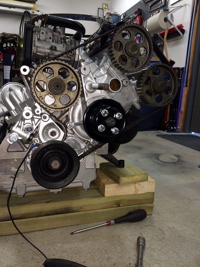

Blev i helgen en liten stund i garaget :-)
Fick kåpa (vid utg. vevaxel), svänghjul och kamrem på plats

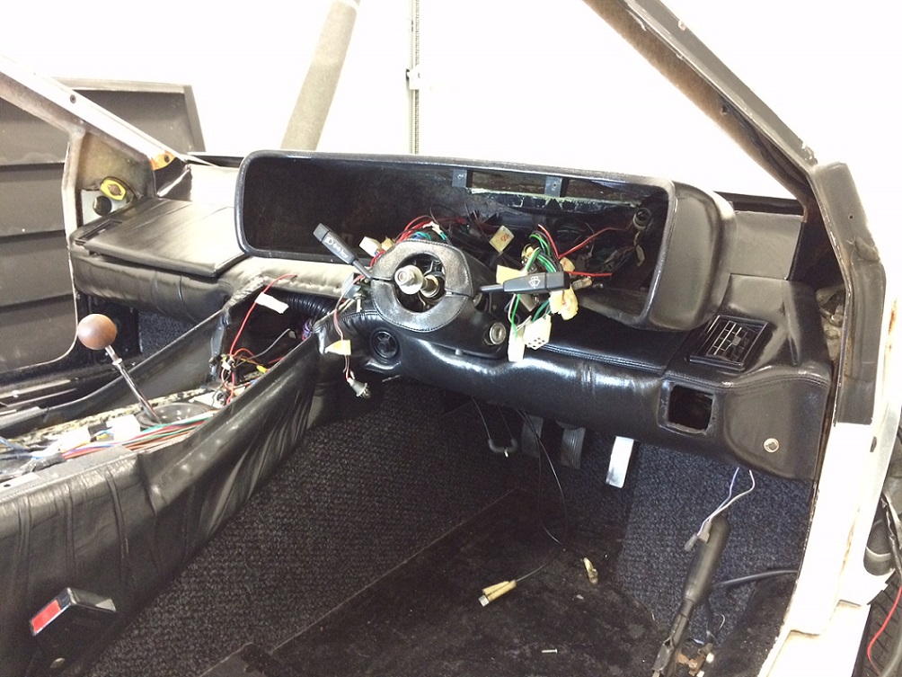

Posts: 718

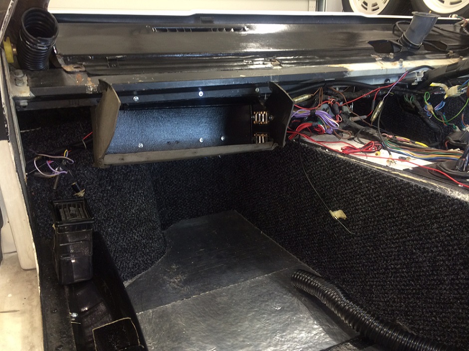

Har nu kablarna som skall sitta under instrumentpanelen på vänster sida på plats

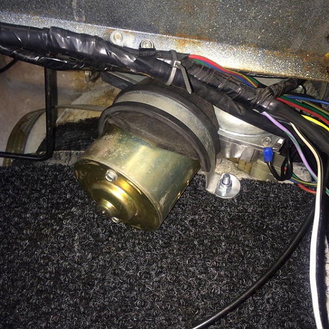

Posts: 718

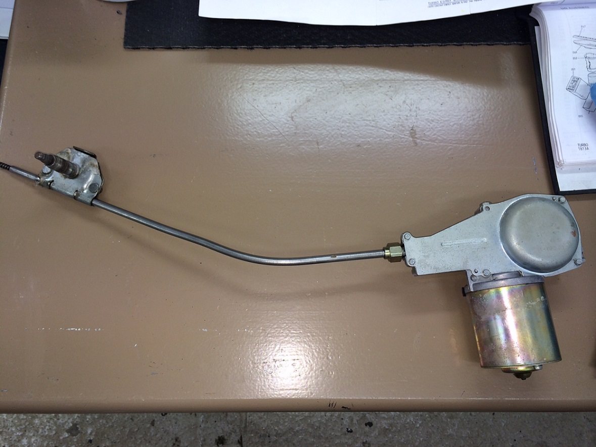

Har monterat vindrutetorkarmotorn
Vindrutetorkarmotor B2.jpg (242 KiB) Viewed 17240 times

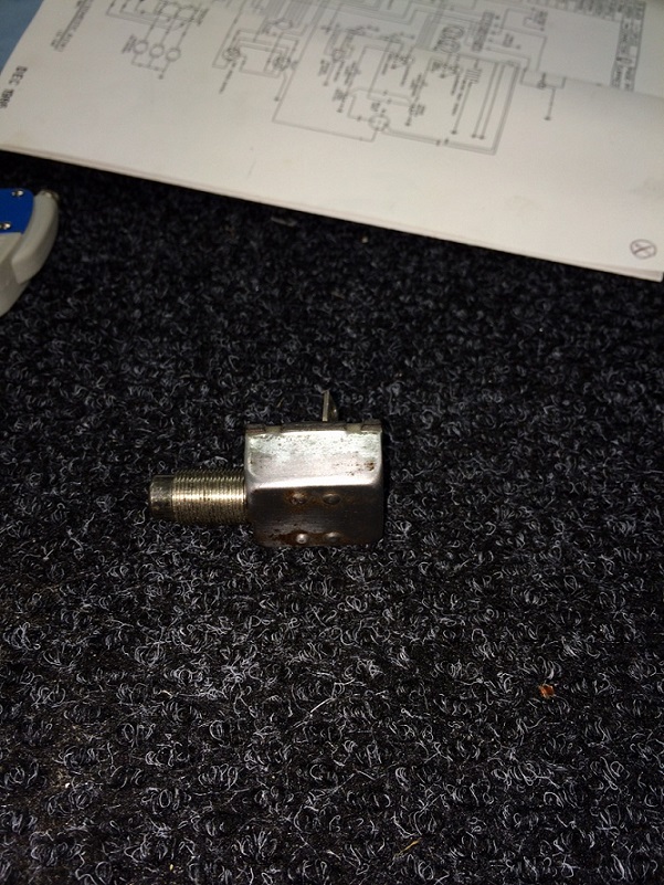

Posts: 718

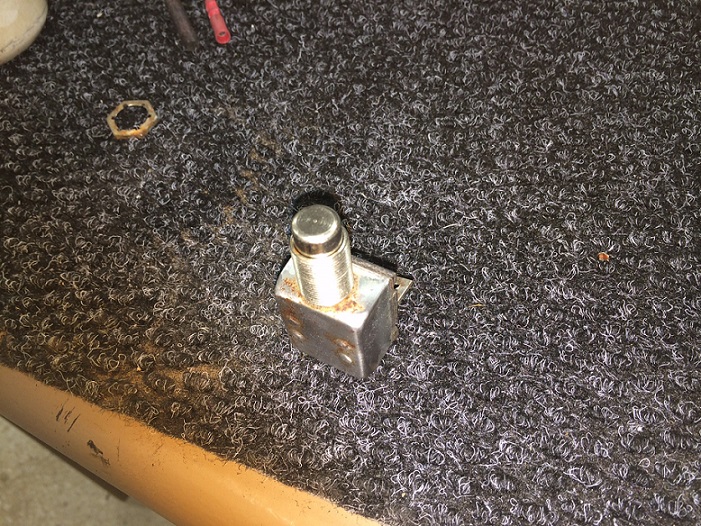

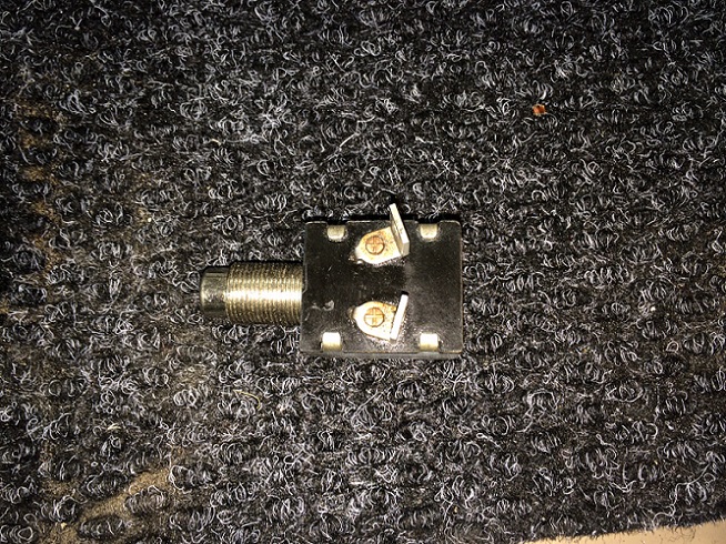

Hittade den kontakt i en av lådorna, någon som vet om denna hör hemma i denna bil och i så fall funktion och placering
Kontakt B1.jpg (241.92 KiB) Viewed 17211 times
Kontakt B2.jpg (244.87 KiB) Viewed 17211 times

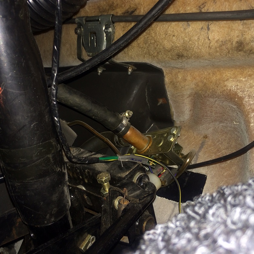

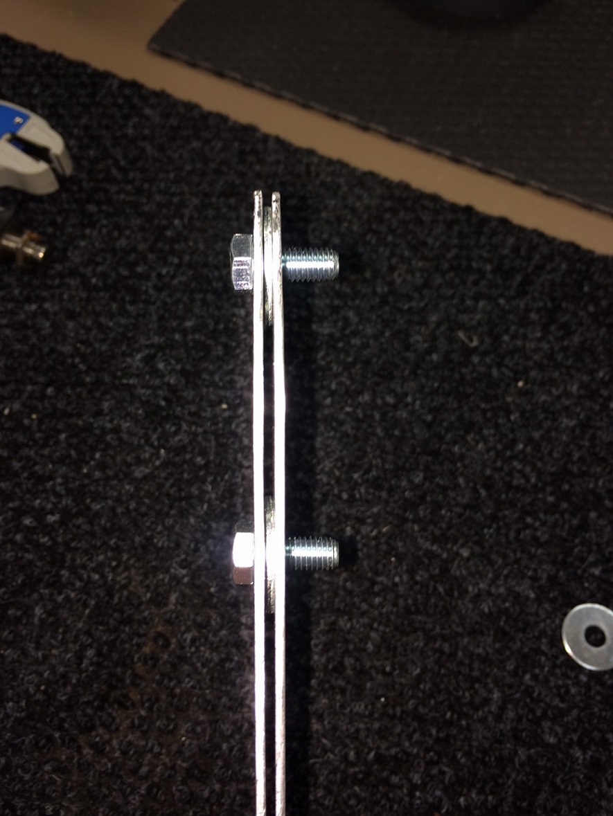

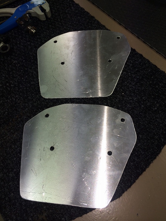

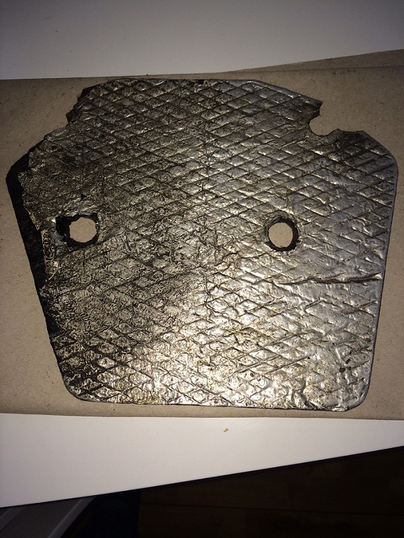

Posts: 718
Sitter en värmesköld mellan toppen och turbon, ser ut som en eternitskiva med någon form av folie på.
Har inte lyckats hitta något liknande material men har låtit tillverkat 2st 1,5mm aluminiumplåtar som
jag tänkt montera med en luftspalt emellan, tror ni detta kan fylla samma funktion?
Varmeskold B1.jpg (222.83 KiB) Viewed 17237 times
Rickard
Posts: 1189
Location: Jönköping.
Post by Rickard »
Det borde funka bra, på min Esprit S4:a var värmeskölden konstruerad på det sättet.

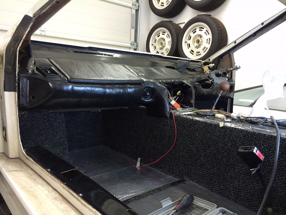

Idag har jag fått instrumentpanel på plats, även fått ordning på det mesta av elen i kupén

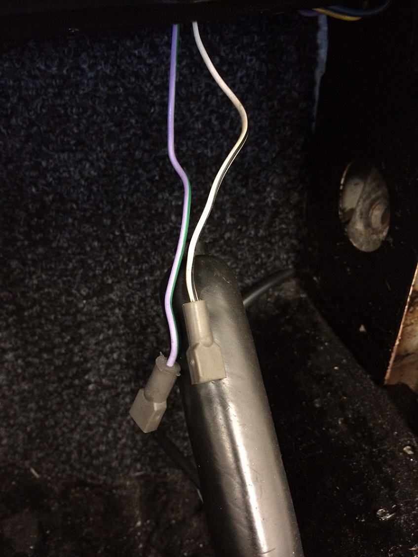

Sitter två kablar under instrumentpanel nära höger dörr (bilen är RHD) en vit/svart och en lila/grön, har inte lyckats reda ut vad dessa skall styra,
det ända jag kan hitta i dessa färger på elschemat är en doorswitch mellan en "buzzer logic box" och Ignition switch, någon som känner till detta?

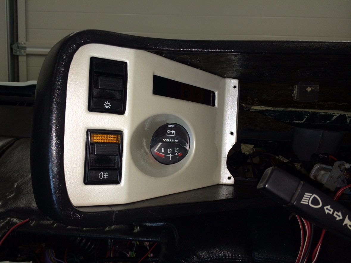

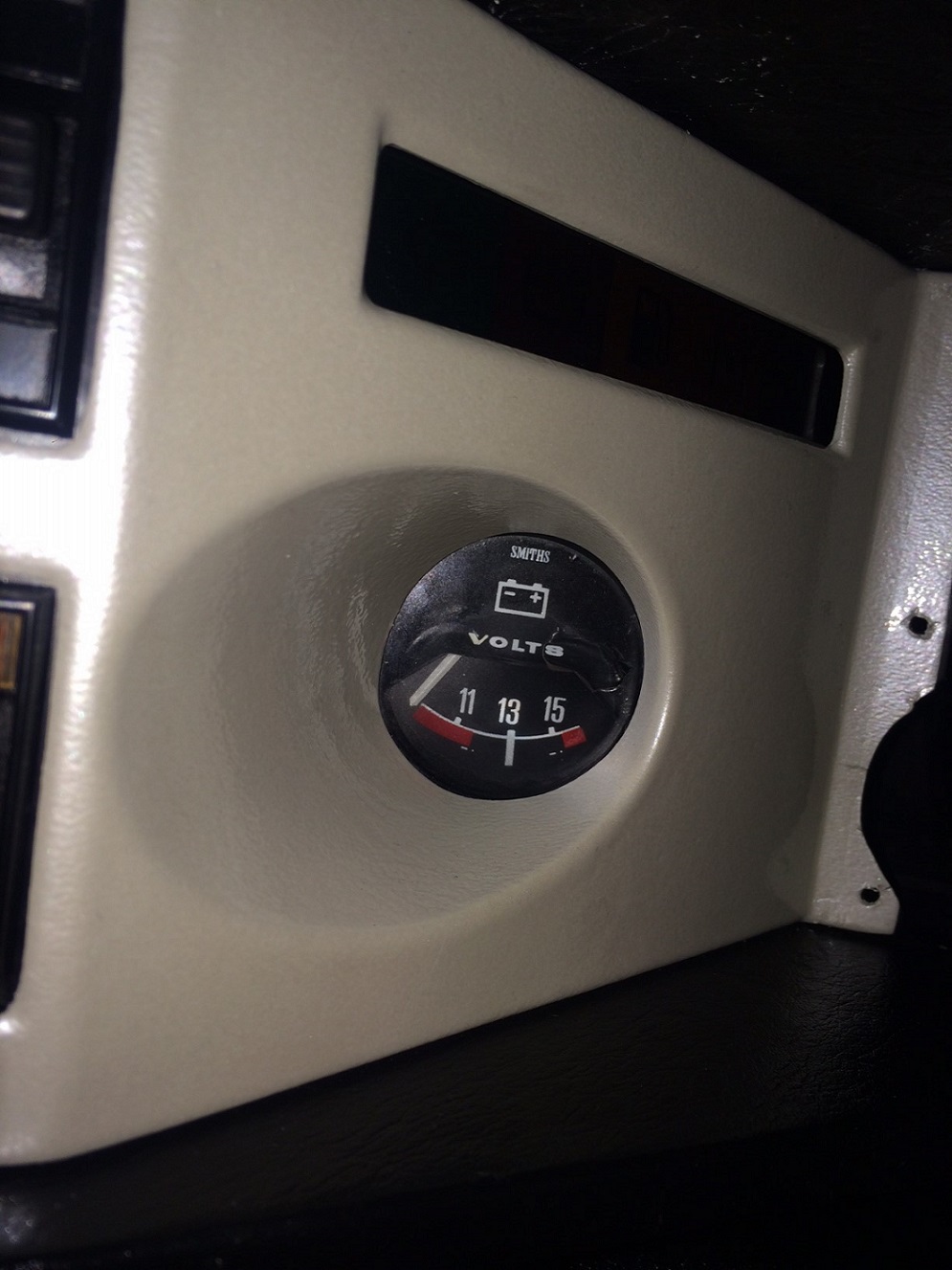

Även om jag jobbat på Volvo många år så känns väl voltmetern lite malplacerad.....? Svårt att hitta original?
Posts: 718
oodsell wrote:Även om jag jobbat på Volvo många år så känns väl voltmetern lite malplacerad.....? Svårt att hitta original?
Ja du Olle, du har kanske varit för många år på Volvo så du ser Volvo överallt, det står VOLTS på mätaren inte VOLVO och den har hängt med bilen i 32år, hur det är att hitta nya har jag igen aning om men det är säker möjligt :-D :-D
Ojdå, - en jädrans tur att det var 1:a april igår.....

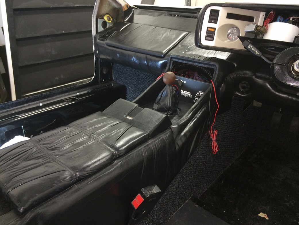

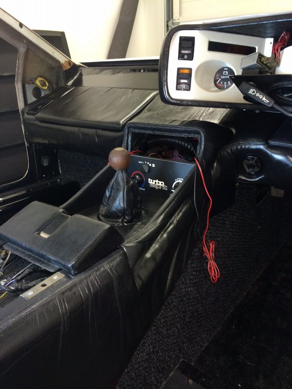

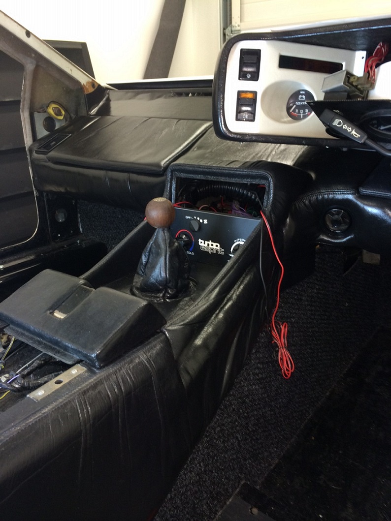

Posts: 718
Har fått lite till av inredningen monterat

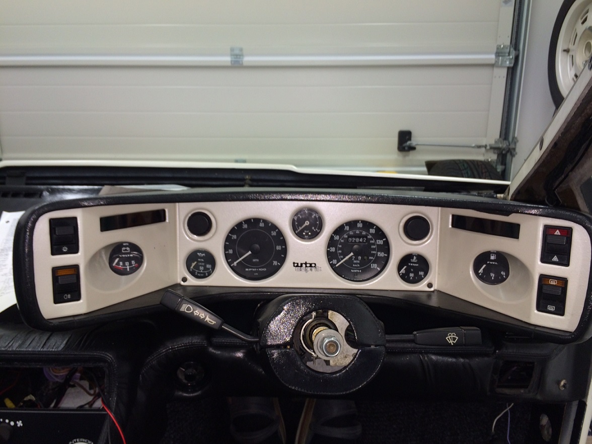

Då var alla instrumenten på plats :lol:
