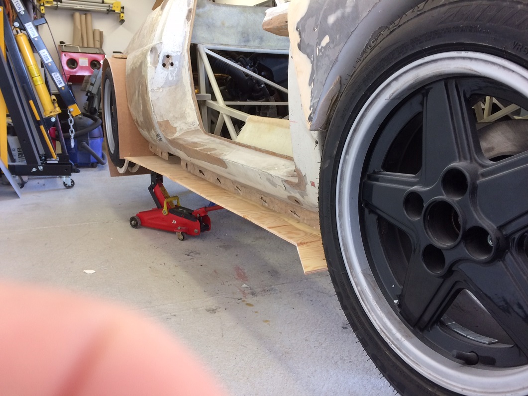

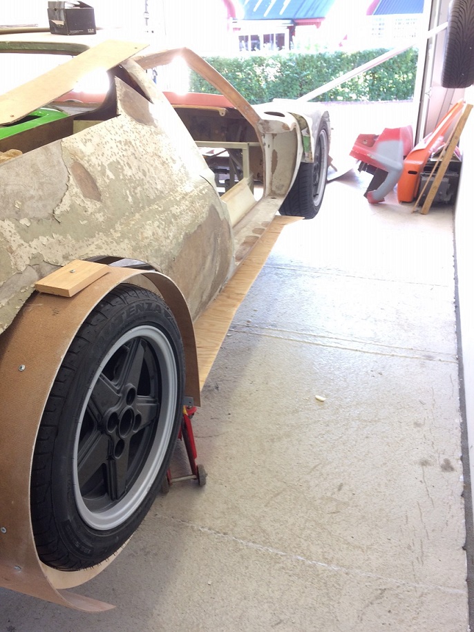

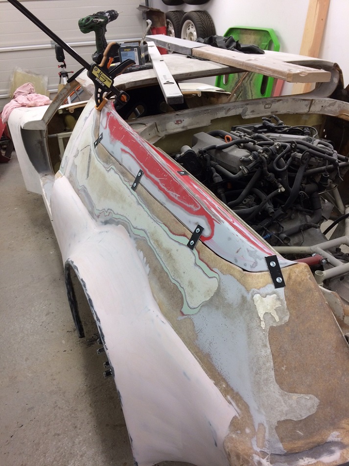

Lite karossarbete idag

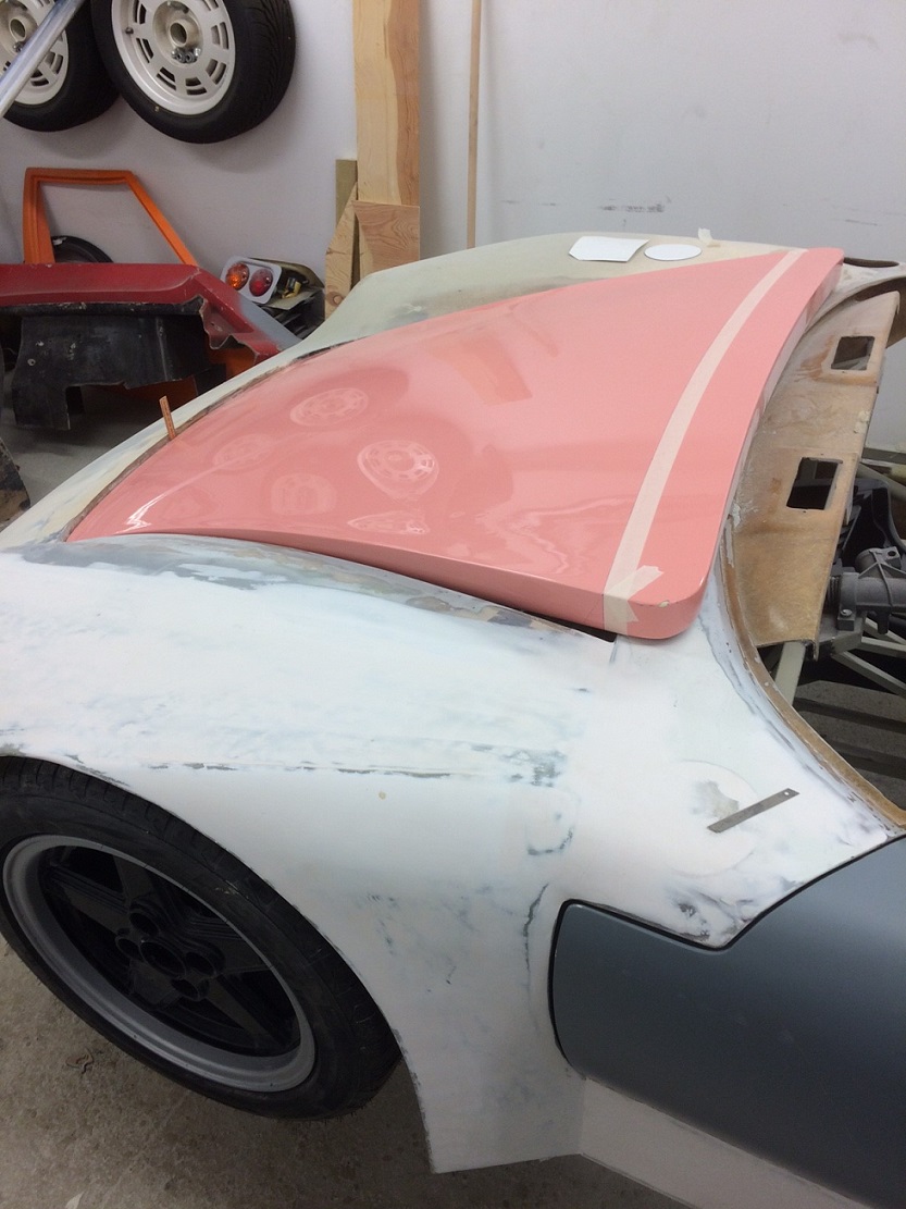

Post by Jakke »

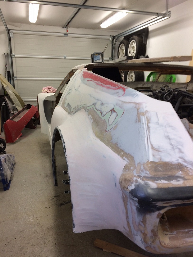

En liten fundering bara. Hur har du tänkt dig skärmens nederkant? I mitt tycke kanske det skulle behövas en radie? Just nu tycker jag att det är en skarp vinkel.
Posts: 717
Jakke wrote:En liten fundering bara. Hur har du tänkt dig skärmens nederkant? I mitt tycke kanske det skulle behövas en radie? Just nu tycker jag att det är en skarp vinkel.
Mm tåls att fundera på. Tänker låta detta vara så länge tills jag gjort skärmen på andra sidan så får jag testa mig fram lite..

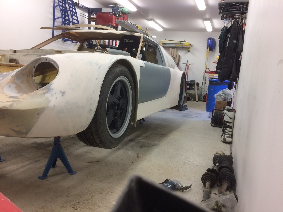

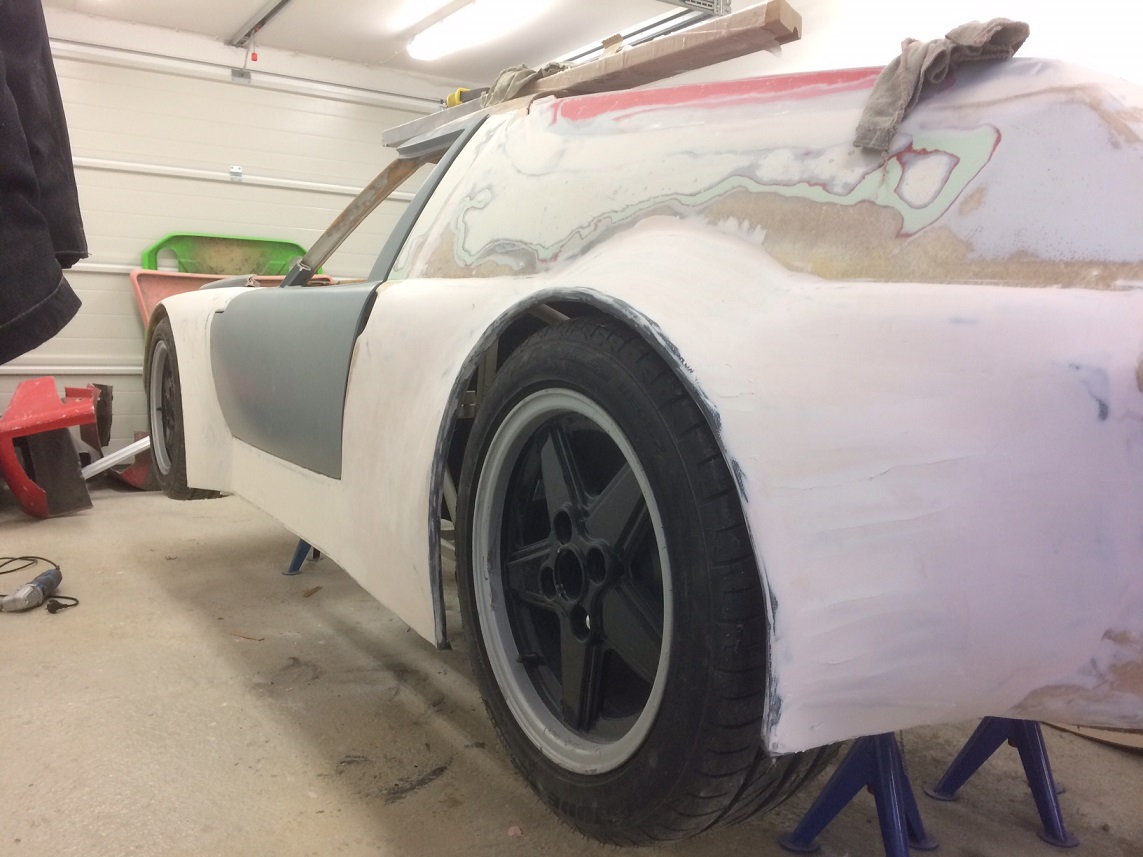

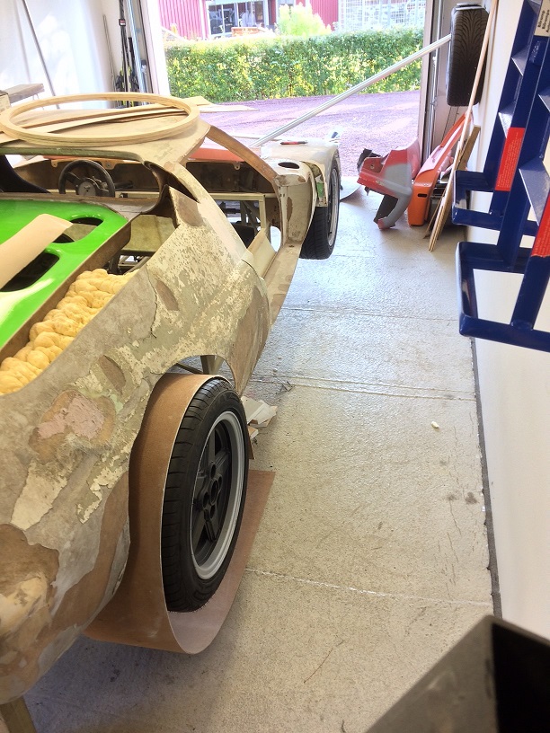

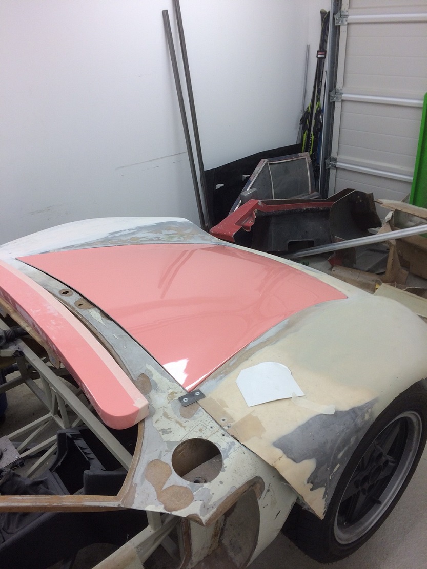

Provmonterat dörr och hjulen. Dock behöver jag justera runt fönstret lite...
Posts: 717

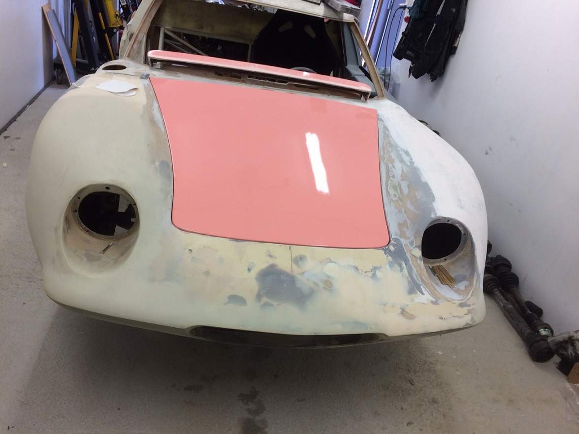

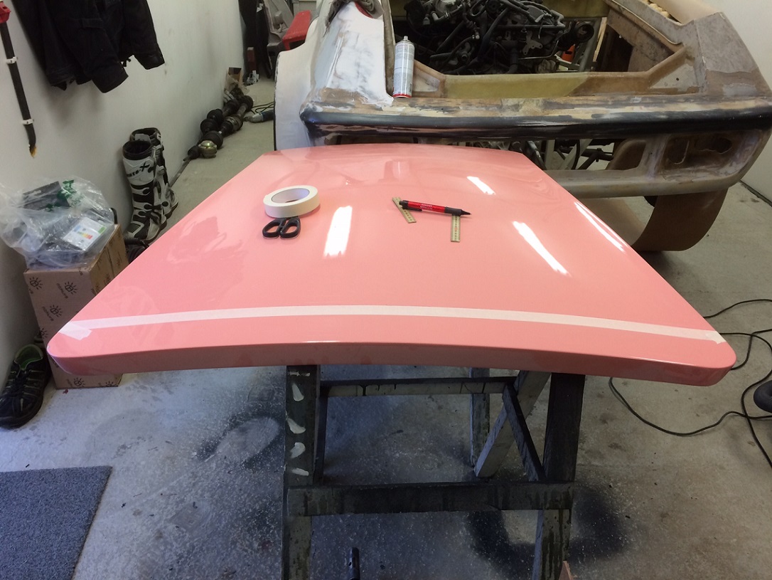

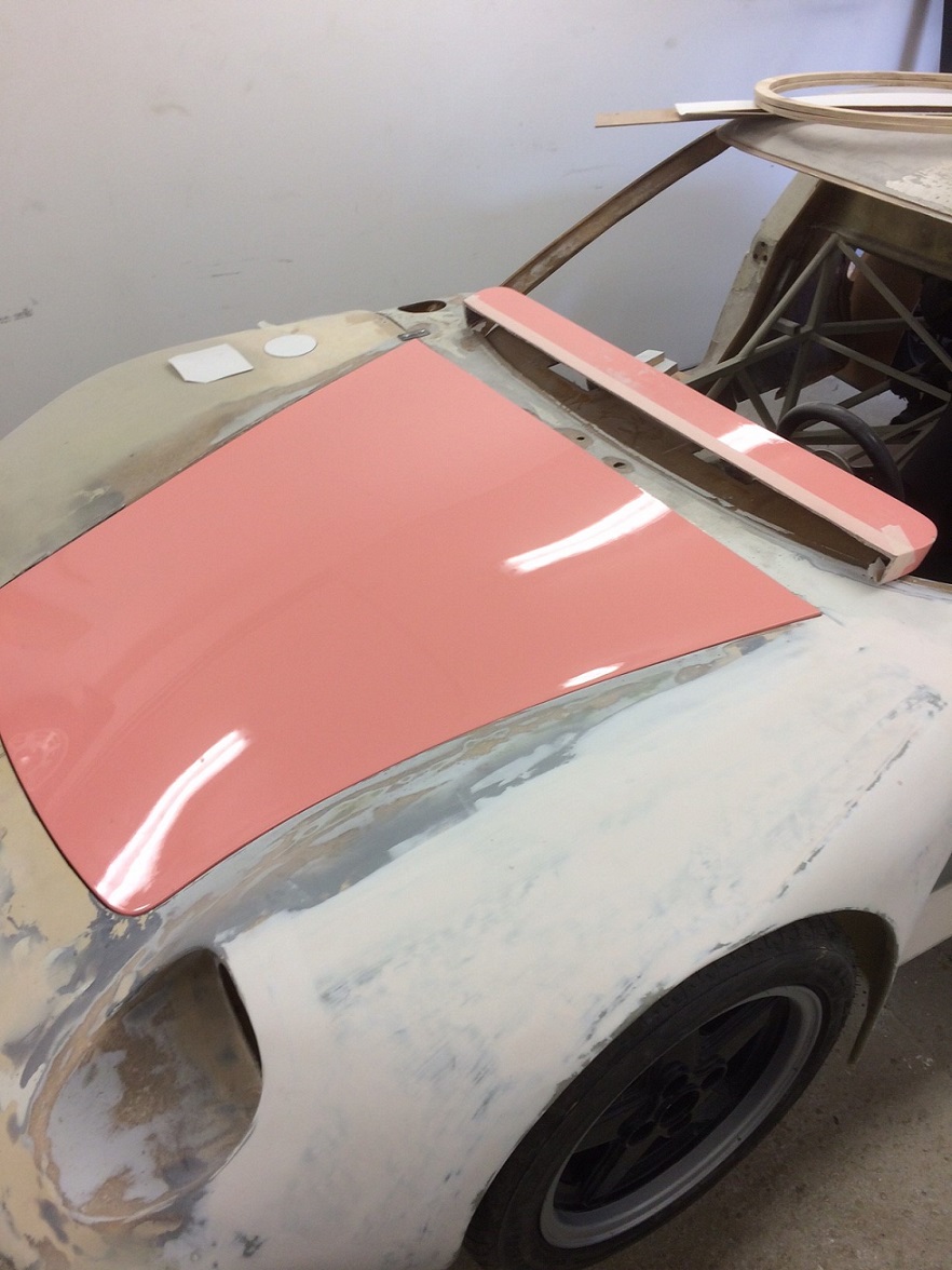

Karossen är kortad 95mm mellan vindrutan och fronten så det blir till att korta ner huven motsvarande
Posts: 717
Har kapat av huven, intressant passform blir nog lite slipande och inpassande

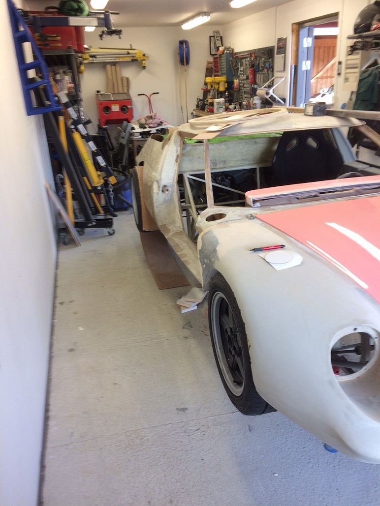

Får man en stund över så skulle man ju kunna göra ett par säten???

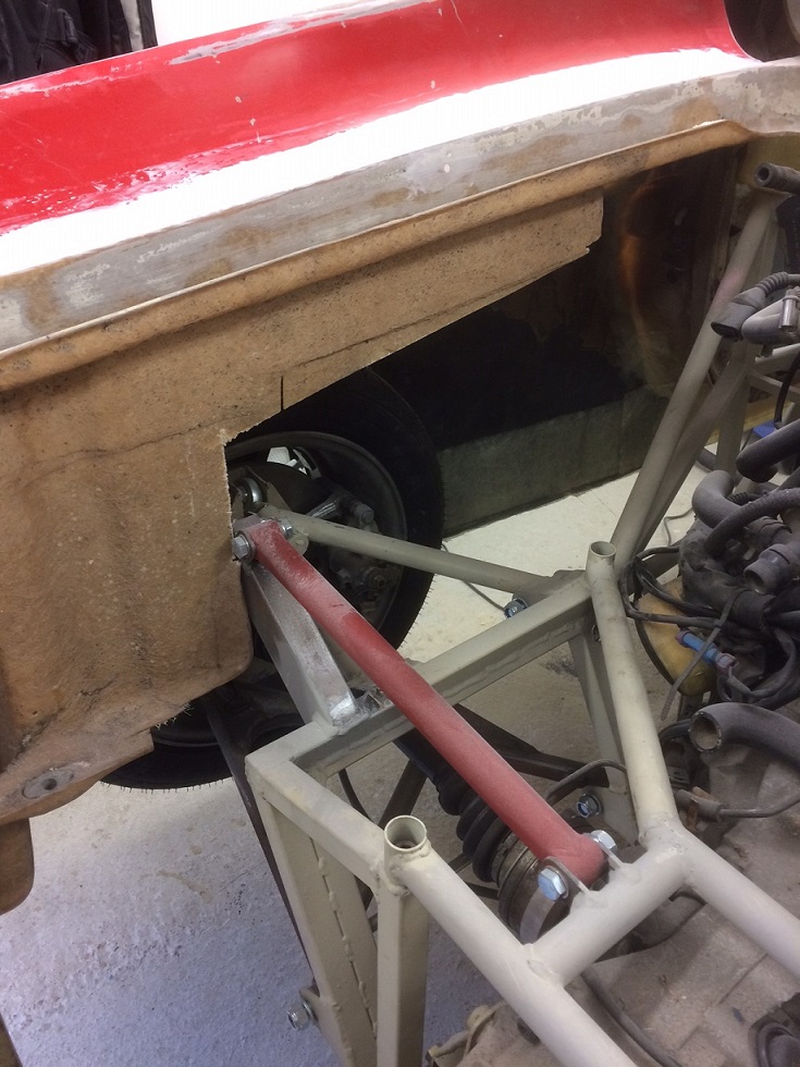

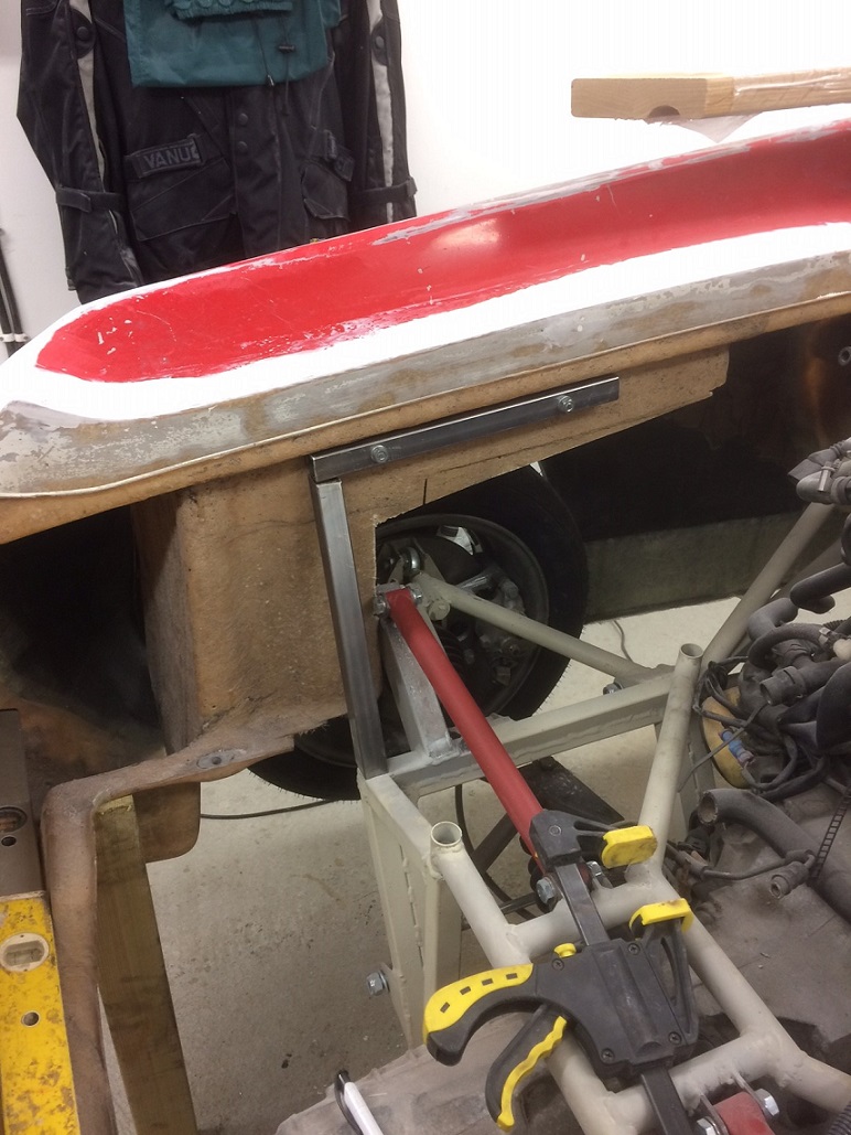

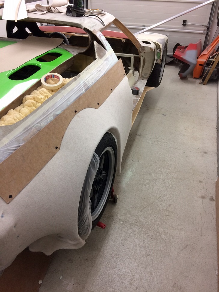

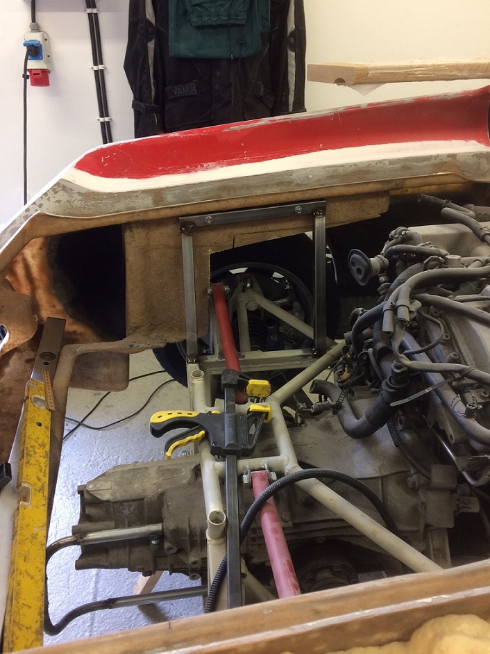

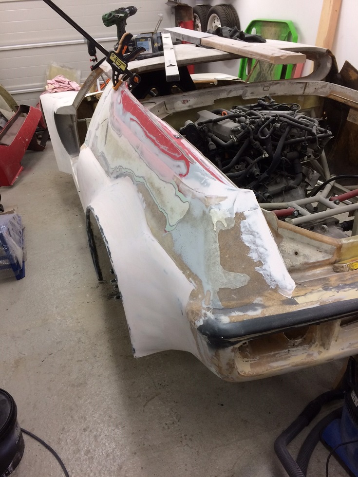

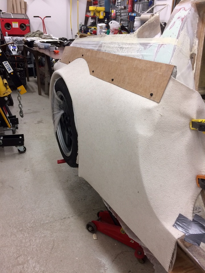

Har löst infästningspunkter mellan kaross och chassiet fram och
mitt på bilen, har nu börjat prova mig fram med infästning bak.
Posts: 717
Hittade igår nyckeln till garaget ... :shock:

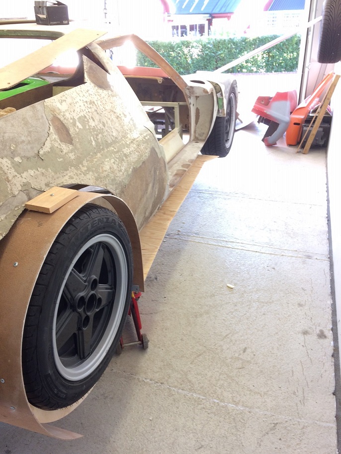

Har fixat till vänster bakre fäste mellan kaross och chassiet
Tänkte nu börja med ombyggnaden av höger sida så smått

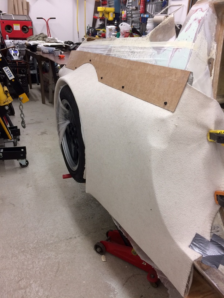

Känns som jag gjort detta en gång tidigare....... :-D
Posts: 717
Snart även ny bakskärm på höger sida
