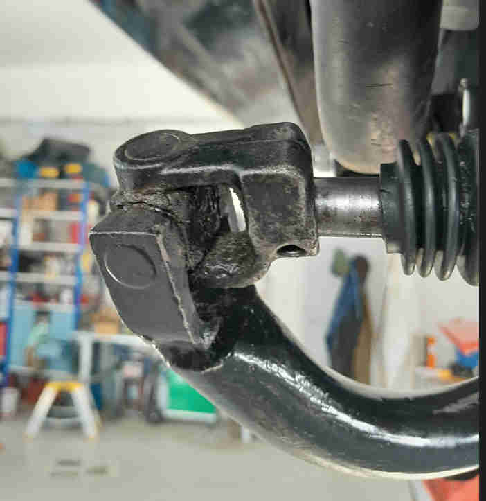

Jag har en Europa Twincam 1972 med 4-växlad 352-låda där knutkorsen i växlingslänkaget glappar ordentligt.
Både det knutkorset som sitter mitt på vid kopplingskåpan och det som sitter i bakänden vid växelådsgaveln.
bakre halvan av länkaget finns som utbytesenhet hos SJ Sportcars UK till ett saftigt pris och Banks säljer något som kanske passar (kostar också..).
Min tanke är kanske köpa någon passande rattaxel-knutkors och försöka byta ut de befintliga.
Finns det någon på forumet som har erfarenhet av reparation eller utbyte av dessa knutkors ?
(på bifogad bild är länkaget bara påhängt på axeln inte montyerat därför snett...) :-D
