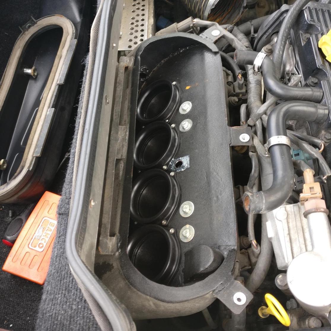

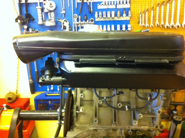

Förresten, Micael. Du har väl mc-spjäll på din bil. Vet du hur långa trattar du har inne i luftburken? Och avståndet mellan topp och bakkant på luftburken? Funderar på om jag får på mc-spjäll med vettig längd på trattar utan att kapa hål i väggen mellan mottorrum och bagage...
Vet du hur rören mellan topp och spjäll ser ut? Är det från ett nerkapat originalplenum eller är det egenbyggt av byggaren?
Location: Strängnäs
Re: Lotus Elise 111s 1999
Post by mjohannssen »
Ja, jag har MC spjäll. Jag kommer inte ihåg hur långa trattarna var, jag har bara öppnat och kikat en gång.
Jag kan se om jag har en bild jag skan skicka. Jag vet att han som moddade motorn i min bil inte ville skära något
i karossen, utan behålla det "original" och att det var/är väldigt tight. Dvs långa insugsrör får inte plats, plenum boxen
skulle kunna husera längre trattar. Jag kommer inte ihåg vad byggherren sa, men jag tror det är ett moddat original insug.
Jag skall ta och mäta lite åt dig. Återkommer.

Tack för info! Det ser ut som en bit av original insug.
Tyvärr har jag för för mig att det är ännu mindre plats för trattar i S2 än det är i S1 om man inte vill kapa mellanväggen, och det vill jag inte. Men jag vill ändå ha rätt långa trattar för vridets skull.
Väldigt intressant läsning om det här http://www.emeraldm3d.com/articles/emr- ... th-intake/
Har kontakt med en herre som har massor med timmar i Emeralds bänk och han fick bäst kompromiss med två st 90 mm trattar och 2 st 150 mm trattar. Bra vrid i botten och mellan utan så värst mycket avkall på topp på en 220-hästars motor.

Hittade en bild på "innehållet" i min luftburk.
Det ser ut som original MC trattar och mycket mer får inte plats. Kurvade trattar skulle kanske fungera,
det finns några cm uppåt. Inte många, men ett par.
Optimerat eller inte, min motor bromsade 185hp hos TS motor med exakt denna konfiguration.
Den drar fint rakt genom hela registret. Jag har faktiskt inte ens funderat på finliret. :-D

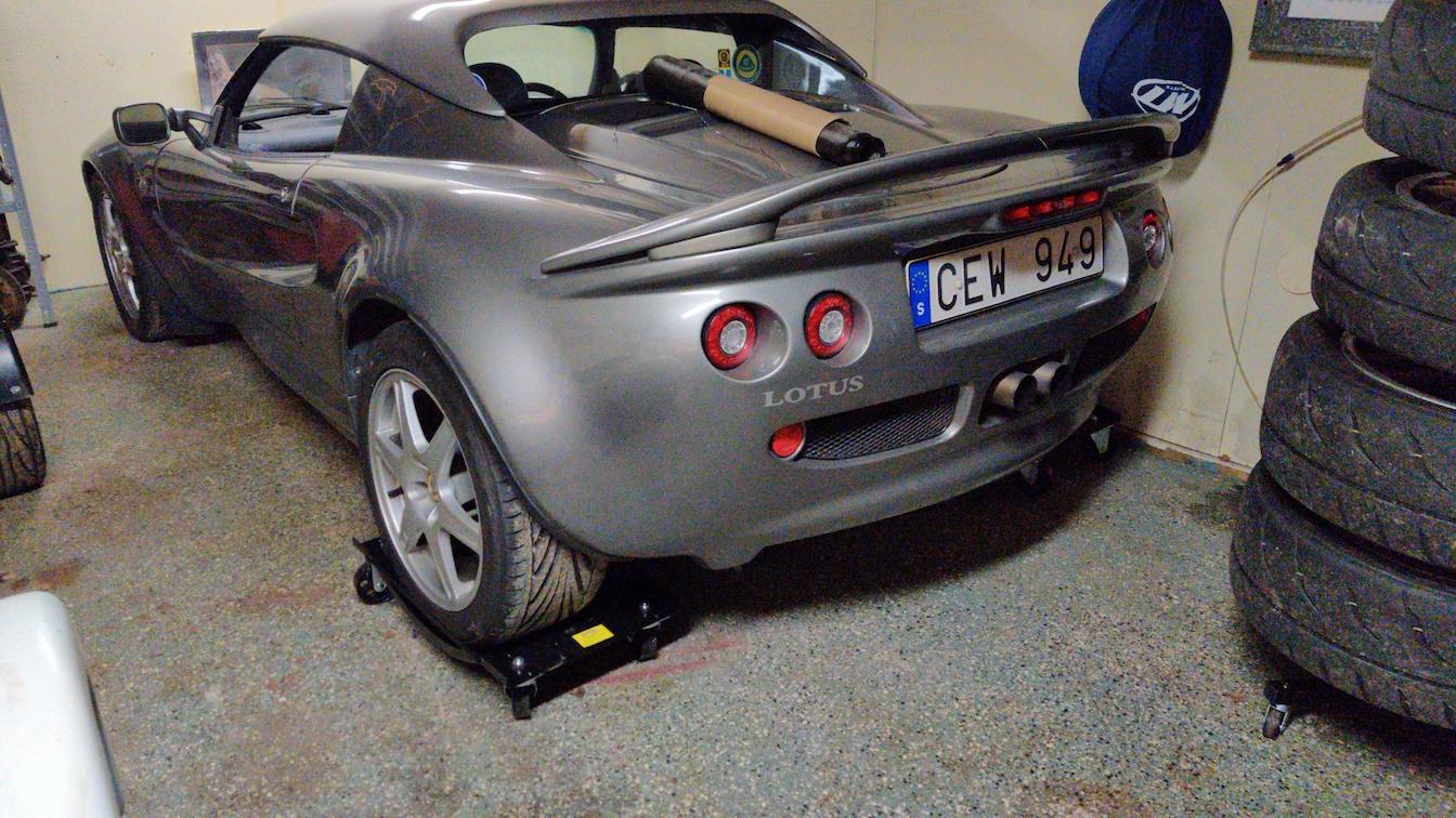

Ojoj...redan 2020, säsongen står för dörren och jag har knappt varit i garaget sedan i höstas.
Dags att sätta lite fart. jag har börjat med att städa, röja och slänga allt skrot som är i vägen, gör detta
varje år. Vart kommer allt bråte från?

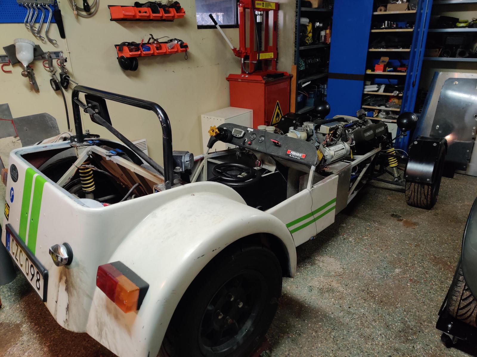

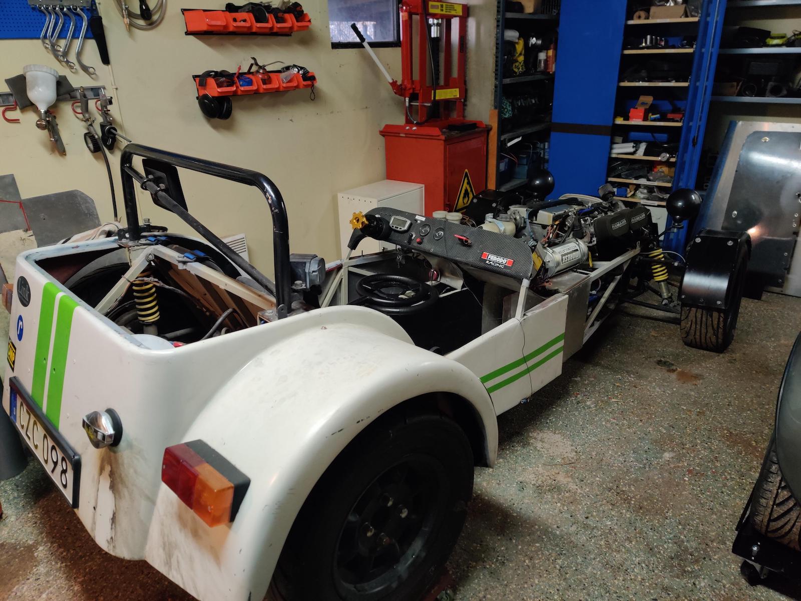

Jag har tänkt att få rull på min super seven i år, efter några års damm samlande. För att kunna ha båda bilarna i garaget
och kunna jobba med dem, behövde nyttjandet av golvyta optimeras.

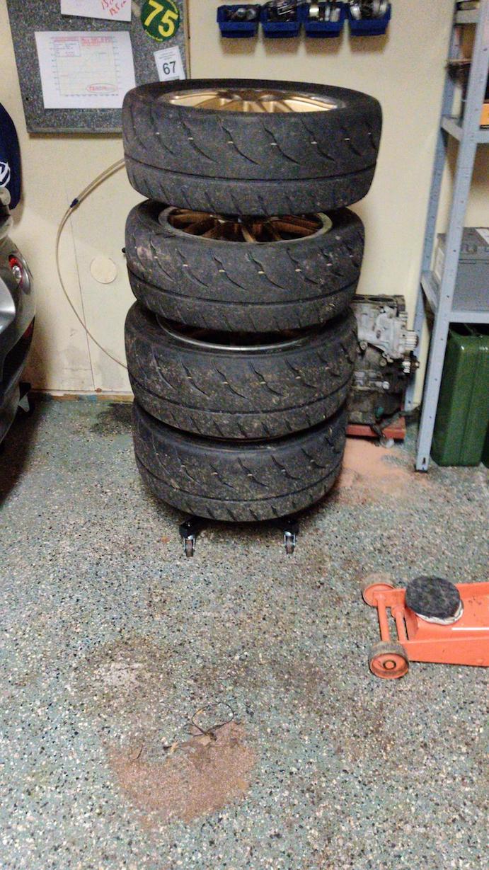

Hjuldollys gjorde det så mycket lättare att få upp Elisen i hörnet, borde köpts för lääääänge sedan.
Jula hade extrapris på en ställning för hjul, nu slippet jag bära runt dem i garaget, det är bara att putta runt dem
till lämplig plats.
Jobbet med sjuan är igång. Nytt batteri, ny typ och ny plats för slavcylinder till kopplingen. Elen skall gås genom och
spjällhusen/insuget skall ses över. Sedan är det start. Skall bli skoj.

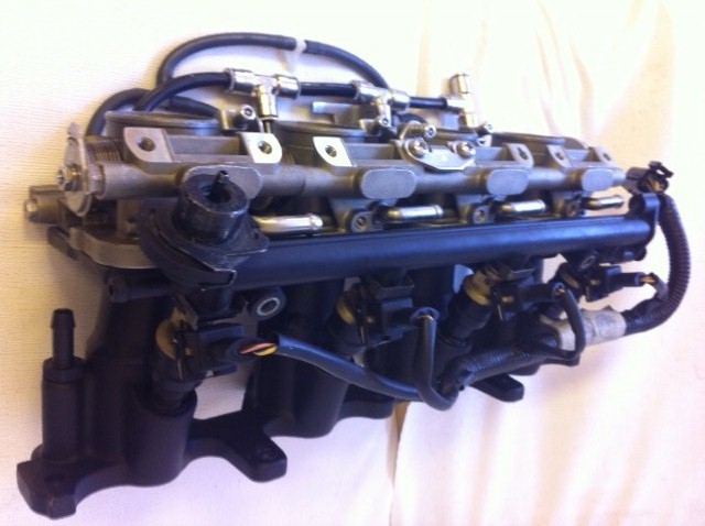

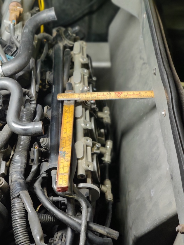

lahi wrote: ↑Fri 17 May, 2019 13:42 Tack för info! Det ser ut som en bit av original insug.
Jag passade på att fota nu när jag strippat lite på insugsidan.

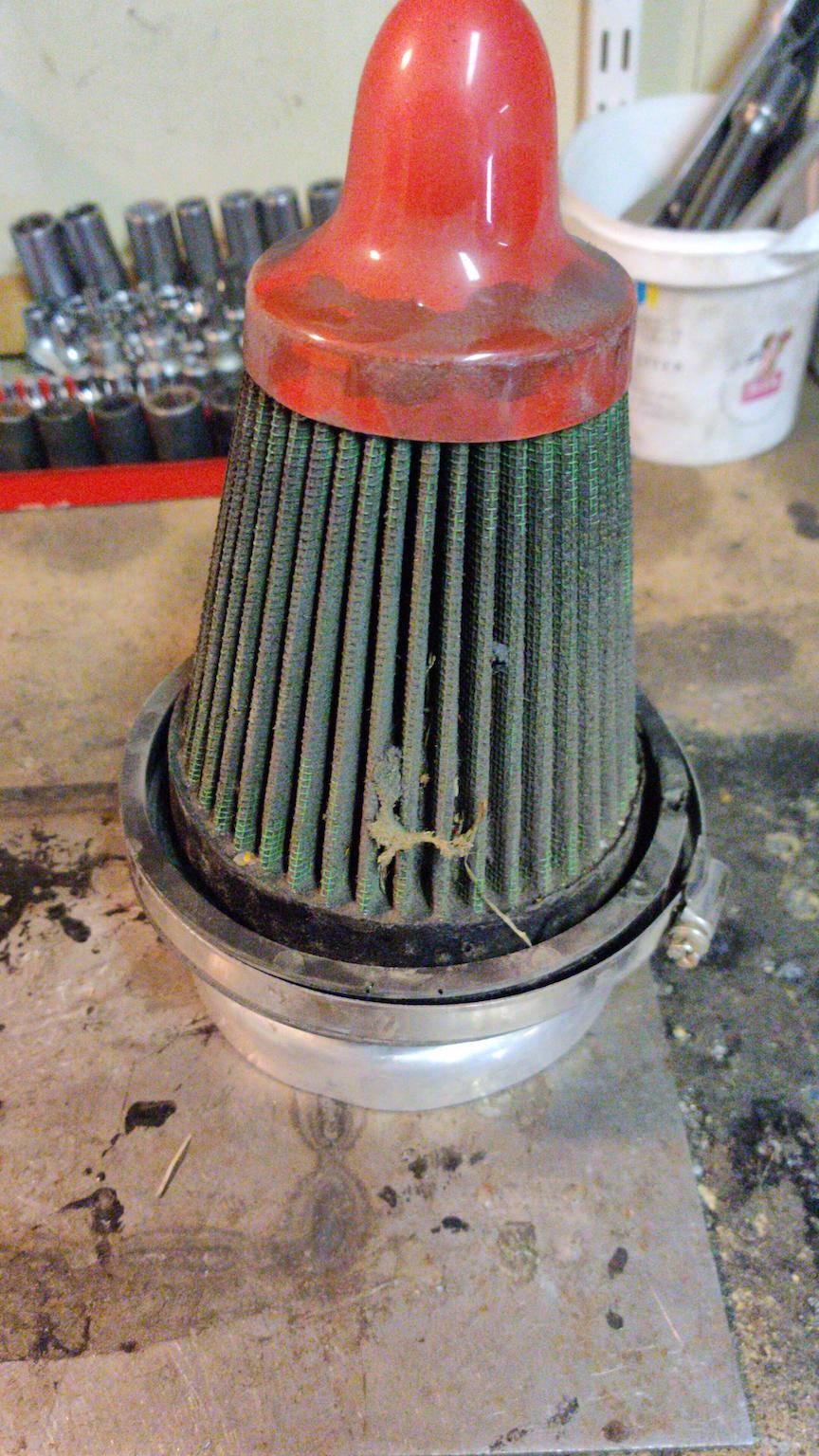

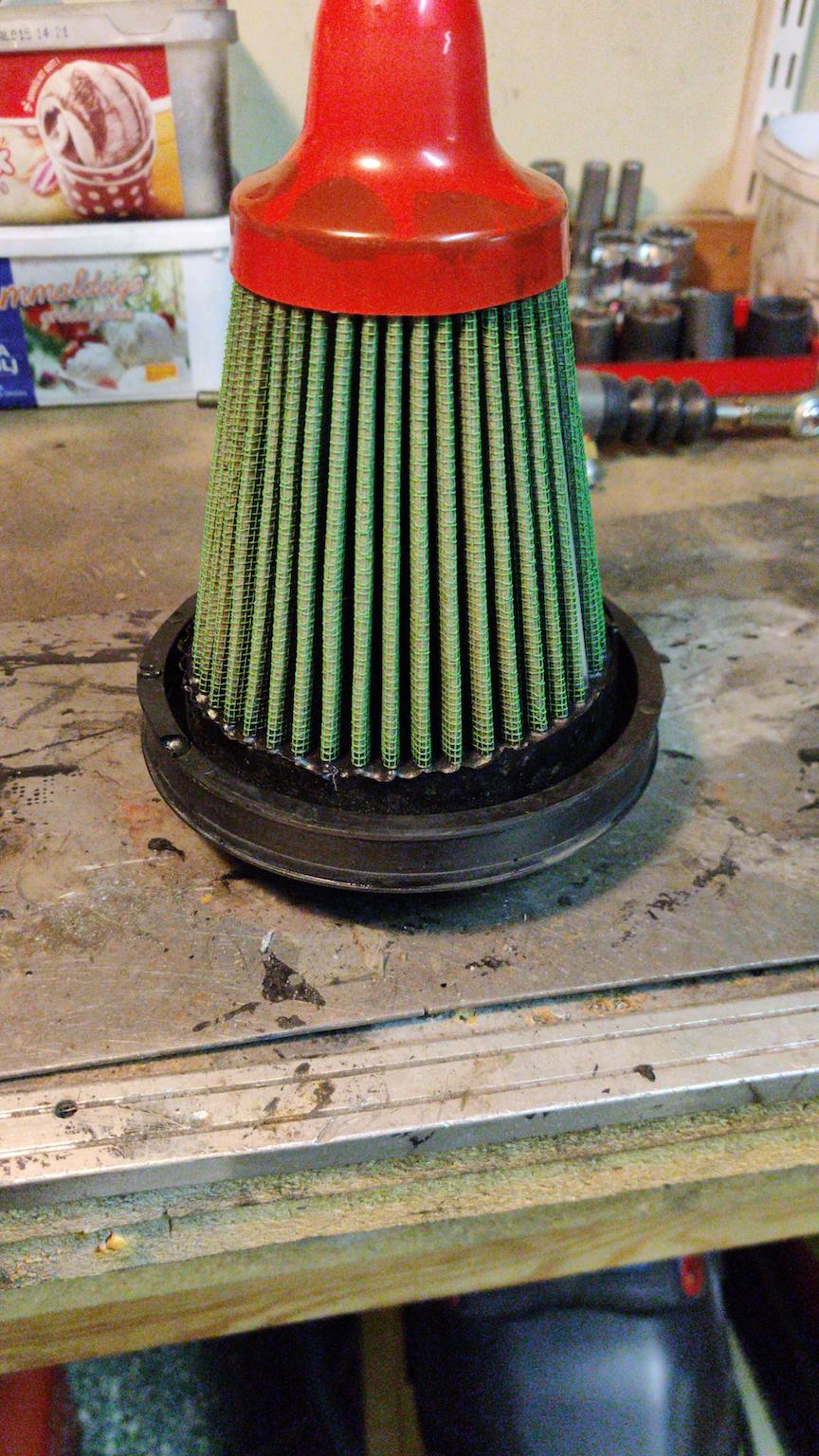

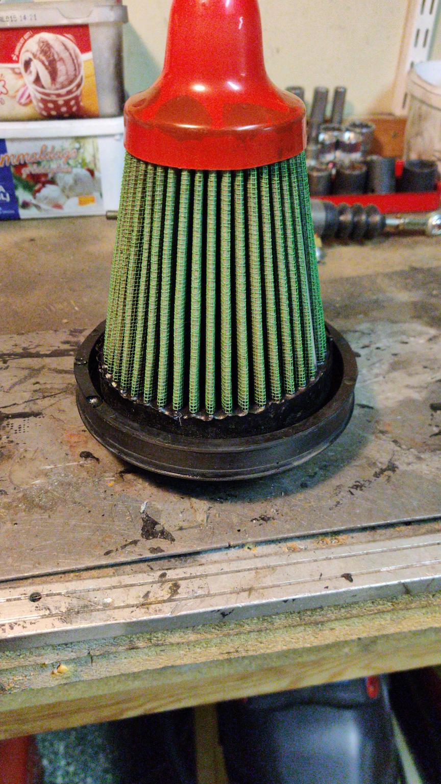

Jag är rätt noga med service - oljebyten, bromsvätska osv... bilen körs hårt på bana och måste så klart servas i förhållande till det.
Dvs det blir oftast två servicar per säsong. Antalet mil den körs är dock inte så många, så jag har låtit luftfiltret vara orört.
Så här hemskt såg det ut nu när jag tog ut det för rengjöring.
Bilden gör inte smutsen rättvisa. Jag har nog aldrig sett ett så eländigt filter med tanke på hur få mils körning vi pratar om.
Efter lite rengöring ser det bättre ut. Jag misstänker att detta totalt igensatta filter är orsaken till att bilen kändes lite seg i höstas.
Skämmas lite - ja!
