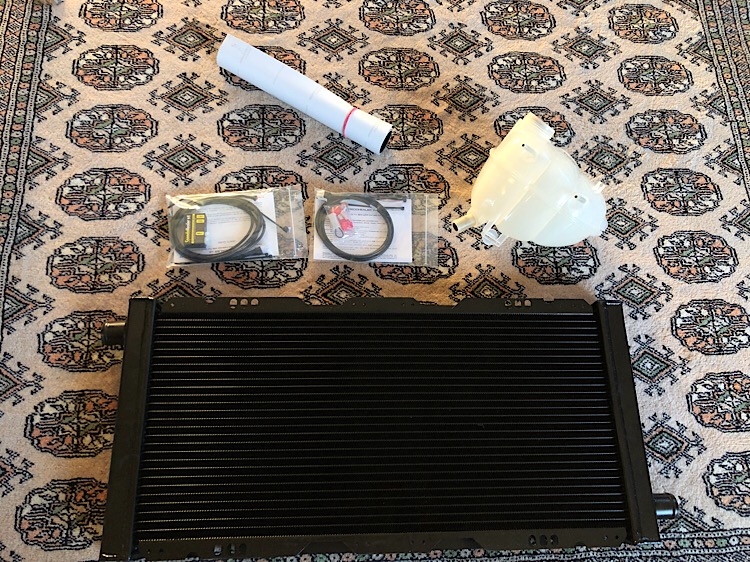

Det kom ett gäng paket efter jul. Nu behöver jag bara lite tid i garaget och nästa säsong kan komma.
- 42mm full aluminium kylare in svart
- ny kylvatten expansionskärl
- Speedohealer
- matt svart stenskottskyddsfilm
Fram för allt Speedohealern är jag mycket nyfiken på. Den modulerar hastighetssignalen och är programmerbar med egen k-faktor. Mina nya bakhjul ger 9% kortare utväxling = 9% mer vridmoment vid bakhjulen men också 9% felvisning på hastighetsmätaren.
Med Speedohealern kan jag justera signalen. Det går att spara två värden. Original och en till. Jag skulle kunna byta hjul igen och per knapptryck direkt justera kalibreringen.
Fungerar även för konvertering av mph till km/h. Som liten extra sparas det Vmax vilket kan vara en rolig funktion vid bankörning.

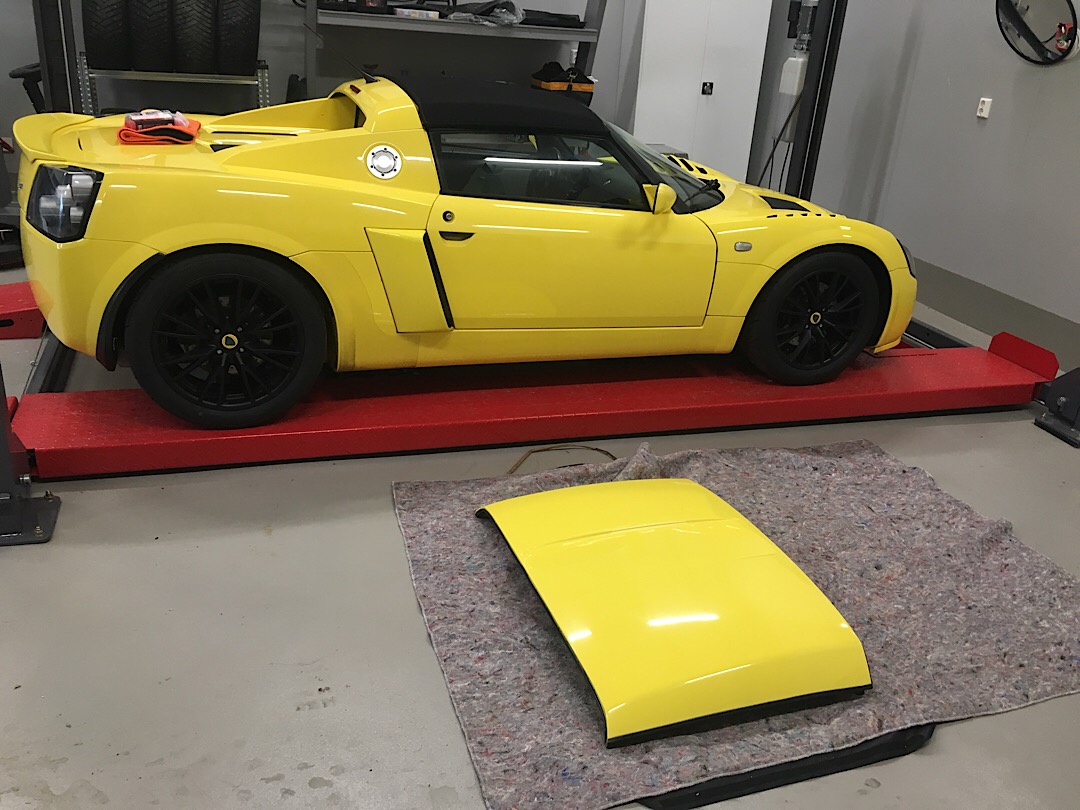

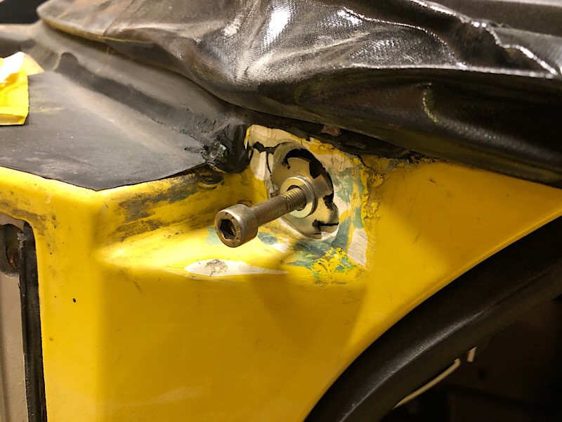

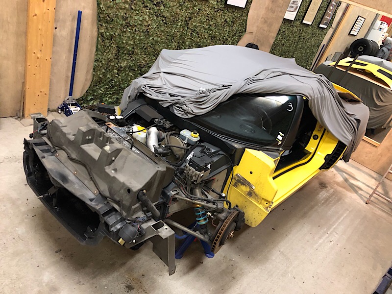

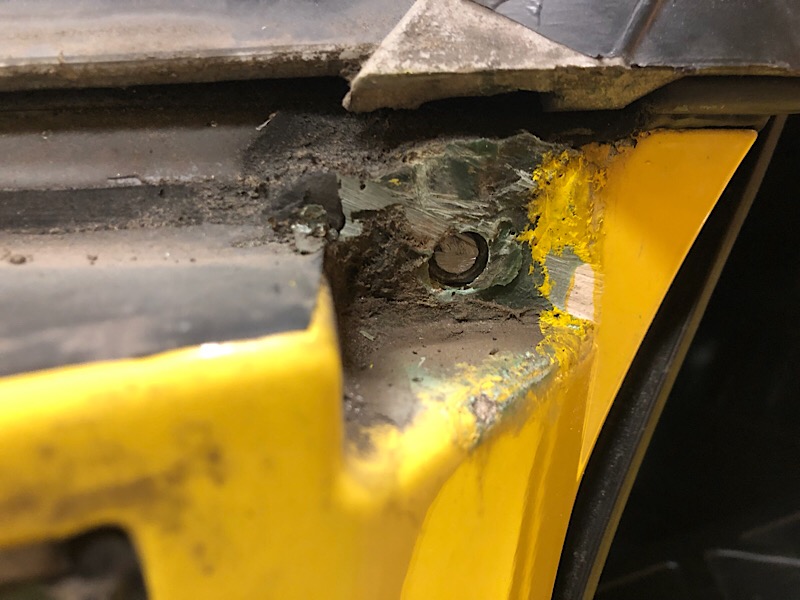

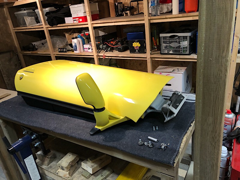

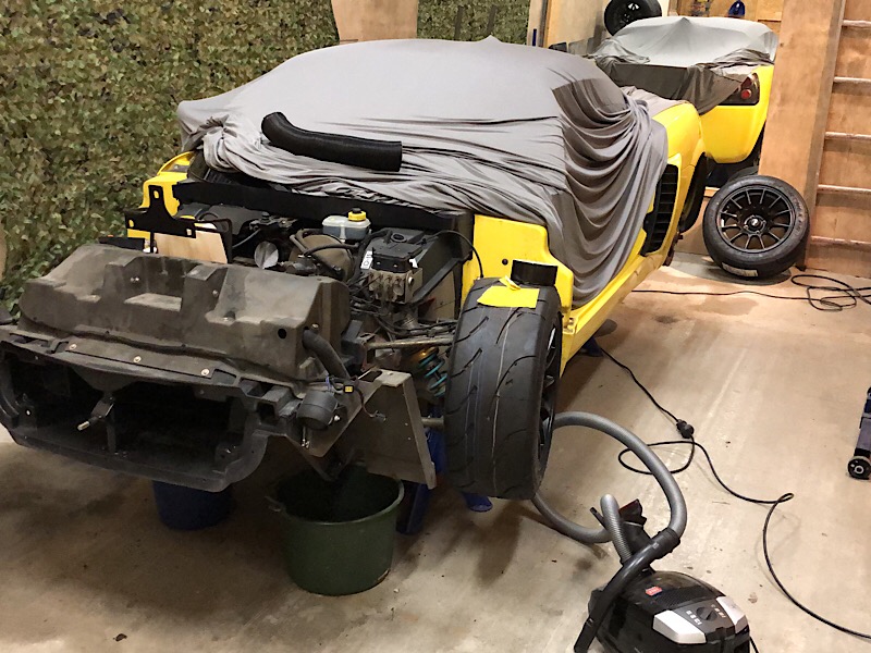

För att kunna byta kylaren ville jag ta ner min front clam. Jag tror att bilen går att plocka isår som en Lego bil var delvis anledningen för köpet i första hand.

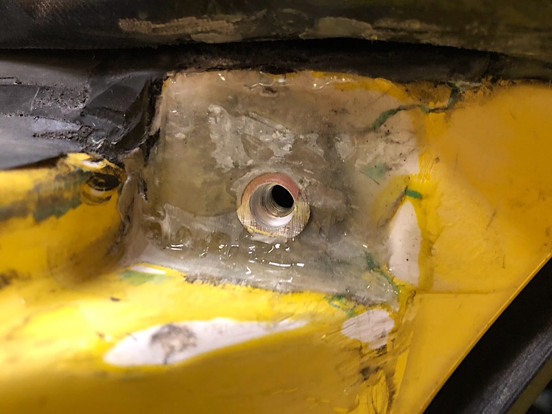

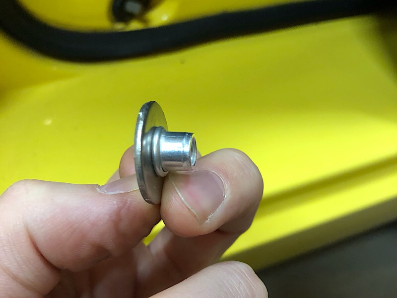

Det är ett nöje att meka plastbil men så riktig ville inte bilen att bli isärplockad. Ett skruvförband vill inte lossna och jag var tvungen att kapa skruven. För att komma åt lite bättre tog jag bort förardörren. Fyra skruvar, inga sladdar... 5min jobb.
Sen var det bara att kapa på... det syns att problemet fanns tidigare. Det får bli en liten lagning här. Borde inte vara svårt att få till det lite snyggare så här.
Till slut fick bilen ge sig.
Nu återstår bara det roliga. Hoppas jag!

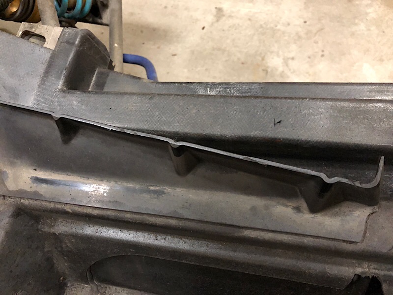

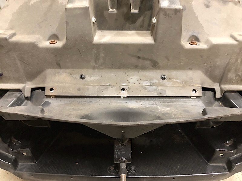

Fyllde några timmar i garaget med småpill idag. Då den nya kylaren är lite tjockare än den originala (42mm vs 30 nånting) fick jag korta in flapsen som leder luften mot kylaren.

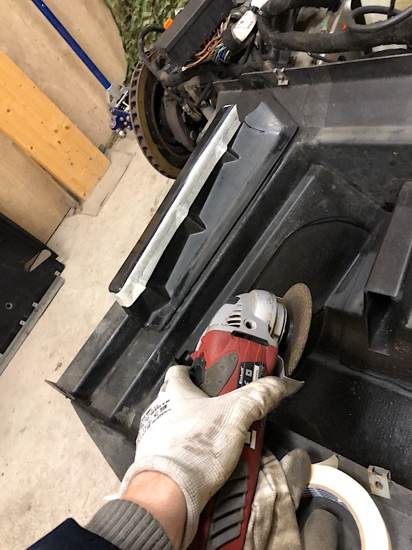

Kylarkåpan går inte att montera annars. Tog fram vinkelslip och kapade ca 10mm. Trodde först att kylaren ligger på flapsen men den hänger faktiskt i skruvarna i kåpan och man behöver bara säkerställa att den inte ligger emot utan hänger fritt. La på lite kantskydd ändå... behövs kanske inte men kändes bättre så.

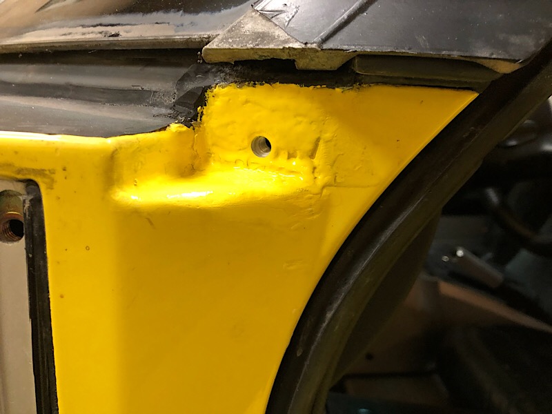

Fick ut gångerna till skruven jag fick kapa vid demontering av främre kåpan. Har beställt en Dremel på nätet för att kunna rensa lite innan jag försöker mig på en lagning av detta fina hål.

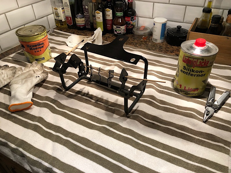

Gångjärnet till framluckan fick sig en målning med Branto Korrux 3 i 1. Inte idealt för det men kommer göra jobbet och fanns i förrådet.

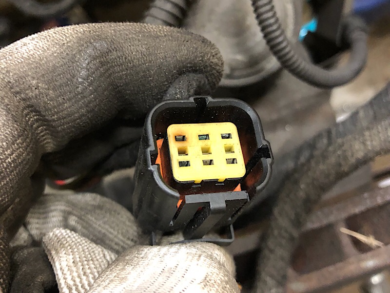

Här har jag en död övergång från kabelhärva till strålkastaren höger fram. Ni som är duktiga på el, hur ska jag fixa till det här?

El kan jag inte, hade hjälp med dessa kontakter.Tailhappy wrote: Här har jag en död övergång från kabelhärva till strålkastaren höger fram. Ni som är duktiga på el, hur ska jag fixa till det här?
Finns en massa fina verktyg som är bra att ha, kolla Project Binky episode 19 och 20.
Den gula plastbiten går att dra ut med en plattång.
Kontakterna trycks ut på baksidan.
Kontaktstiften (och plastgrejerna) går att hitta på nätet.
EDIT: Kontakten uppe till vänster ser ut att ha gått varm, det har troligen varit dålig kontakt.

Har införskaffat en massa chemikalier som väntar på att testas. Innan jag kan göra detta fick jag dock förberada lagningen vid front clam infästningen i vänstra a stolpen.
Tog en chim och drog i gängor. Vet inte vad man kalla de på Svenska tyvärr men jag ville ha lite större yta för harzen att fästa på senare. Kapade ur lite bitar för form givit fäste. Nästa steg blir då att laminera på lite glasfiber och harz. Har aldrig gjort det tidigare så det kommer bli spännande. Tack och lov att jag har kvar gängorna på andra sidan bilen för att mäta ut positionen. Annars hade det varit jobbigt att placera ut det ordentligt innan det härdar ut.

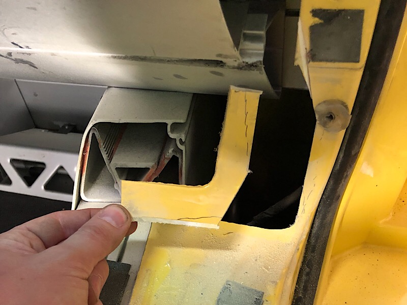

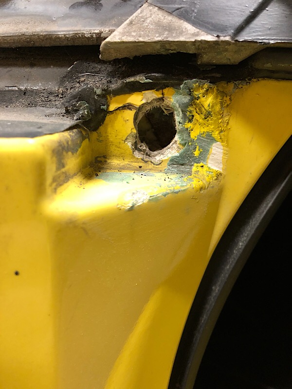

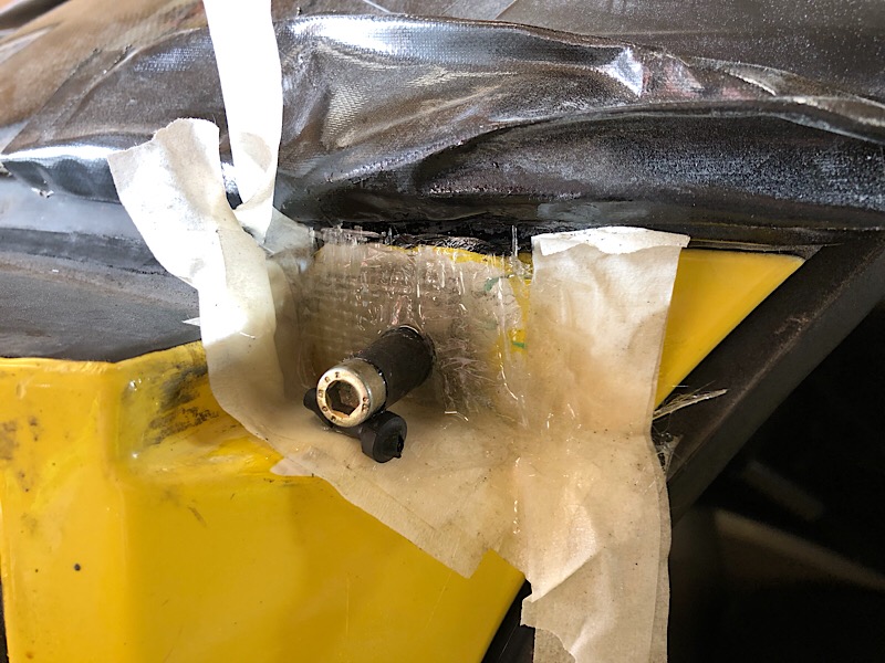

Lite step by step bilder från lagningen... jag hoppade tydligen steget med lite spackel och finslipningen men för nu är jag nöjd. Positionen av hålet blev spot on och monteringen gick mycket bra. Form follows function denna gång...
Använde enbart produkter från Biltema. Var mitt första försök med gfk och det gick förvånansvärd bra. Det var rätt trångt att arbeta i vicket men nu får det vara så.
Är lackerad med lackstift.

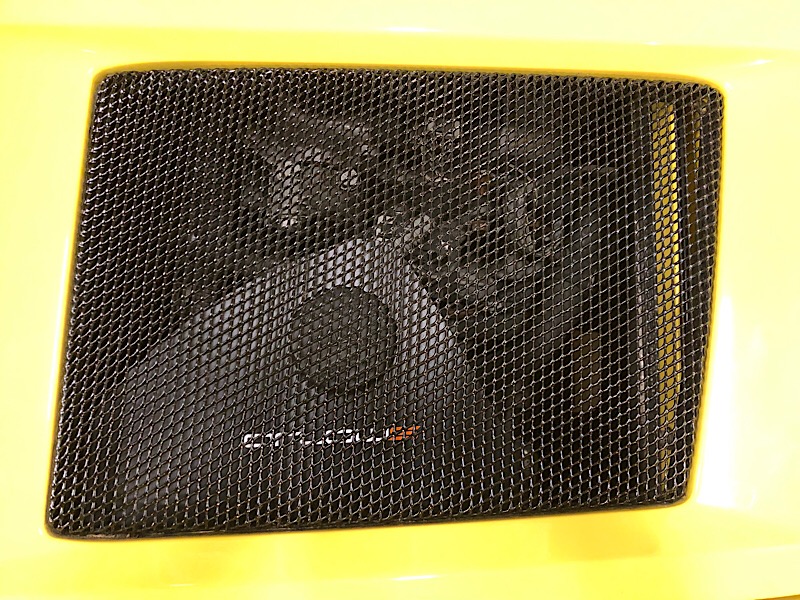

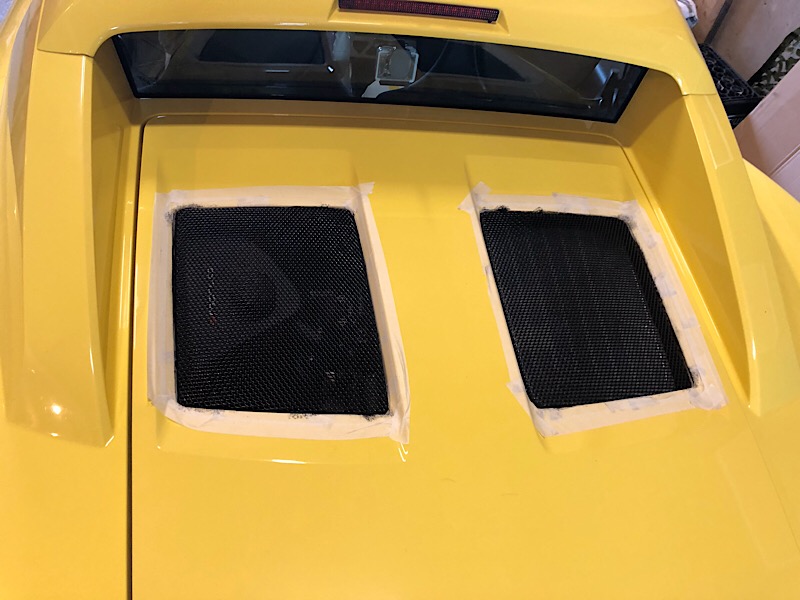

Solskyddet till expansionskärlet och gallerna i motorhuven har fått sig en uppfräschning de med. Solskyddet blev matt svart sprayad med Arlows dekal och gallern har jag penslad med svart glans. Lite tejp omkring och täckning av motorn mot spill av färg, tog 15min totalt...

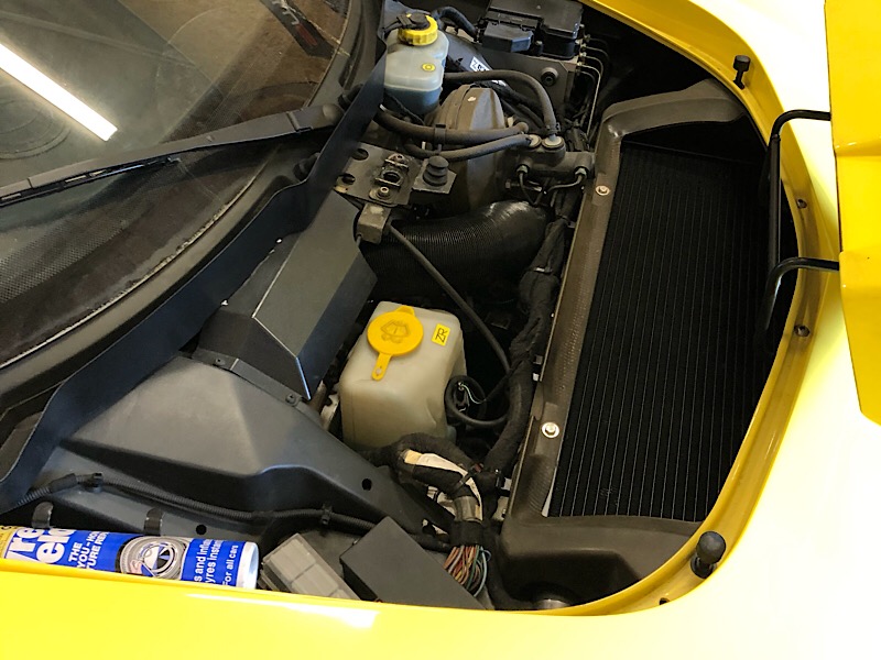

Det blev bra snyggt med svart kylare och ny aluminiumrör till kupéfläkten under frontluckan. Det är detaljerna som gör att en bil känns fräscht efter numera 17 år...

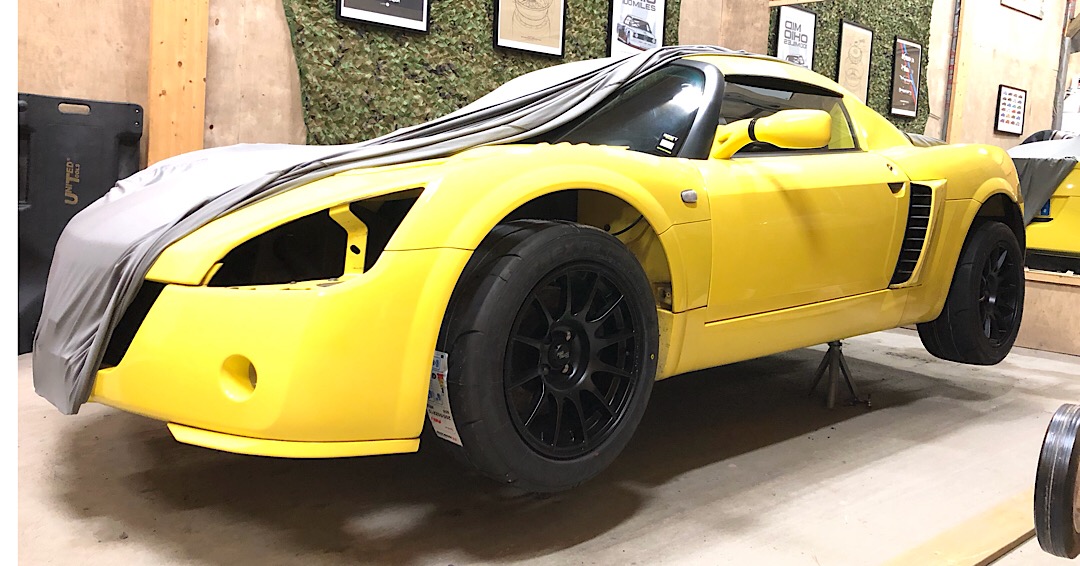

Efter det kördes bilen ur garaget för en optik check med de nya hjulen på. Var nöjd även där och körde en fin skumtvätt för att bli av med lite damm från vintern och arbetet.

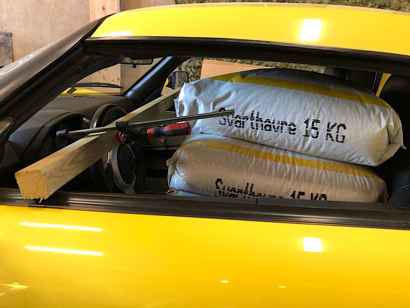

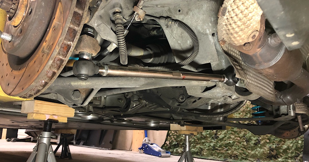

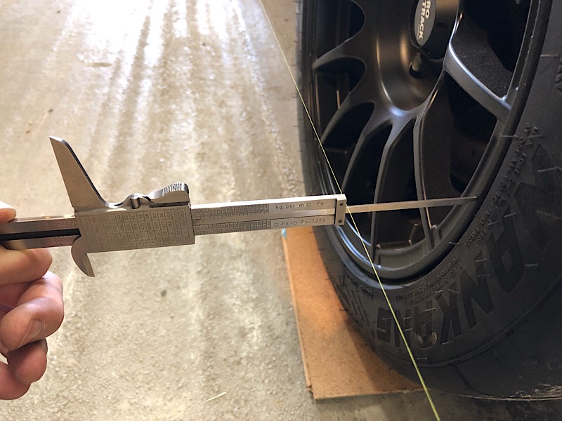

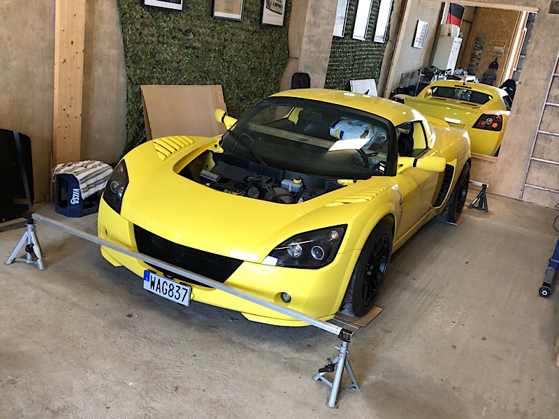

Efter bytet av främre styrlederna samt uppgradering till Regelin styrleder bak fick jag göra en toe justering vilket jag gjorde hemma. Räknade med Excel från mm till grader/minuter och justerade efter Exige 340R värden för gata.
På framaxeln hade jag inre hjulhusen ute vilket göt att man når styrlederna uppifrån. Bak fick jag leka ormmannen för att undvika nudda på snören/aluprofilerna.

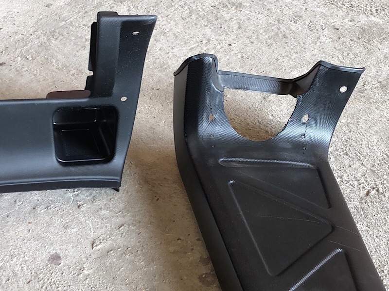

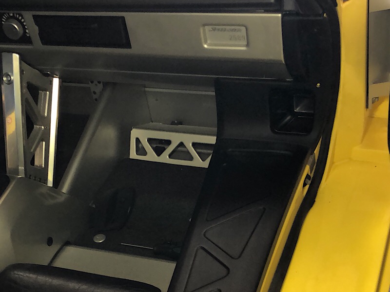

Mina instegslistor var sönderkramade efter HiFi installationen som jag kastade på sopen det första jag gjorde på bilen. Köpte turbo förvaringsfack hos Regelin i Tyskland och kapade mina gamla listor på rätt längd. Man får göra lite pålats i plasten men det är det värd...
Nu är det fin igen och man har liiiite mer förvaringsytor.
