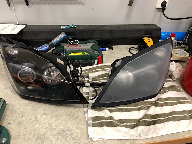

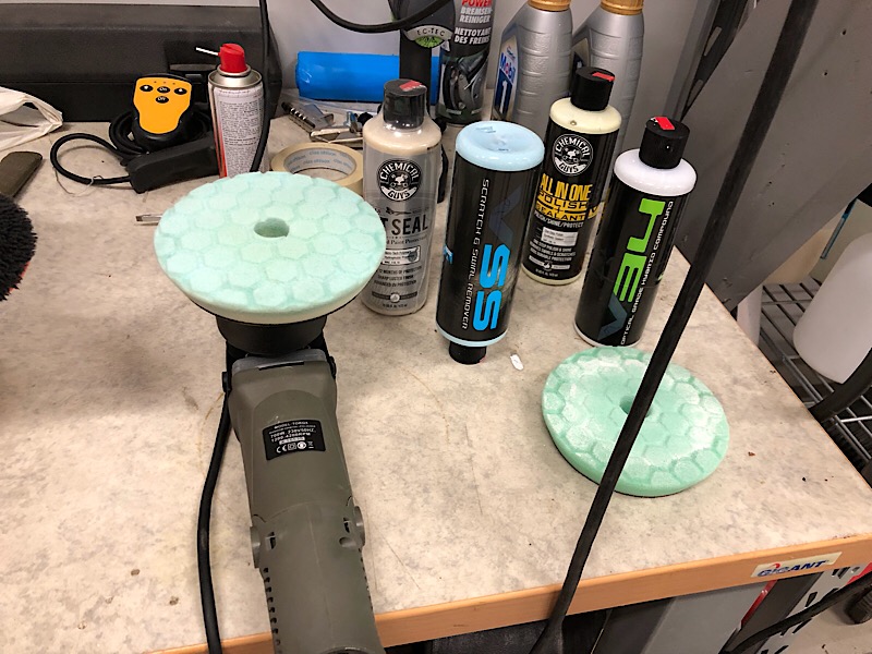

Har slipat ner mina strålkastareglas med sandpapper (2000 wet) och sedan polerad upp i två steg med vanlig Chemical Guys lack polityr. Sedan deras jet seal ovanpå.
Ser bra ut nu. Vi får se hur det håller över tid. Tog lite emot att slipa ner hela rubbet men efter poleringen syns inget av slipningen längre.
Tror det är ingen rocket sience... bara prova på!
