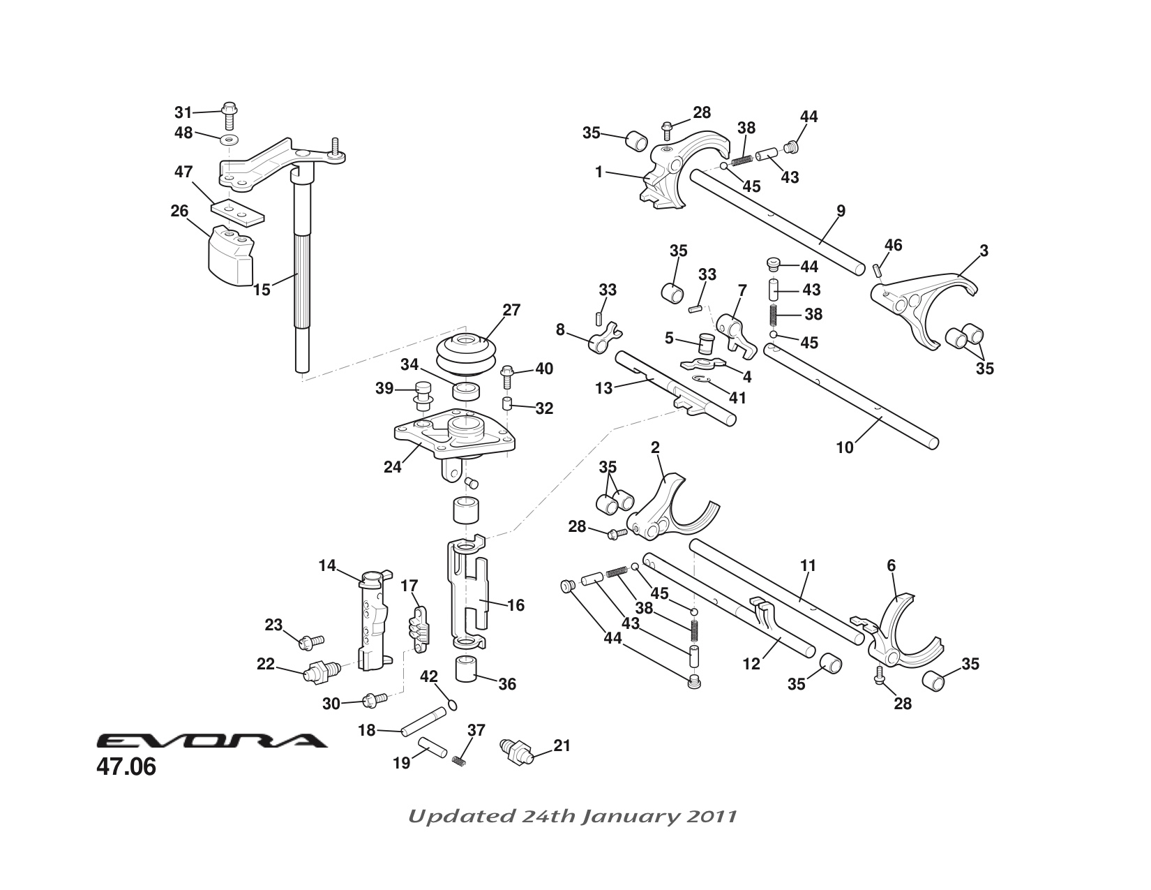

Upptäckte olja på garagegolvet som visade sig komma från växellådan, närmare bestämt växelväljaraxeln. Oljetätningen (nr 34 på bilden) hade ploppat ur sitt läge och följt med axeln upp. Nu är tätningsringen nedtryckt igen och stannar förhoppningsvis kvar där. Annars måste en ny tätning dit och då måste lådan ur......
Edit: Och avluftningen är genomblåst, vilket jag har förstått är viktigt :)
