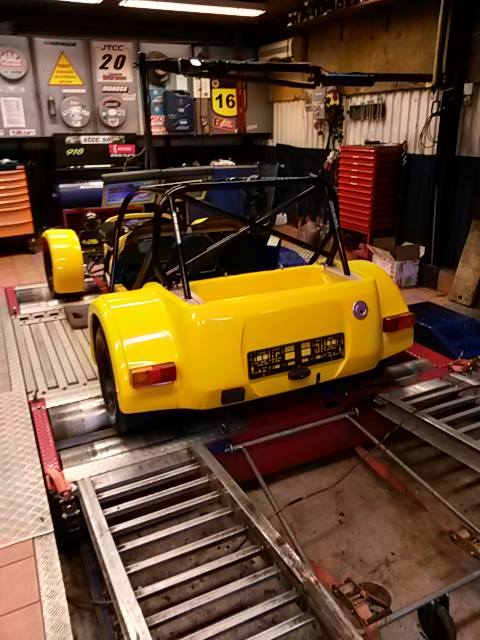

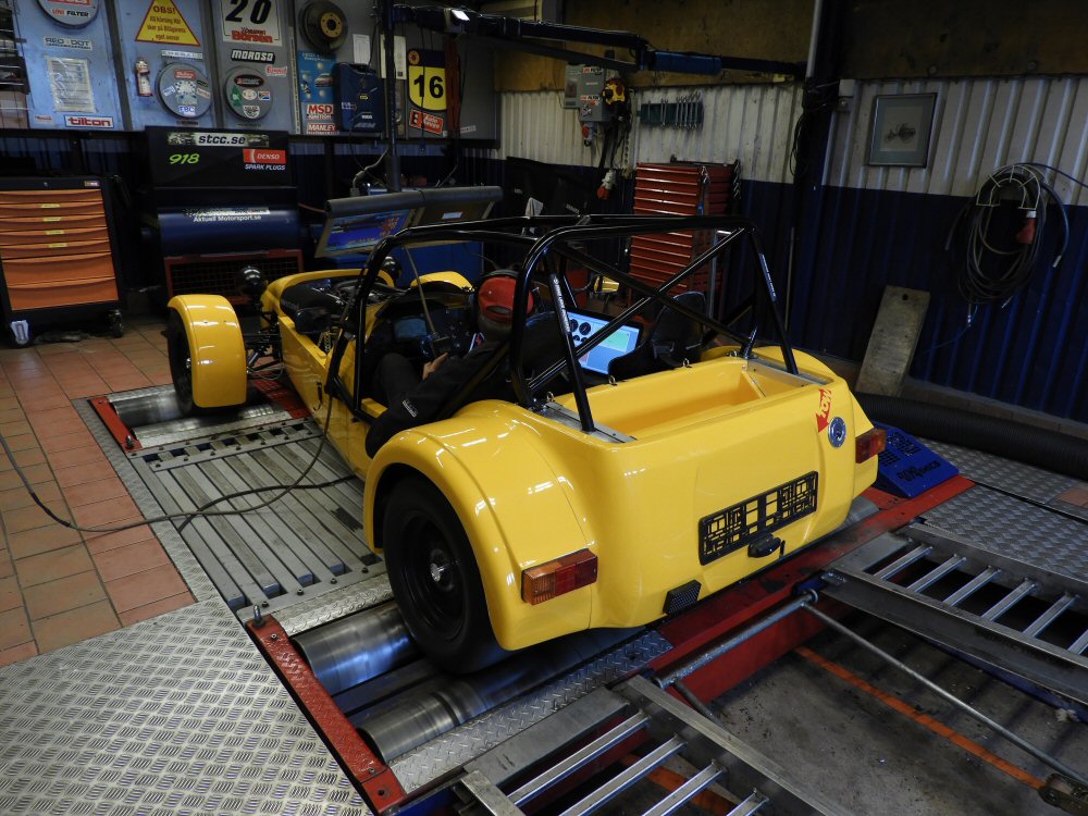

I hopp om att få bilen klar i höstas var jag hos TS Motor i Åstorp för att få motorn mappad. Jag skulle nog ha varmkört motor hemma först för vi fick avbryta på grund av läckor. En givare på vattensystemet läckte och när motorn blev varm läckte den även motorolja mellan motor och oljefilterfästet. Dessutom läckte bromssystemet på några ställen. Jag tog beslutet att avbyta bygget och ta en paus till i januari...

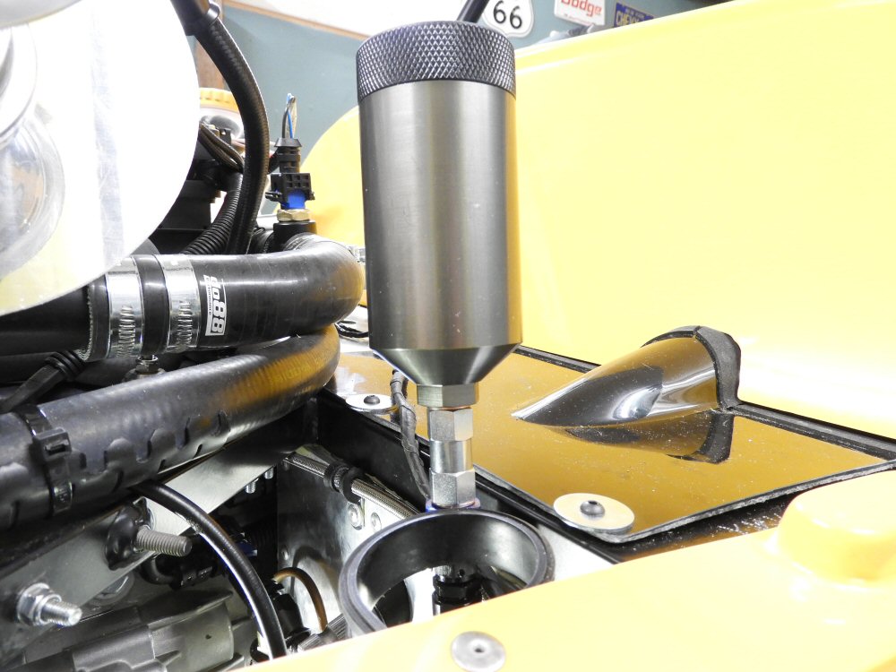

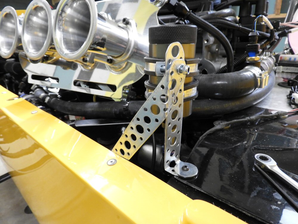

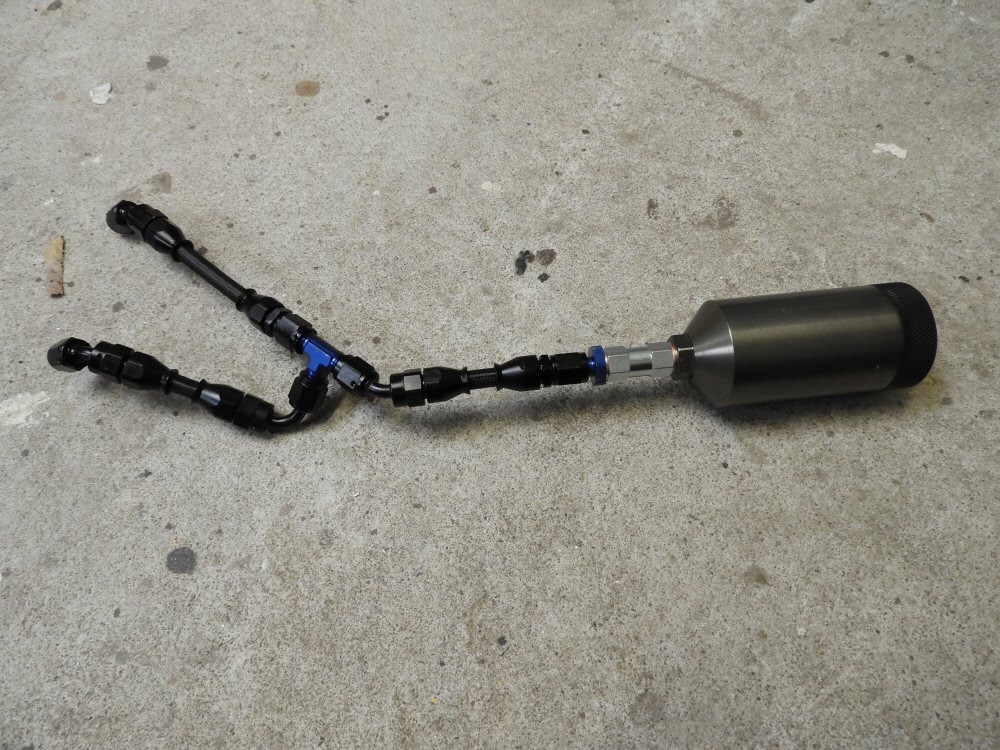

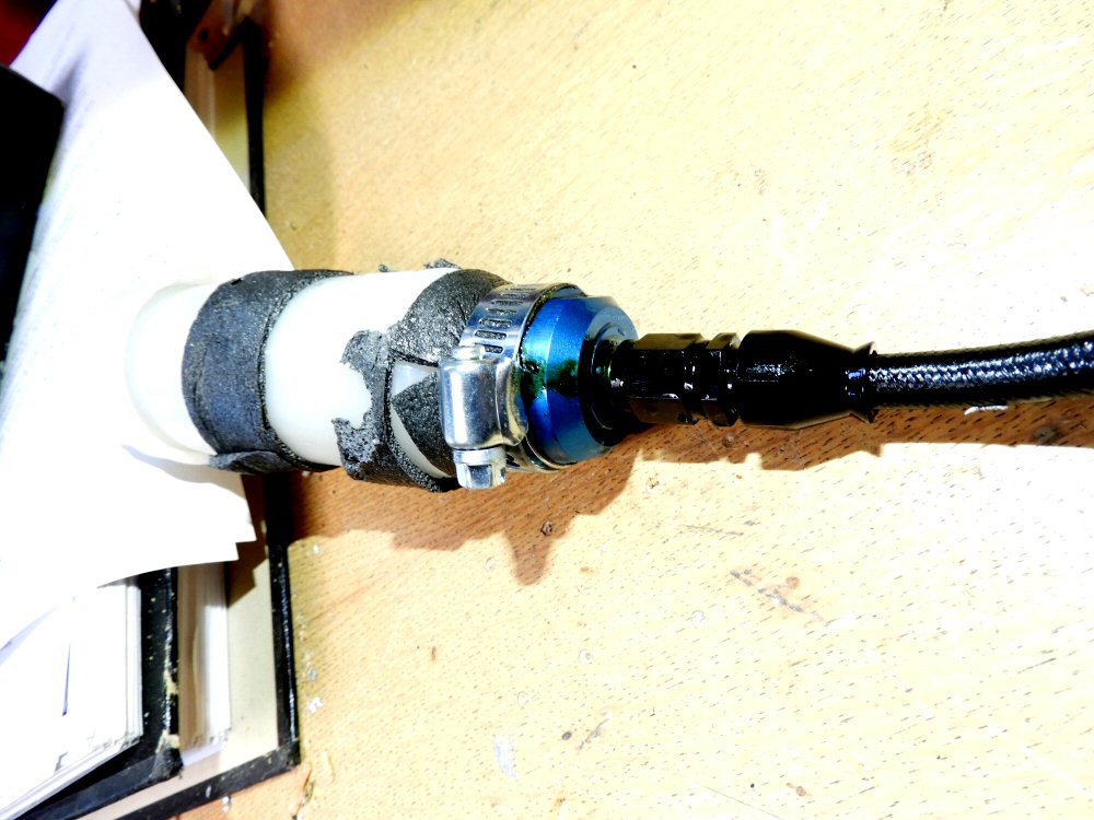

Hittade en bromsvätskebehållare i aluminium som såg bra ut, de hade bara en hemma så det fick bli till att dela så den gick till båda bromskretsarna (många skarvar blev det...).
Väl på plats så kunde jag inte använda hållaren till bromsvätskebehållaren.
Så det blev till att tillverka ett fäste, naturligtvis passade inte de gamla gummiklämmorna så nya skall införskaffas. Hoppas det blir tätt nu...

Har skruvat ihop bromsvätskebehållaren och slangar, ger det någon dag för att se om det är tätt.

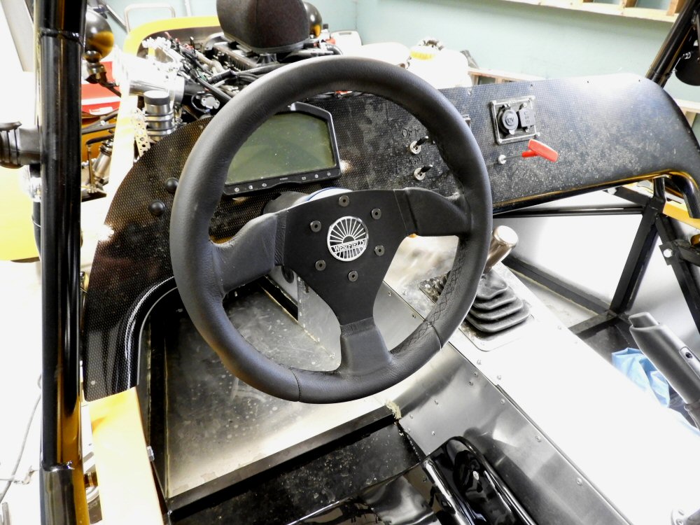

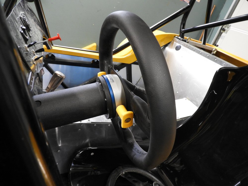

Passade på att skruva ihop ratten.

Hmmm, att ta bilen på släp till mappning har varit olämpligt på grund av vädret...

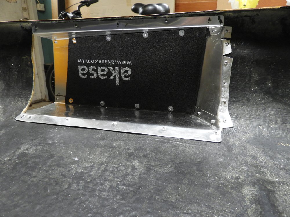

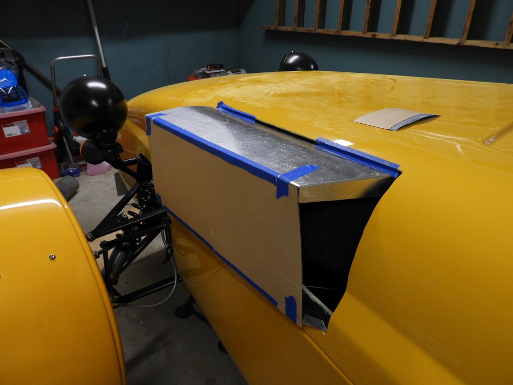

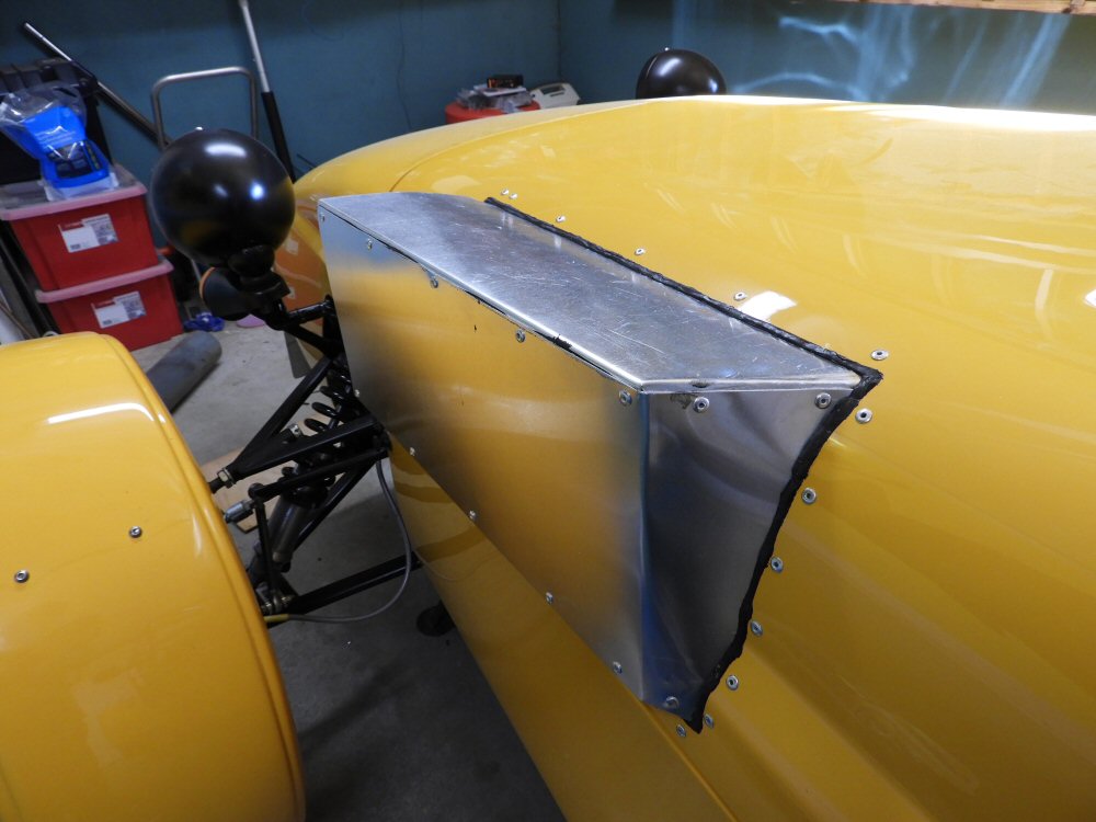

Har roat mig med att bygga ett regnskydd/ljudskydd/luftintag. Inte vackert och det skall kompletteras med en ljuddämpning på insidan.

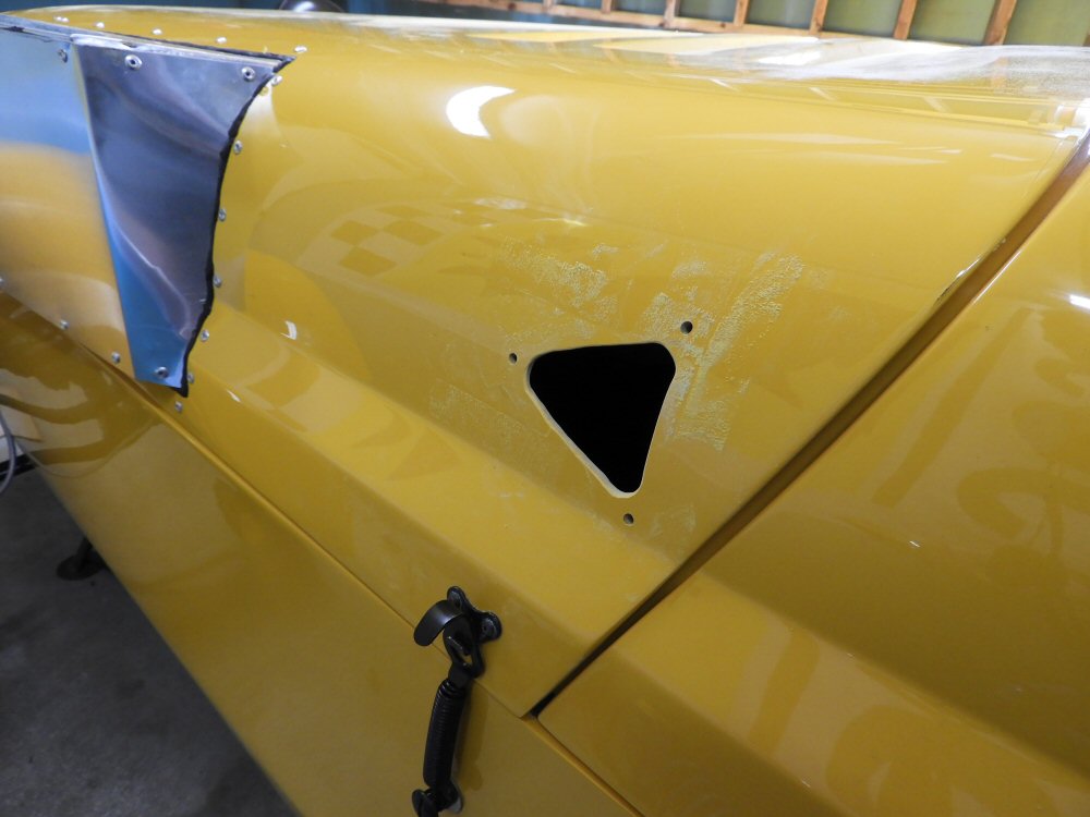

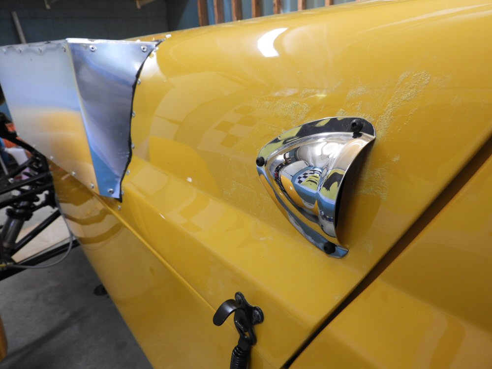

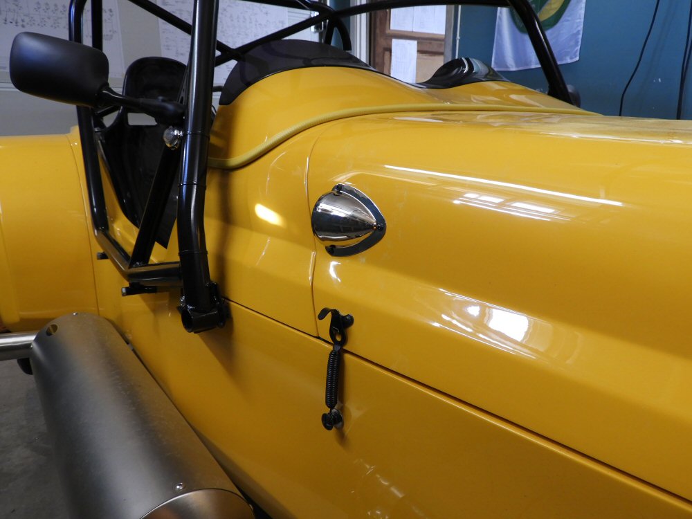

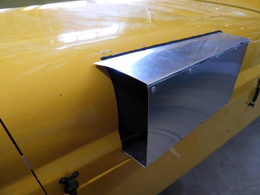

Har även roat mig med att fixa lite luftutsläpp, de skall målas svarta då de är onaturligt blanka. De är rostfria och köpta i en båtaffär.

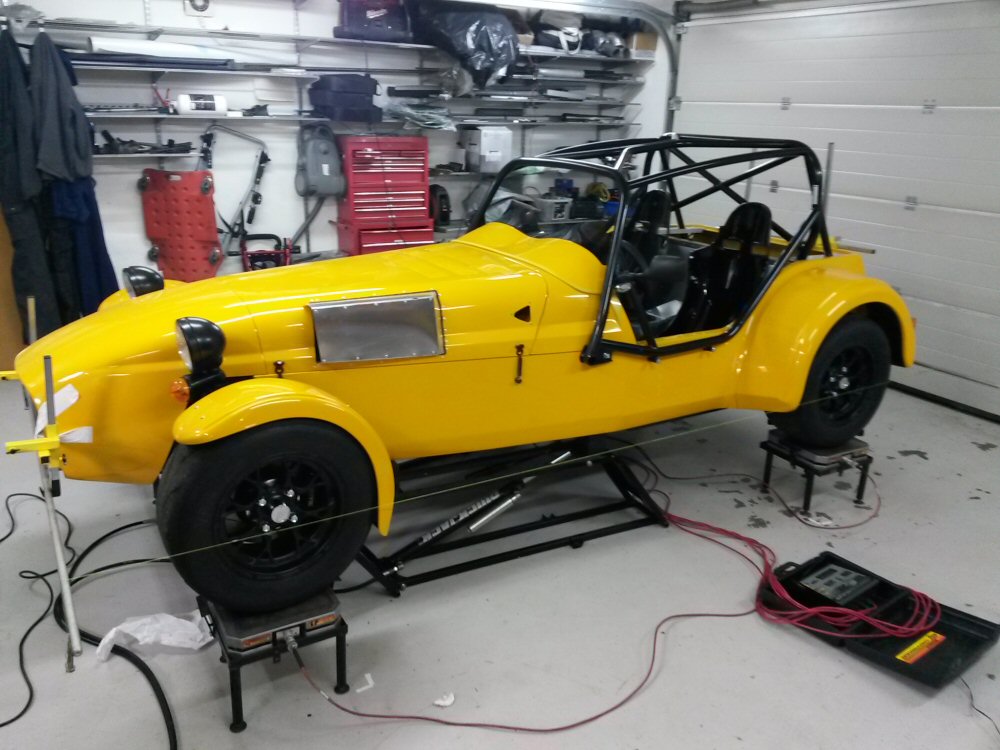

Fick hjälp av Swedish Sportscar Solutions med hjulinställning och hörnvägning.
Blev lite förvånad att den var baktung med motorn så långt fram, kanske är det en tung rackare bakom ratten...
Data: http://www.nillet.com/bildagbok/180324/index.htm

Har roat mig med annat också, gjorde luftintag för att få luft till bromsarna (samma typ som luftutsläppen på huven och nu målade).
Monterade lite ljudisolering för insuget.

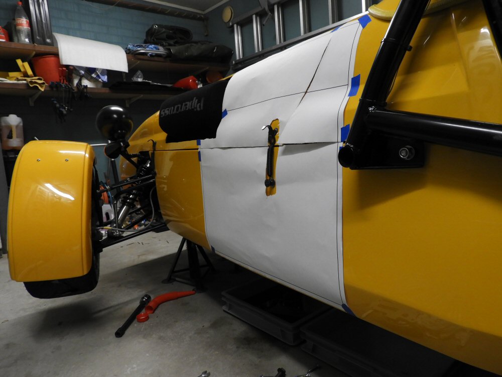

Klistrat på lite dekaler.

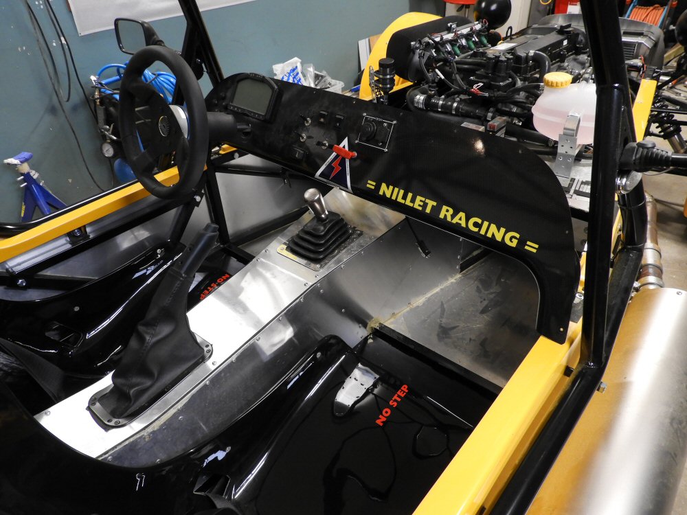

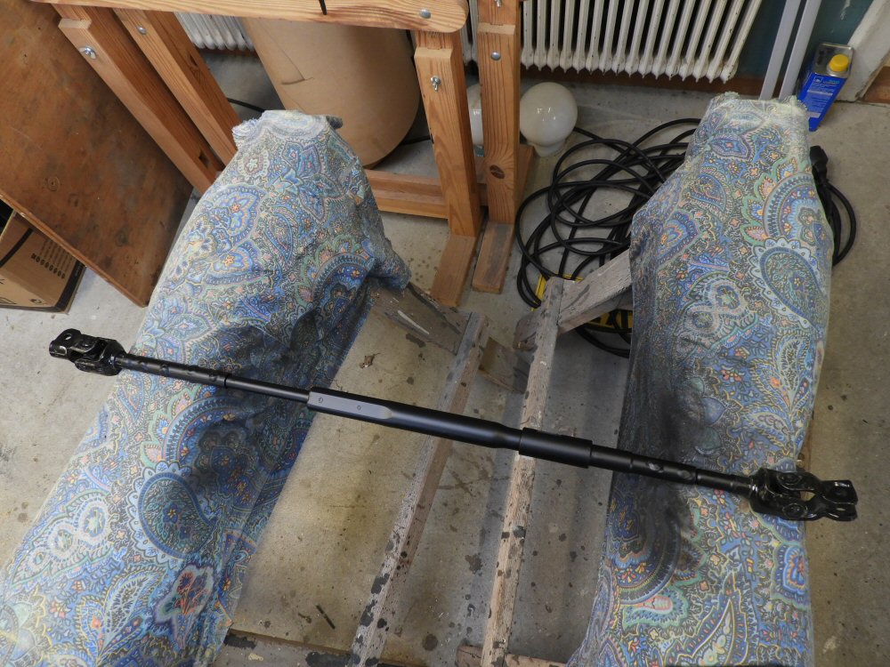

De sista delarna har monterats och de var:
En rattstång som kollapsar vid kollision.
En givare till hastighetsmätaren.
Efter många om och men fick jag även programmerat motorstyrningen hos TSmotor.
