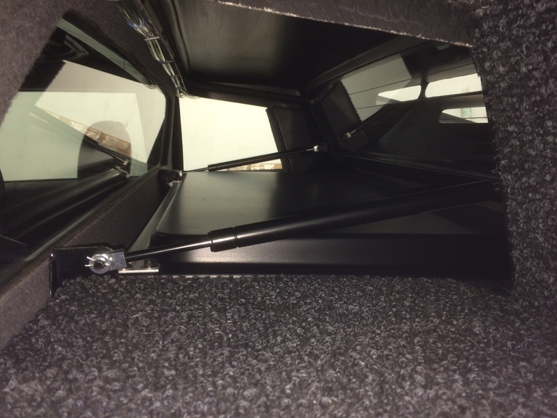

Bakluckan nu på plats med nya gas dämpare/fjädrar

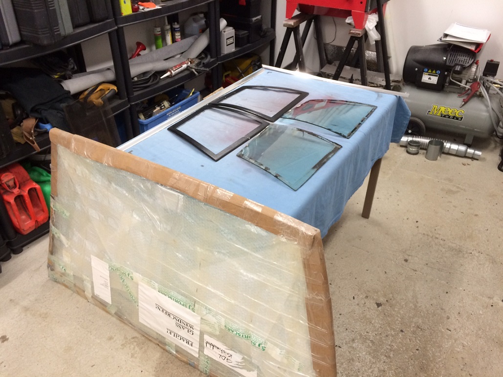

Saknas vindruta och sidorutor (vid motorn) på bilen, har blivit dags att ta itu med det.

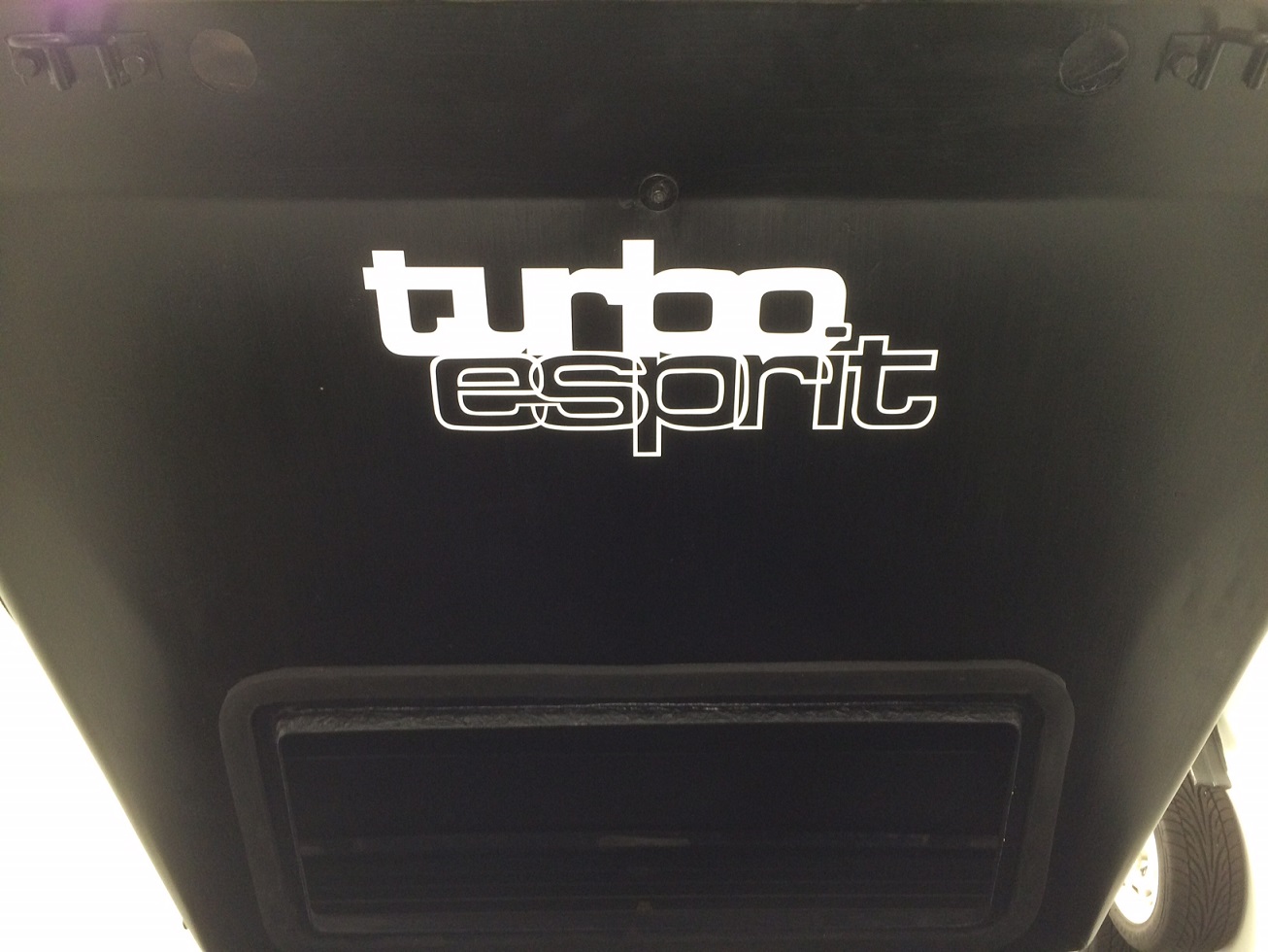

Fick bli en dekal även i motorrummet
Då har bilen alla rutor på plats
