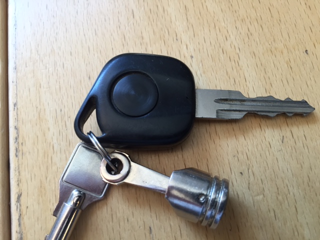

Jag tror jag har samma nyckel som du. Jag tog en vanlig gummiplugg och limmade i den lilla tryckdelen (på insidan) från den gamla gummipluggen Den del som trycker mot microbrytaren.
Finn
Posts: 438
Re: Gummiknapp i nyckel
Post by Finn »
Så här blev det
