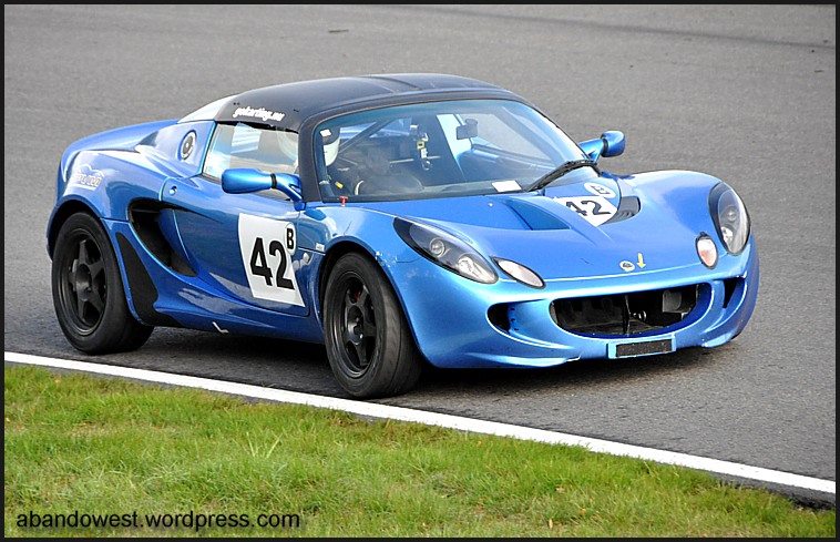

Josen
Posts: 373
Re: Fungerar S1:ans hjul på en S2:a?
Post by Josen »
Och så här ser det ut :)
