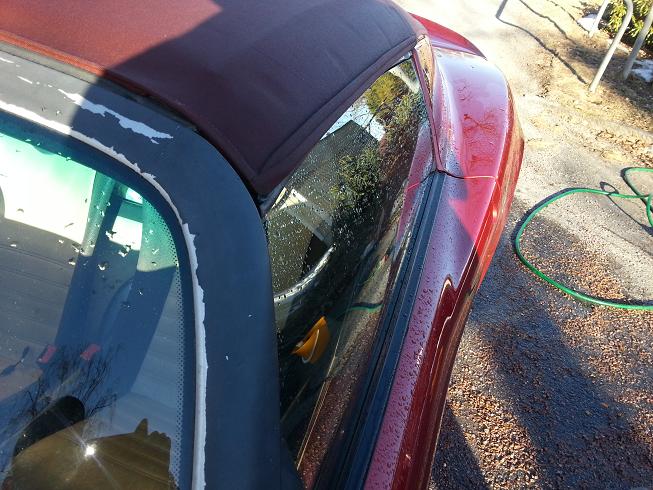

Vid vårens första tvätt så lossnade en hel del färg på listen runt vindrutan.
Någon som har bra tips på hur man billigast och bäst åtgärdar det?
Färgen har släppt runt vindrutan

Det finns bl a en tysk firma som säljer film anpassad till rutramen på Speedster/Elise. Kostar EUR 24 plus frakt. Alternativt åk till någon firma som sysslar med skyltar och bildekor, de borde kunna fixa det åt dig till en rimlig kostnad.
Länk: http://www.ms-edel-car-parts.de/ (kika på Opel Speedster/Styling)
Det ser onekligen ut som om en tidigare ägare varit i farten med en sprayburk och lackat om rutramen från silver.

Tack för snabbt svar!
jag var också inne på att det är silverunder men har inte sett många (någon) som har silvrig ram?
Ska kika och se vad jag kan åstakomma!

Orsaken till problemet brukar ofta vara allt för närgången högtryckstvätt. Har tyvärr egen erfarenhet, men på äldre vardagsbil.
Re: Färgen har släppt runt vindrutan
Jag vaskar enbart bilen med rinnande vatten inget högtryck alls

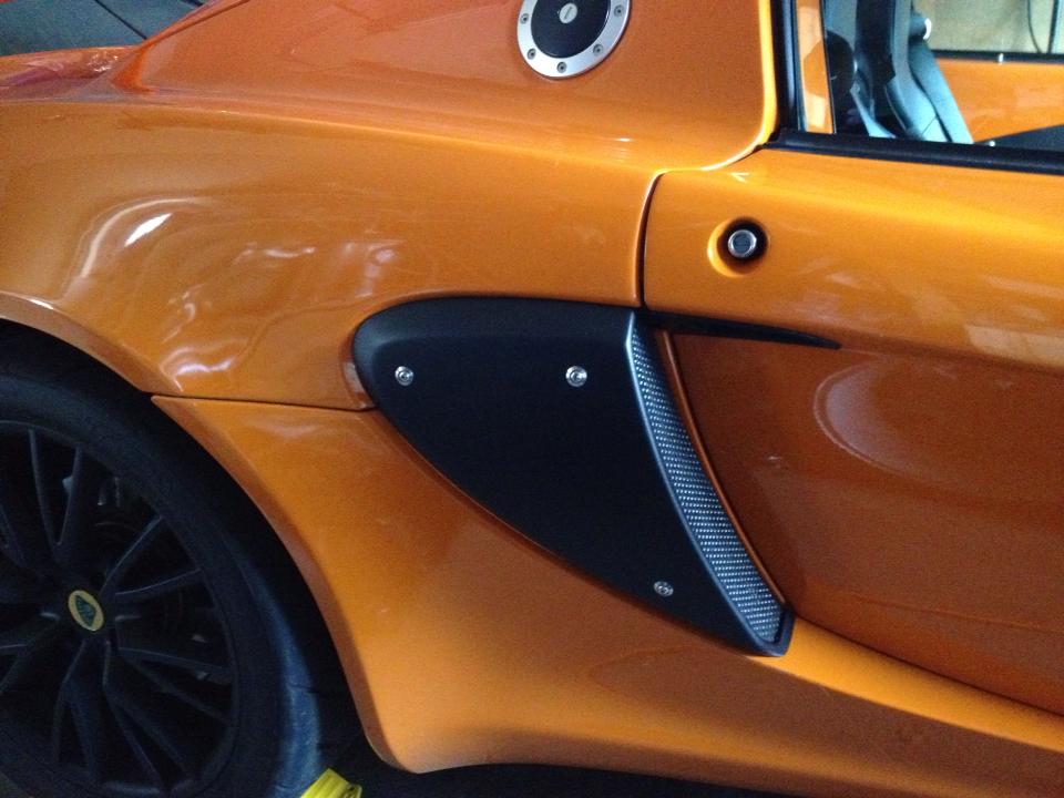

Om det är så att du vill få en ny finish på de svarta detaljerna kan jag varmt rekommendera Plasti-Dip svart i sprayburk. Det är en gummifärg som ger en hård matt svart yta, men som den dan du tröttnar på den går att dra loss ungefär som en foliering. Extremt lättanvänt. Jag har applicerat detta på mina sido-scoops på Exigen och det vart ursnyggt! Om du slipar rent fönsterramen går det säkert att applicera detta även där.
Du köper den nog billigast hos Conrad.se, men finns även på andra ställen.
Youtube-klipp som visar hur lätt det är att använda: http://www.youtube.com/watch?v=otCtkVePX_0
Mina side scoops:
Mina side scoops:

Tack för tipsen!
ska prova det där med plastidip på listen.
Återkommer med resultat!
