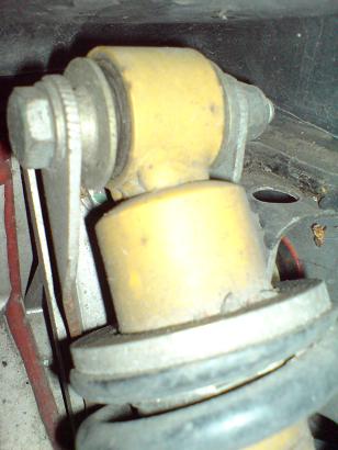

övre fjäderfäste, fram

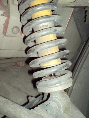

Själv tycker jag att det ser ut som om någon har punktsvetsat fast en metallbricka direkt på stötdämparen, satt en fjäder emellan, och sen punktat fast en bricka till.
Vore väldigt tacksam för lite hjälp med det här!

nedre fjäderfäste, fram

jepp det ser ut som någon har sänkt markfrigången med hjälp av att ändra på dämparen!
