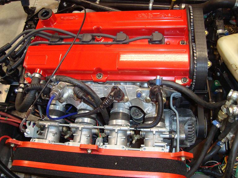

jag har MS på en Zetec och hade det tidigare på en Kent-motor.
Kör nu med 4 spjäll från en Suzuki (42 mm) men har även provat ett spjäll med plenum.
MC-spjäll är ett bra alternativ till Jenvey och liknande (locost).
Tändning är EDIS som även det styrs från MS.
Funkar bra och var lätt att installera. Billiga delar.
Skicka ett Pm om du har frågor eller vill se fler bilder
På min Europa blir det dock Weber
- zetec-MS.JPG (125.96 KiB) Viewed 14836 times

Hej Berne
Förstår att du bifogat foto, det ser snyggt ut! Jag tar dig på orden och skickar dig ett PM.
