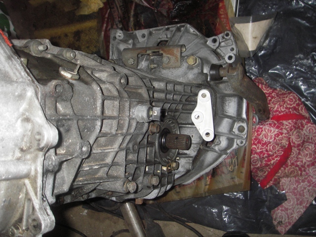

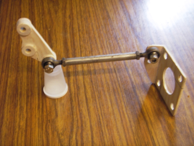

Hej Bozze,
Bifogar ett par bilder på mitt förslag. Inre fästet i skarven mellan kopplingshus och växellåda. Betyder att du måste skaffa ett par längre bultar. Fästet vid hjullagringen som på bilden är "ringformat" kan kapas så att det blir U-format istället. Underlättar säkert montering och demontering väsentligt. Annars hoppas jag bilderna är självförklarande. En bild säger ju mer än tusen ord. Vill du kan du få låna mina modeller.
Bosse
Bosse
- Fästen + länkarm
- IMGP0313 - Copy.JPG (194.33 KiB) Viewed 18720 times
- Inre fäste mot kopplingshus/växellåda
- IMGP0813 - Copy.JPG (182.13 KiB) Viewed 18712 times

Hej Bosse!
Jag lånar gärna dina modeller om det går bra?
Jag känner inte riktigt förtroende för bakvagnen som just nu är helt original. Om den den lilla 5 mm fjäderstålssprinten ger vika kan det vara ganska kört! Finns en möjlighet att det var det som hände när min bil blev som i min avatar till vänster. Bakvagnen var helt sönderslagen så orsaken kan varken bekräftas eller dementeras.
Hälsningar
Ola
Hälsningar
Ola
