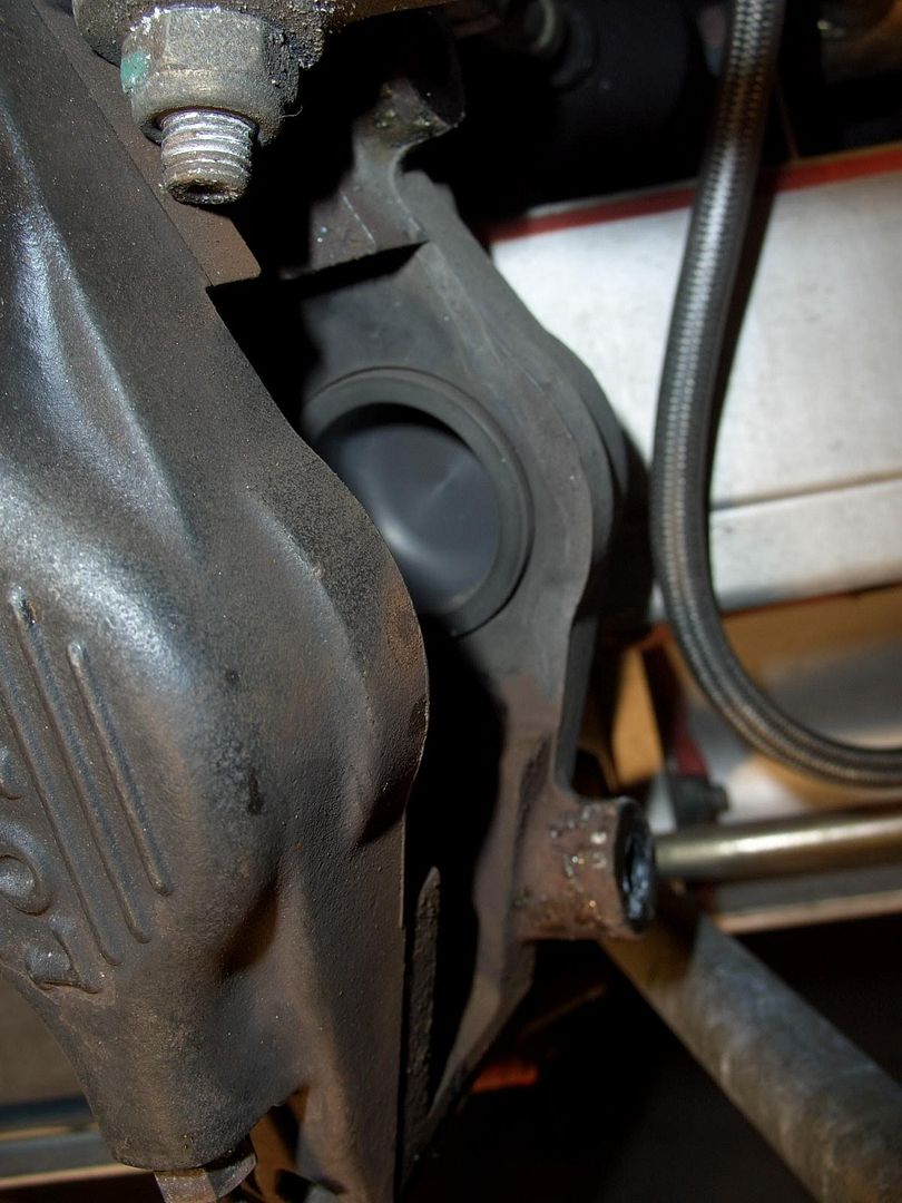

Det er denne jeg prøver å bygge min elise etter, bare med litt midnre motor, men jeg leter etter hovedbremsesylinder ifra motorsport elise, samt calipere og skiver.
En dag så skal jeg finne det håper jeg.
Stå på, bilen din er nydelig satt opp. Liker vekten på den, så lett kommer aldri min til å bli. :D

En liten kommentar. De calipers som Motorsport hade saknar dammskydd, så det innebär att de inte rekommenderas för bruk på gata.

Säkert har Lotus uppgifter om skillnader. Om jag dessutom minns rätt (nu var jag där igen, minnet blir sämre ju äldre man blir !) så har dessa avancerade banbromsar ej någon handbroms. Vilket är ett krav för besiktning åtm i Sverige. Rent exteriört kan man se skillnad bl a genom att skivorna ej är borrade utan har frästa spår.

Skicka ett mail till info@hangar111.com. Dom kan fixa fram både Motorsport huvudbromscylindern samt caliprar(fyrkolvsok).

Glöm ej att kolla hur det är med handbroms. Eller du kanske inte är tvungen att ha det ?
Ett billigare alternativ till motorsport bromsar är att lägga oe frambromsarn bak och skaffa nya, större fram. Detta dock under förutsättning av att du ej måste ha handbroms.
