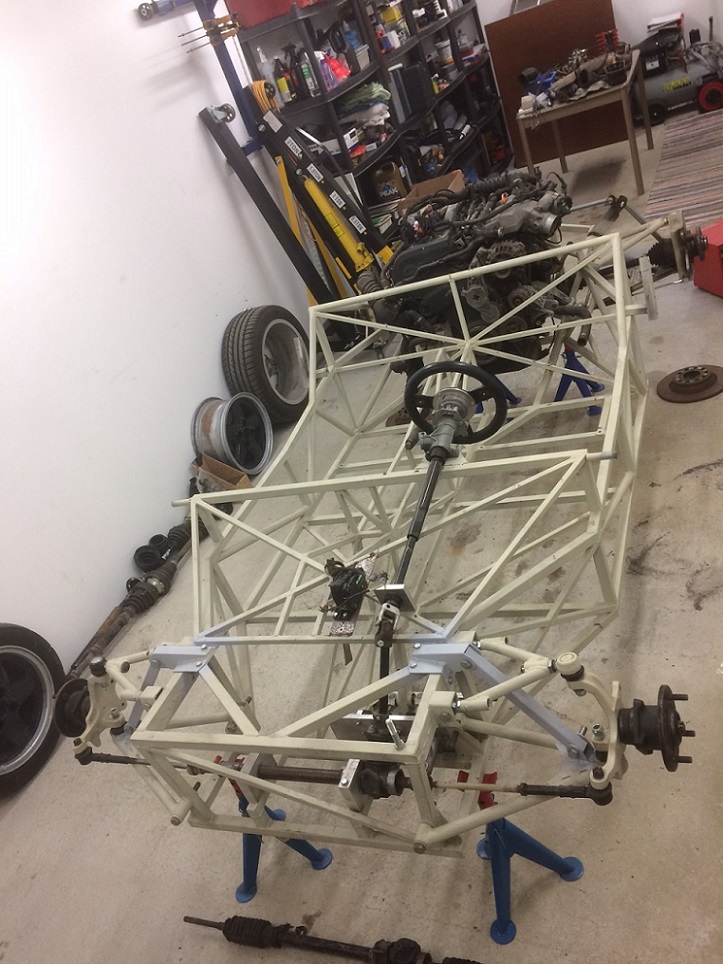

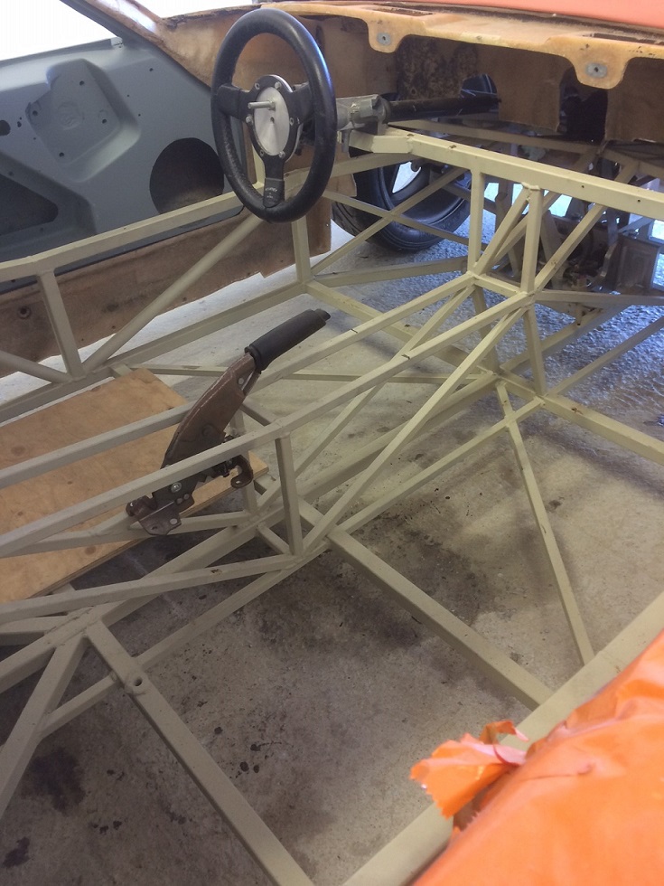

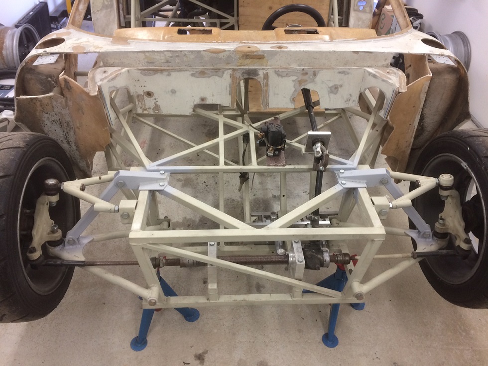

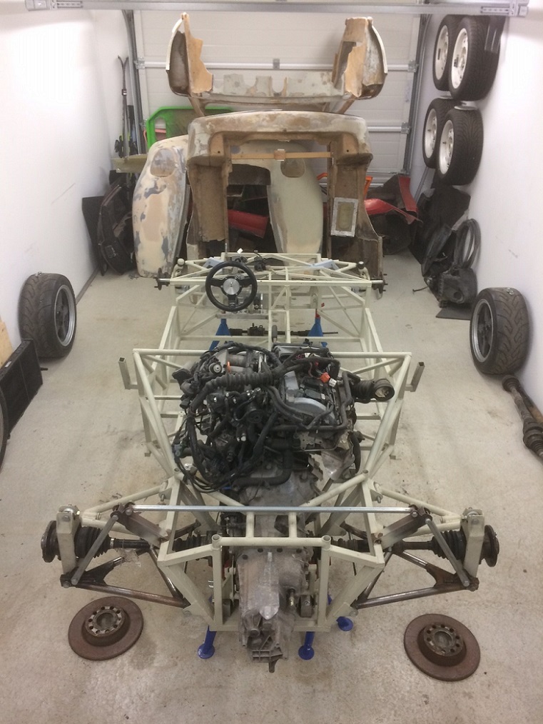

Har börja demontera karossen och satt upp chassiet på pallbockar
Det ser ju ut som ett ganska seriöst bygge ändå. Men kanske med lite dålig fjädringskomfort för tillfället, (jag rekommenderar lite mjukare stötdämpare).

Vadå dålig fjädringskomfort, hade tänkt mig tjock stoppning i sätet......oodsell wrote:Det ser ju ut som ett ganska seriöst bygge ändå. Men kanske med lite dålig fjädringskomfort för tillfället, (jag rekommenderar lite mjukare stötdämpare).

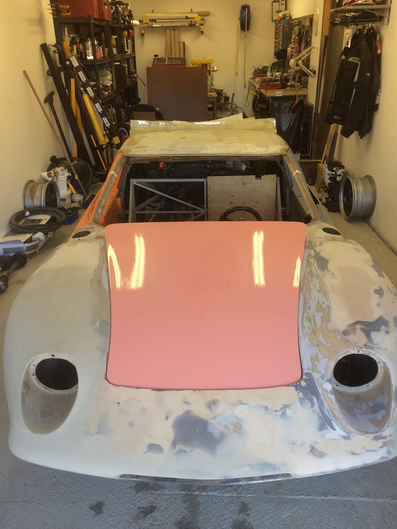

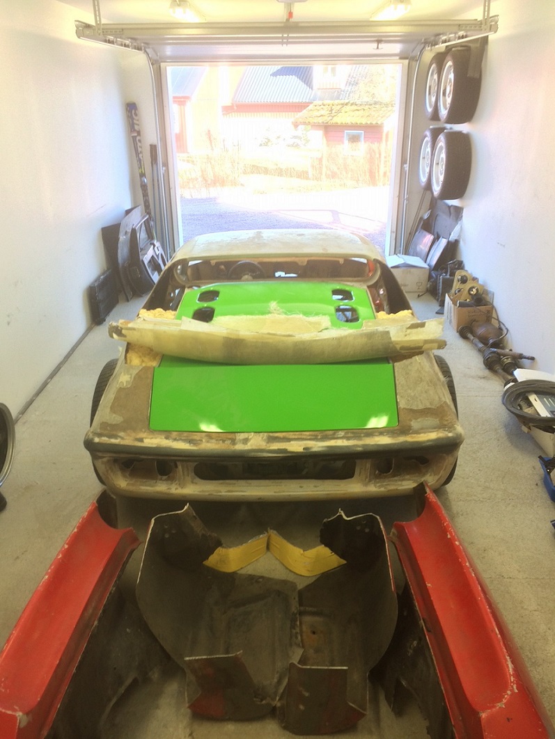

Nu har jag fått av karossen så nu är det väl dags att göra en plan med tillhörande "to do" lista för detta projekt

Lite småjusteringar sen är det bara att bygga vidare.

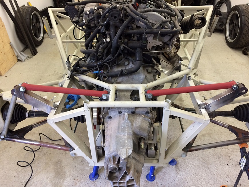

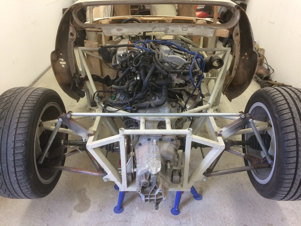

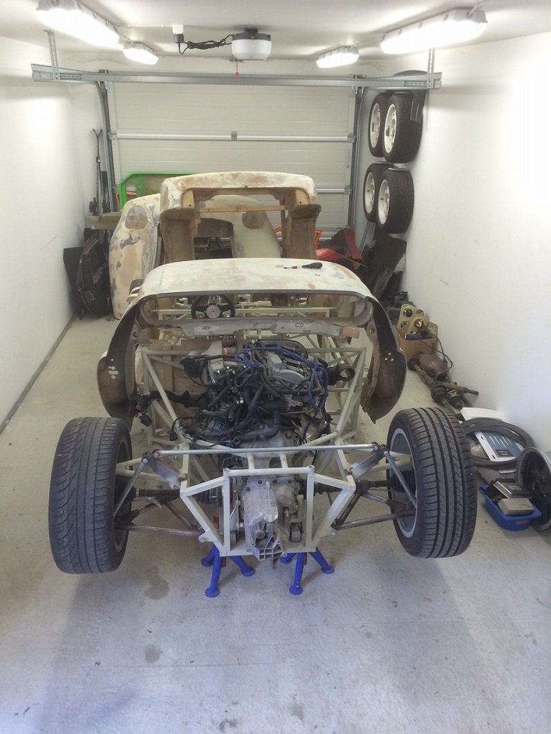

Har byggt om lite med stagen till stötdämparna bak
Förstår inte riktigt vad du avser göra med de röda stagen? Bara förstärkning av den övre stötdämparinfästningen?
Helt korrekt, kanske lite mindre "svaj" då?oodsell wrote:Förstår inte riktigt vad du avser göra med de röda stagen? Bara förstärkning av den övre stötdämparinfästningen?
Om du ändå håller på varför inte ett pushrod system där dämparna blir där du har stagenLarsson wrote:Har byggt om lite med stagen till stötdämparna bak
Mm... det vore kanske fintCat7even wrote:Om du ändå håller på varför inte ett pushrod system där dämparna blir där du har stagenLarsson wrote:Har byggt om lite med stagen till stötdämparna bak
