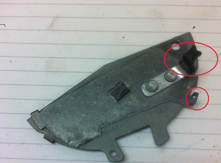

Jag har byggt om lyktorna på min Elise 2003 S2.
Att bygga om lysen till en Elise S2 från vänster till höger trafik är oerhört lätt och tar mindre än 10 minuter per lykta för perfekt asymmetrisk ljus. Det är det perfekta jobbet för den som aldrig har skruvat med en bil tidigare. Det som tillkommer är en vanlig ljusinställning för att justera höjd inställningen. Limmade lysen är naturligtvis krångligare men själva ljusombyggnaden måste vara densamma.
Så här går det till:
1. Tag lös lyktan från bilen. På en S2 från 2003 så är det från insidan av skärmen först tre skruvar för glaset och tre skruvar från själva ljusinsatsen. Jag har tyvärr ingen erfarenhet av hur man tar bort limmade lyktglas men värme är nog en bra tips.
2. På den lösa reflektorn ser du en grå metallskiva som sitter framför halvljuset och skymmer halva ljusbilden. Det är den det handlar om. Den har en litet handtag som man kan ändra ljusbilden från asymmetrisk till rak. Den sitter fast i reflektorn med tre små tungor. Böj ut tungorna med en tång och lossa metallskivan (bilden visar metallskivan löstagen).
3. Vänd på metallskivan, böj de tre fästungorna så de pekar åt andra hållet och passa in dem i reflektorns tre fästspringor där den satt tidigare. Du kommer då märka att spaken för ljusbildsjusteringen är i vägen (stor röd ring på bilden). Klipp bort den med en tång, Du kommer att se ytterligare en liten tunga (Liten röd ring på bilden) som inte passar in när skivan är vänd. Klipp bort den också.
4. Passa in de tre fästtungorna och böj till dem lite så skivan sitter fast .
5. Skruva tillbaka lyktan på bilen och gör samma sak på det andra ljuset. Luta dig sedan tillbaka och konstatera att du nu har ett perfekt asymmetriskt ljus för högertrafik som fortfarande går att justera till rak ljusbild för Englandsresan.
