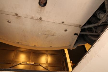

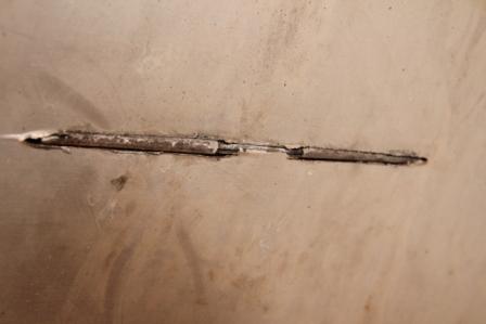

1. På plattan direkt under ljuddämparen är där ett tvärgående hål som gissningsvis har uppkommit av att ljuddämparfästet är dåligt, se bilder nedan. Jag har inte gjort några försök till att undersöka närmare utan väntar med det till bilen är på plats och jag är redo för själva arbetet, men min preliminära plan är helt sonika att byta ljuddämparfäste och svetsa igen hålet (alternativt att hitta en ny plåt men det har jag inte lyckats med än, vet någon var jag i så fall kan hitta en sådan?). Är det någon som känner igen detta felet och som vill dela med sig av lite vad göra och inte göra?

Jag tycker det ser ut som om det är katalysatorn som skavt igenom diffusern, inte ljuddämparen.
Daniel

Re: Elise S1 - ljuddämparfäste och motor till vindruterorkare
Hej, Daniel!
Du kan ha rätt, när jag startar arbetet om några veckor får vi se. Uppdatering följer...
På min lossnade ett fäste på ljuddämparen en gång. Bara stt svetsa dit igen.
