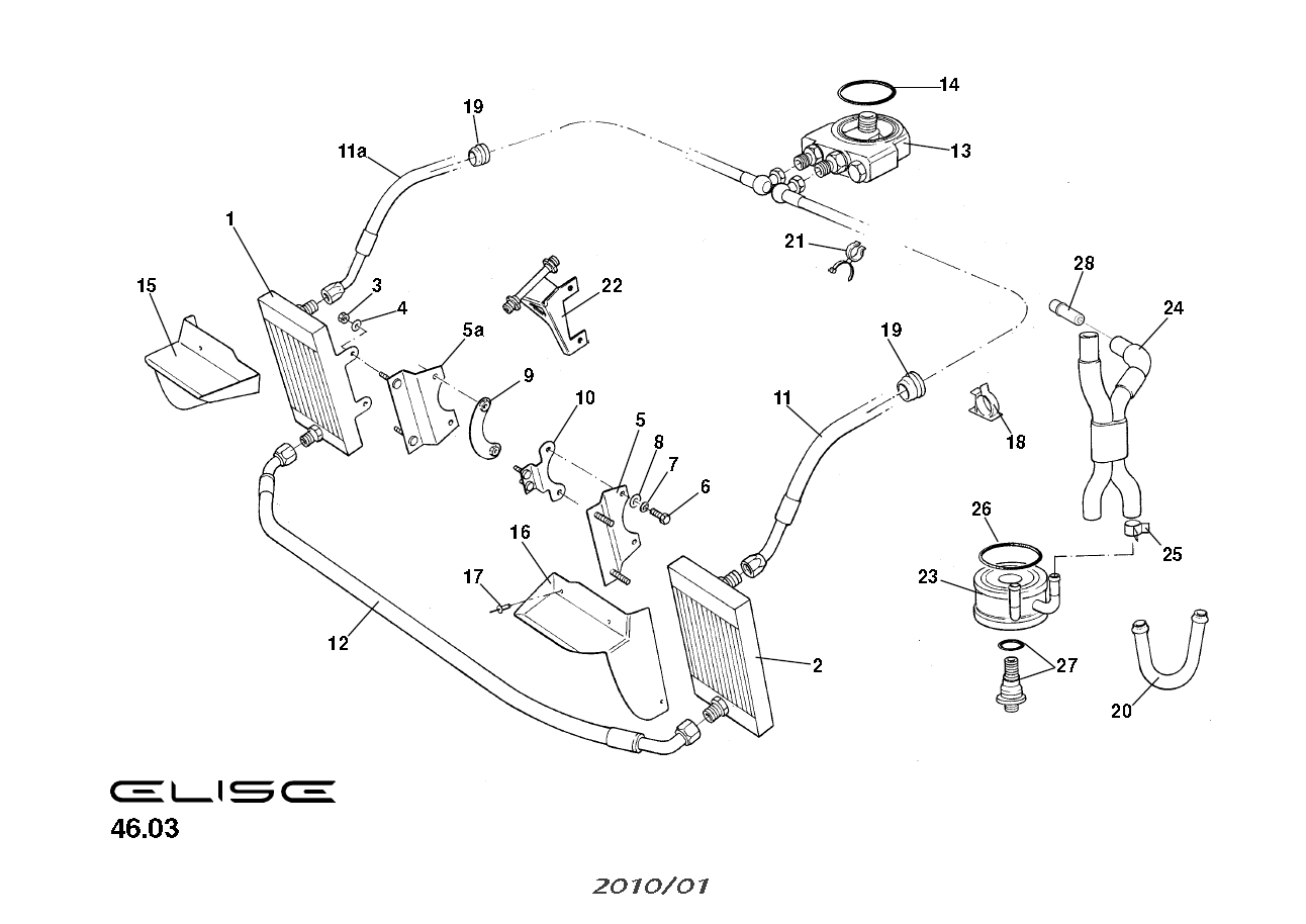

Ingick i Sport Pack
Du kan beställa från t ex Elise-shop http://www.elise-shop.com eller höra efter med Wendels om de kan ta hem delarna åt dig.Sport Pack: Lotus Traction Control System (TCS), Bilstein Sports Dampers, twin oil coolers,
7-twin-spoke ultra lightweight forged alloy wheels in Hi-power silver and ProBax sports seats
- Sprängskiss från reservdelskatalogen
- oil_cooler.png (87.01 KiB) Viewed 10443 times

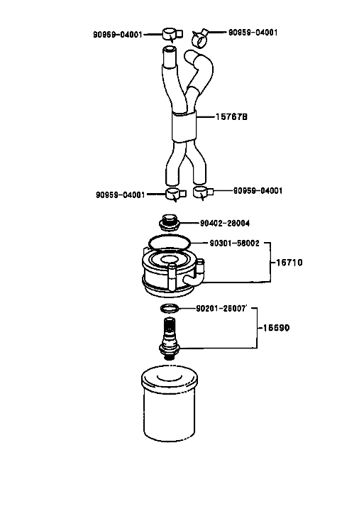

Det sitter en oljekyl monterad på Corolla med 2ZZGE motorn, vatten-olje kyl. Antagligen samma manick som syns i Lotus reservdels listan ovan, pos 23.
Vänligen se bifogad bild för mer info.
- www.toyodiy.com_parts_...ROLLA_ZZE123L-DGFGFW_1503.png (21.13 KiB) Viewed 10376 times
