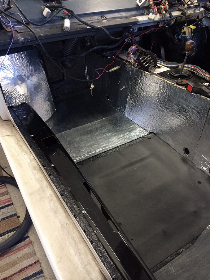

Jag vet att det inte är original. Men har du övervägt att komplementera ljudisoleringen med den typen som sprayas / målas i bilstereo samanhang?
Hej Stell!STELL wrote:Jag vet att det inte är original. Men har du övervägt att komplementera ljudisoleringen med den typen som sprayas / målas i bilstereo samanhang?
Känner inte till denna produkt, får kanske undersöka det.
Hur fungerar den och vilken effekt kan man räkna med?

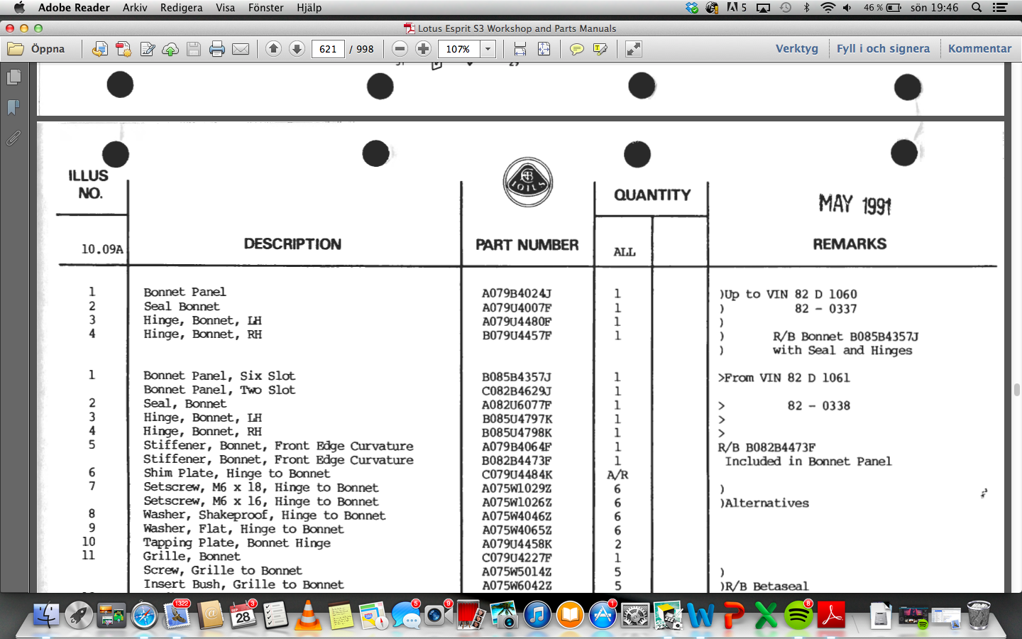

Huven fram till min Esprit har luftintaget delat två fält, alla Espriter jag sett på nätet har luftintaget i sex fält.
Någon som känner till hur detta kan vara?

Båda två från -87, så kanske dessa satt på de sista modellerna innan Stevens Esprit kom.
Min är från -83 så huven är kanske bytt vid något tillfälle?
Jag har inte använt den produkten själv, men vet att den bla sprutas /målas på yttre dörrsidor för att få bort skrammel. Det används mycket flitigt i de mer avancerade installationer som förekommer. Kontakta närmaste större bilstereohandlare, så hjälper de dig på vägen.
Kikar man i reservdelslistan så finns båda varianterna med.

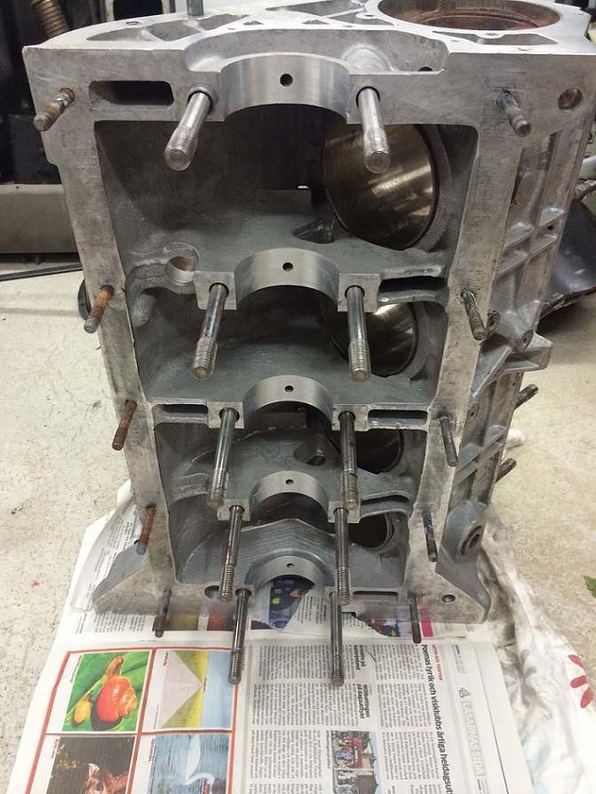

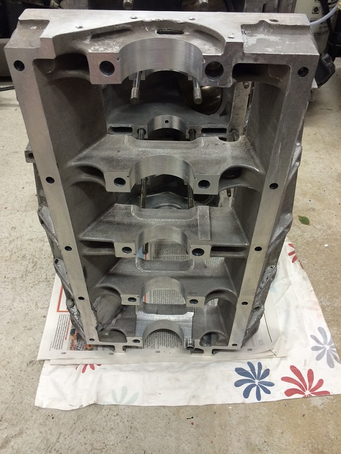

Har idag hämtat upp motorblocker som nu är borrat och klart.
Vevaxeln är slipad och skall nu balanseras ihop med svänghjul o koppling

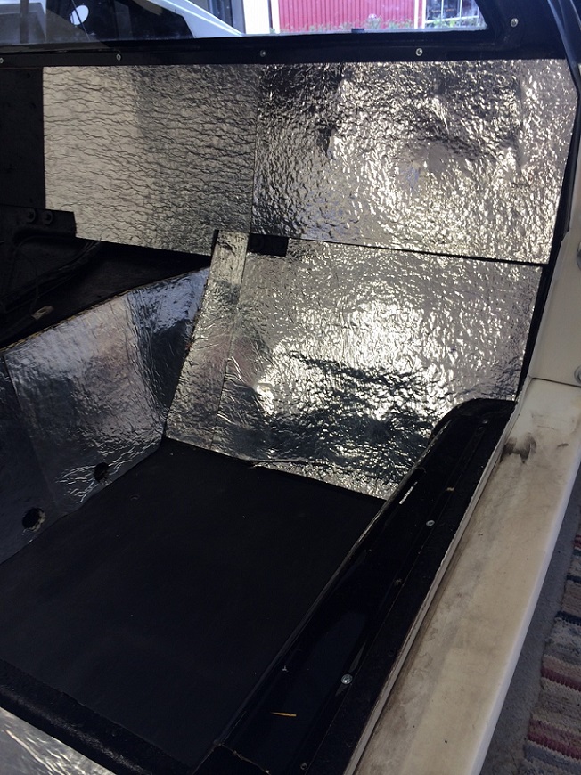

Hej alla!
Projektet har stått still en tid men han med en stund i garaget idag :-)

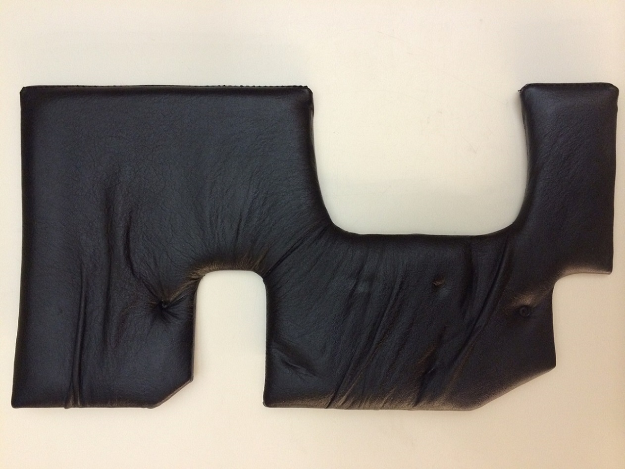

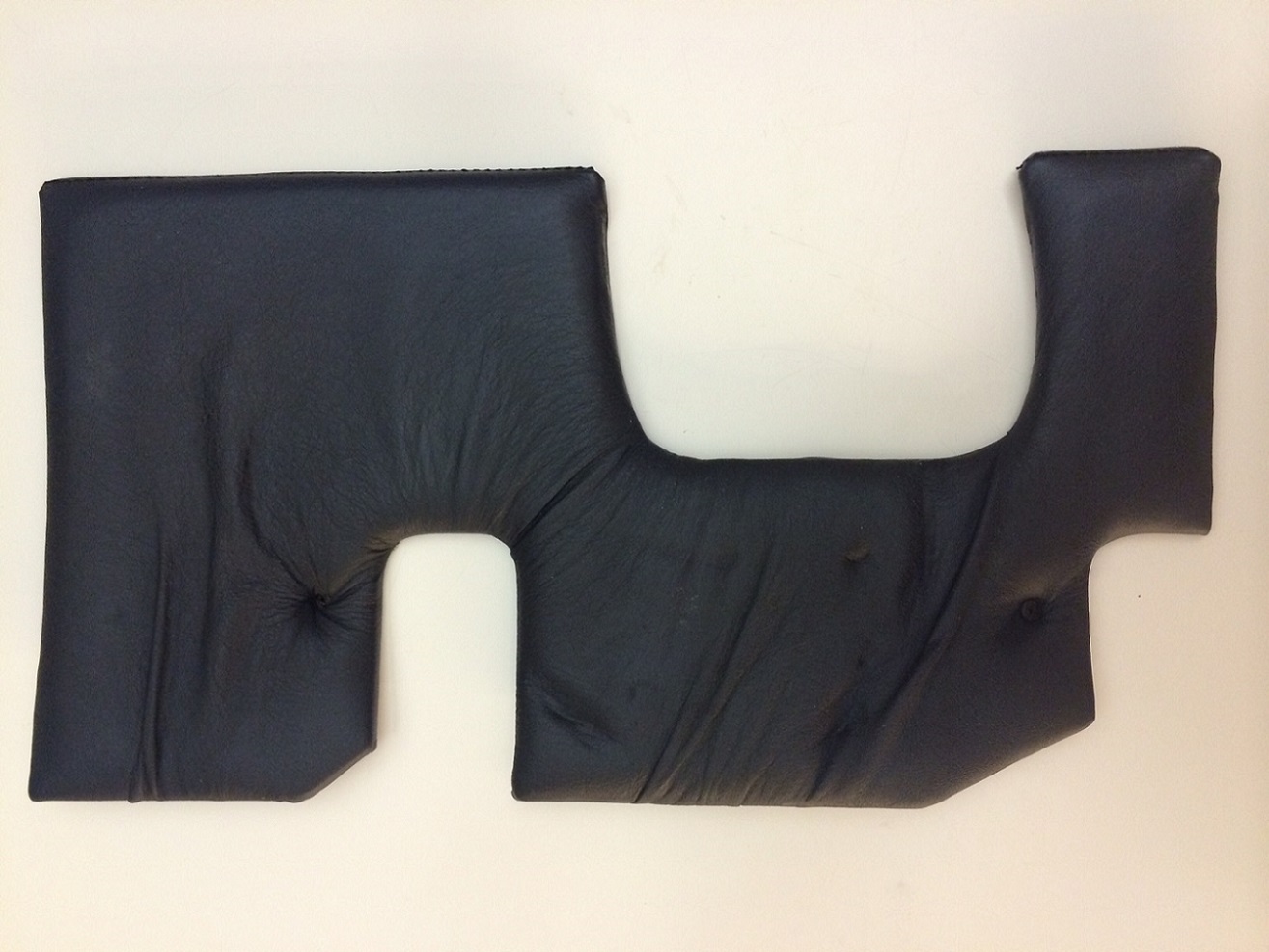

så nu är ljudisoleringen klar i ena sittbrunnen

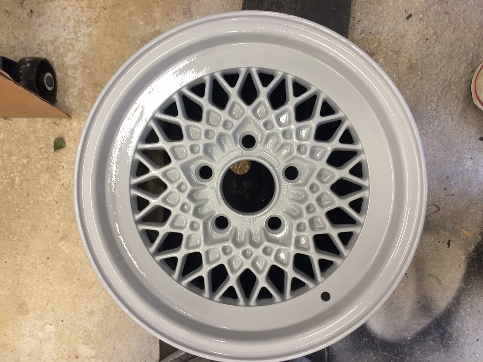

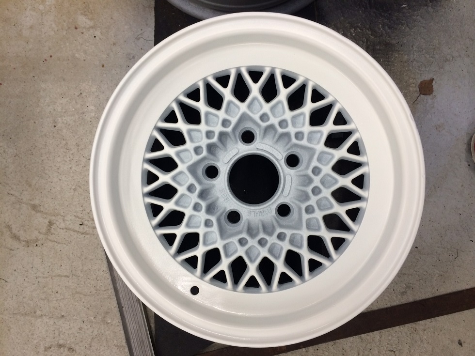

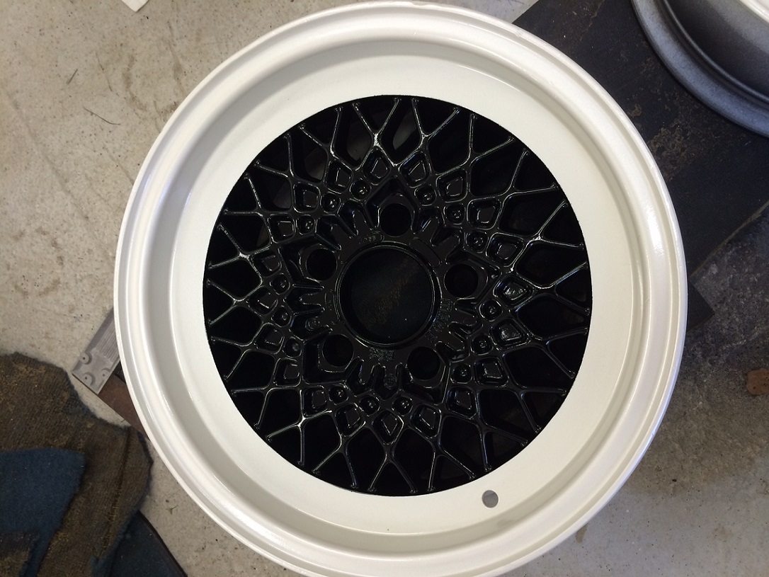

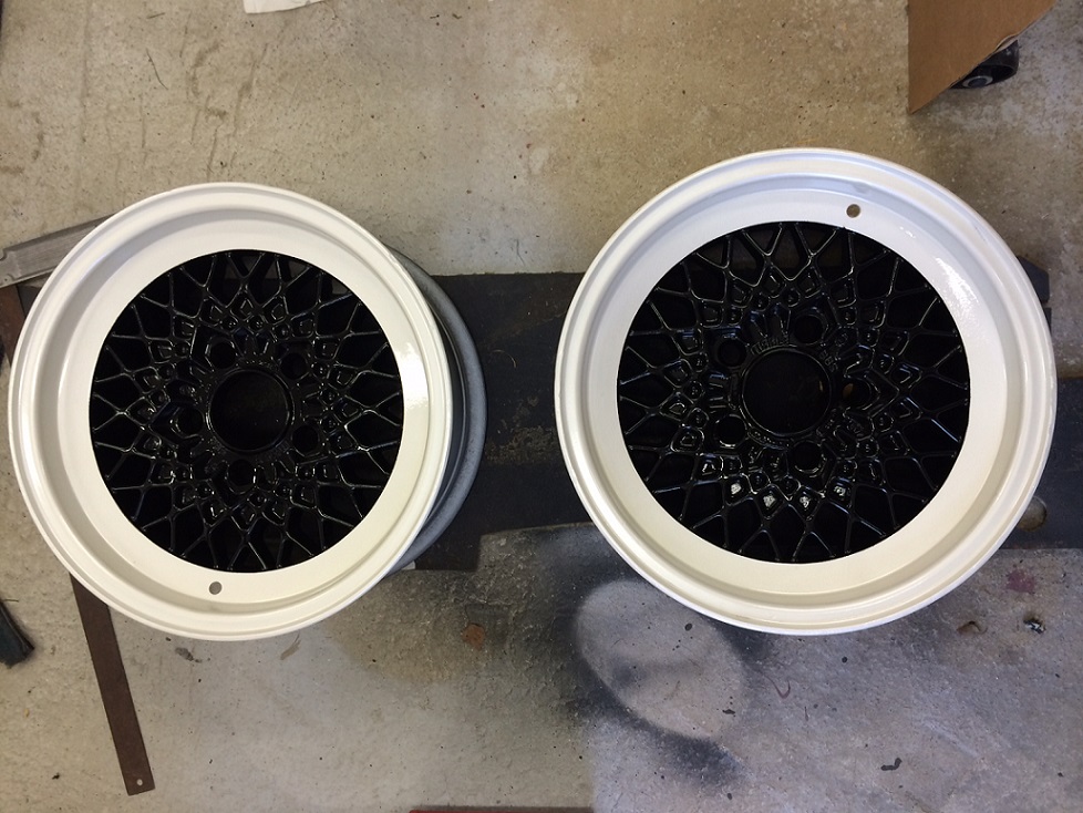

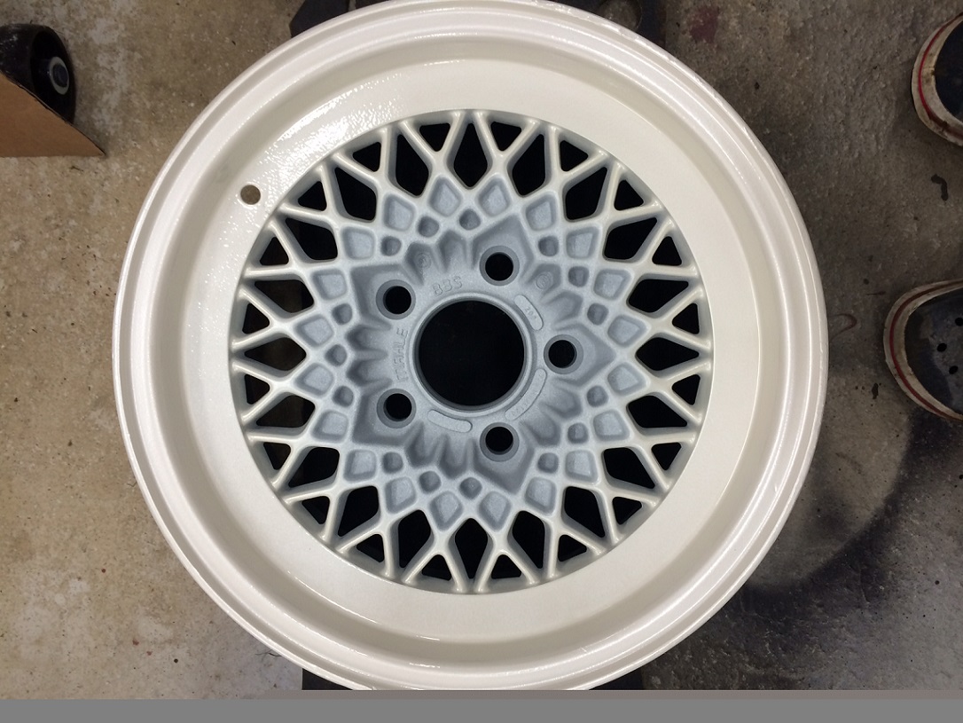

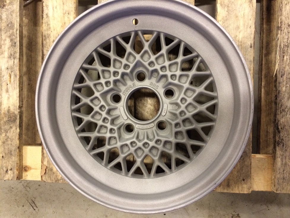

Har lämnat två av fälgarna på blästring så snart kan jag lackera dessa, tänkte göra dessa svarta i mitten och fälgbanan vit.
Fälgar blästrade
Fälgarna grundade med epoxigrund, fälgkanterna lackerade först med Monaco White sen Pearlsent.
Sen skall centrum lackeras svart och till sist blir det klarlack
Då var två fälgar klara

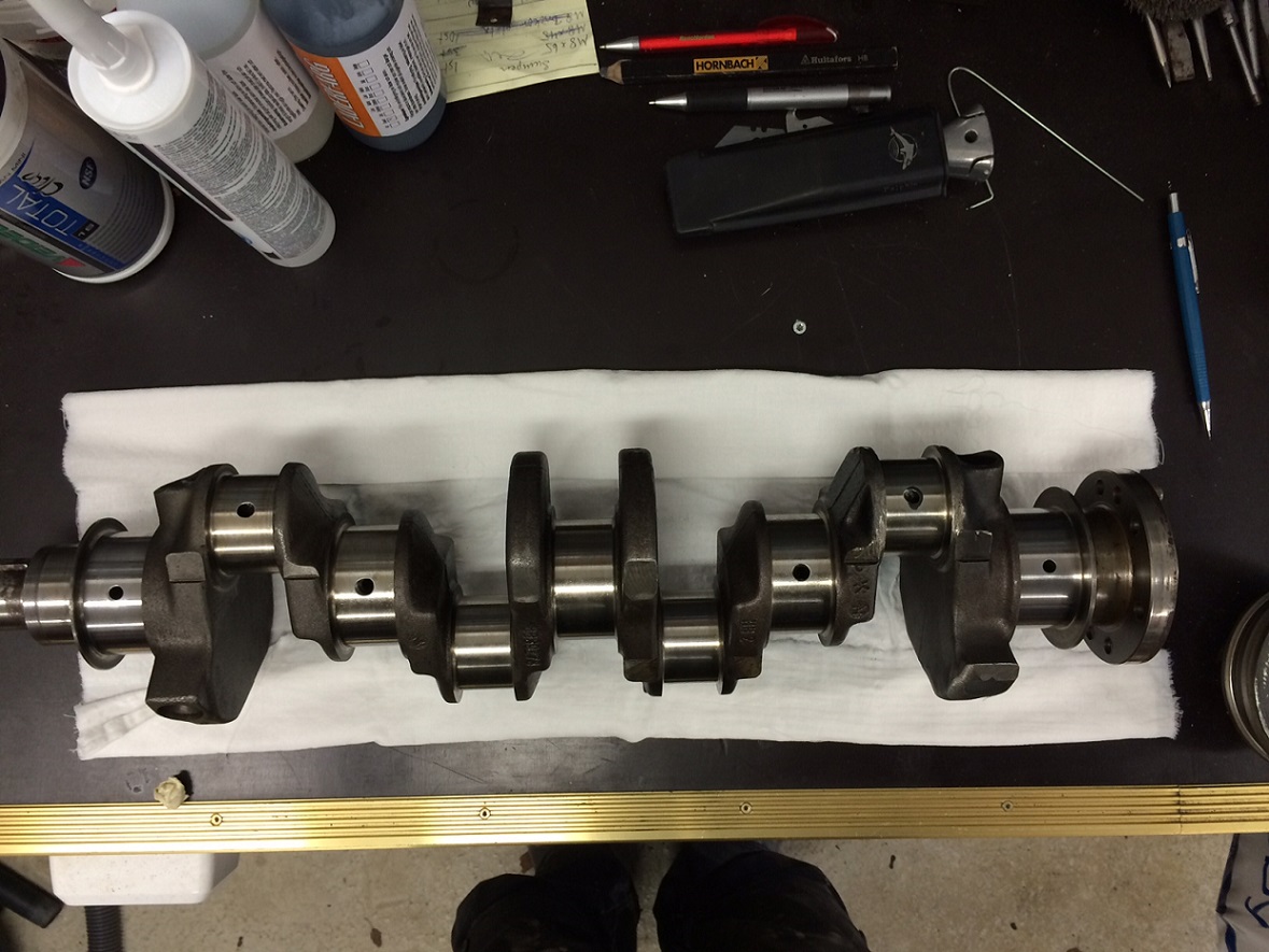

Har nu fått tillbaka vevaxeln (slipad och balanserad) så nu är det fritt fram att montera ihop motorn igen.
