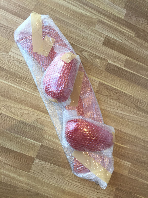

Nya bromsbelägg väntar på montering. Performance Friction 08 från Elise Shop i Holland.

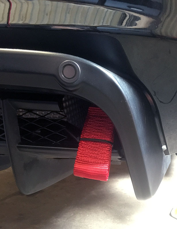

Bogserögla bak (den främre monteras i befintligt fäste). Köpte dem från Lotus Motorsport. Monteringen bak innebar att såväl diffusor, ljuddämpare och "kofångare" (rear bumper) var tvungna att tas bort för att komma åt att borra hål. Det var mycket enklare när de väl skickade en monteringsanvisning med hålmall...

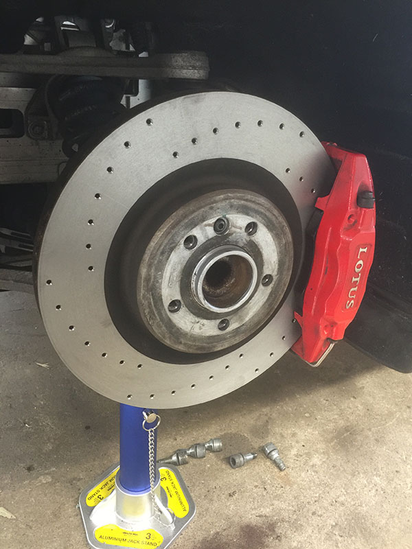

Stort tack till Andreas och hans pappa som hjälpte till att svarva mina skivor idag. Gamla skivor blir som nya, dessutom blir bilen lite lättare :-D
Finns marginal att svarva dem en gång till innan de behöver bytas. 32 mm resp. 26 mm när de är nya, undre gräns är 30 mm resp. 24 mm. Nu ligger de på 31 mm resp. 25 mm. Samtliga ventilationshål var igentäppta av rost och bromsdamm men är nu uppborrade (samt försänkta).

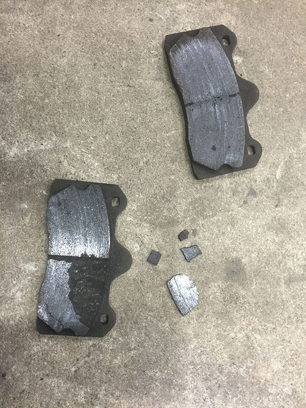

Noterar samma som Göran gjort innan, belägg som gått sönder. I mitt fall inre belägget vänster bak. Otrevligt och väl värt att hålla ett öva på framöver.
Trasigt belägg :-(
Trasigt belägg :-(

När jag kollade mina skivor och belägg så knackade jag ur alla hål med en borr av lämplig dimension. Precis som du säger så var hålen mer eller mindre igensatta. Jag tror att det kan vara ett enkelt sätt att förlänga livslängden på skivorna.

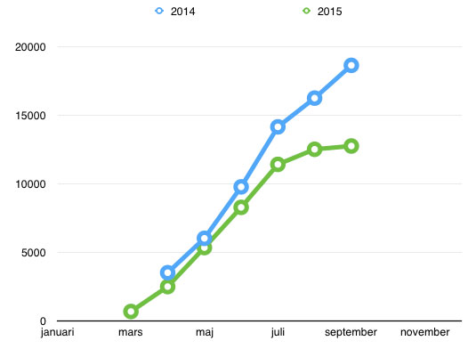

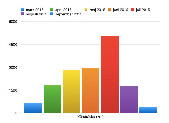

Säsongen 2016 närmar sig, så det är hög tid att sammanfatta 2015. Den blev lite kortare än planerat pga missödet i Italien. Men 1274 mil blev det trots det, klart mindre än 2014 men trots allt godkänt.

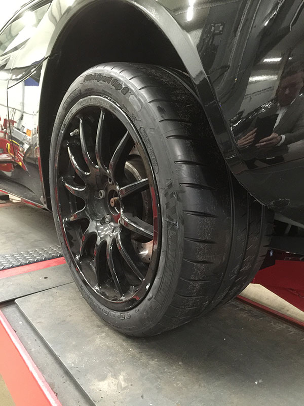

Väntar fortfarande på de nya gathjulen så just nu rullar den med banhjul. Lite spännande på väg hem från mekgaraget med halvslitna R-däck, 2 grader varmt och snöfall(!). Har skaffat "NO STEP" dekaler som sitter på 2-Eleven och satt på mina barge boards.
Re: Lotus Evora S -12
De nya fälgarna är försenade från Rimstock  :bang:

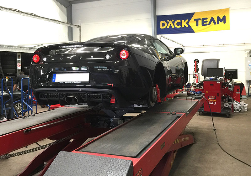

Nya däck på banhjulen istället, hade klarat sig några vändor till på Knutstorp men som gatdäckssubstitut hade de gjort sitt. Blev ett extra besök hos min favoritdäckhandlare Däckteam i Lomma.

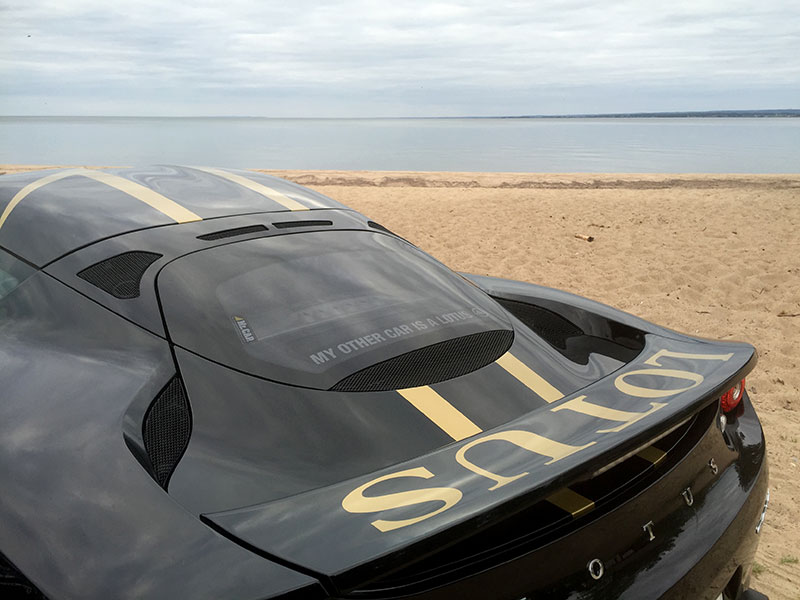

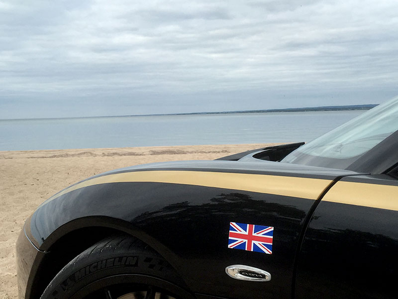

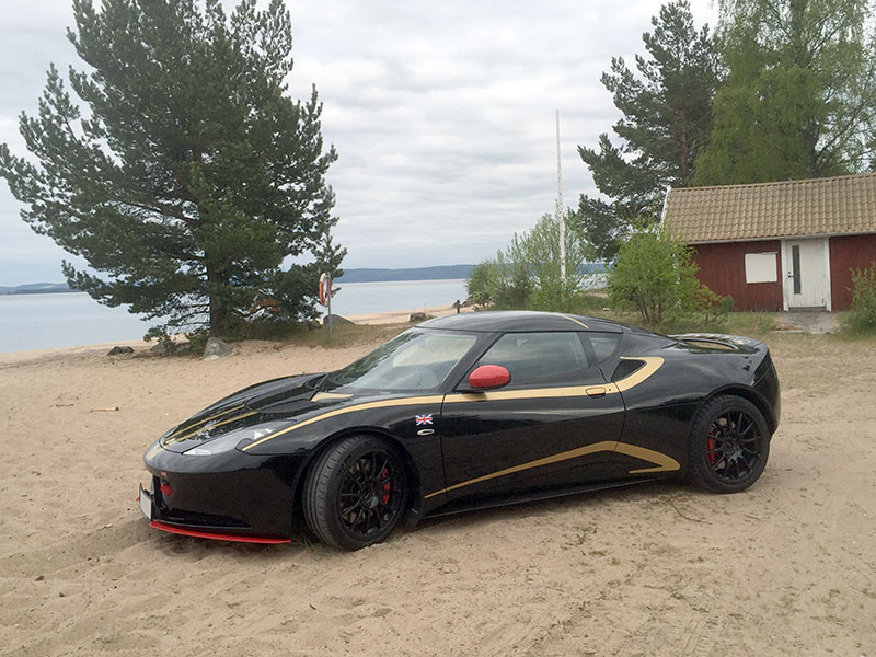

Nu har AUTO:IDENT i Jönköping lagt på lite stripes på bilen. Inspirerat av GP edition, det blev riktigt bra om jag får säga det själv. Väntar fortfarande på de nya fälgarna, skall bli kul att se helheten när även de kommer på plats. Några bilder tagna med mobilkameran ikväll.
På stranden
På stranden
Framskärm
Framskärm
Text på vinge
Text på vinge

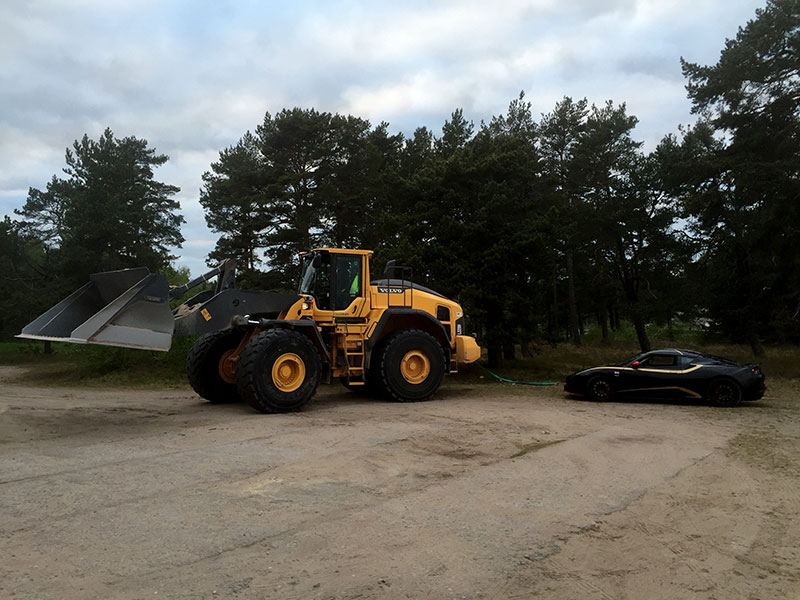

Ett tips är att inte köra ut i lös sand med R-däck. Då passar andra, STOOORA, leksaker bättre. Turligt nog var det full aktivitet i det närliggande grustaget.
Bärgning
Bärgning
