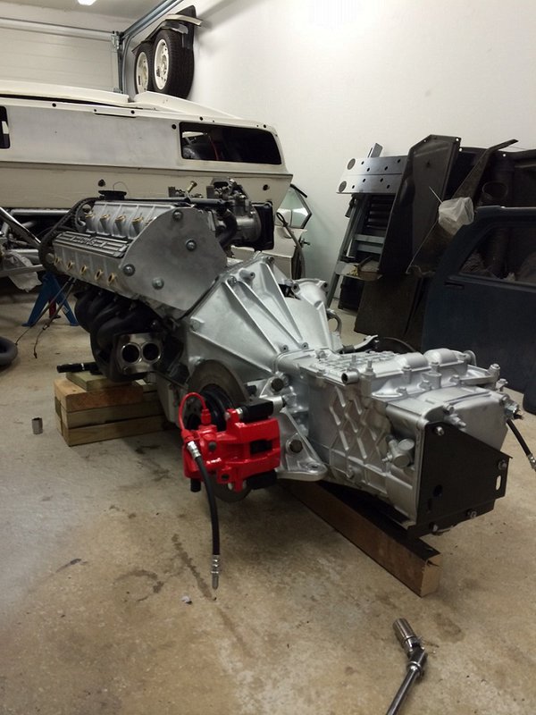

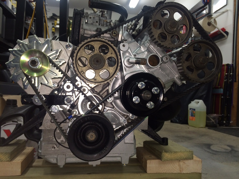

Nya remmar och generator på plats

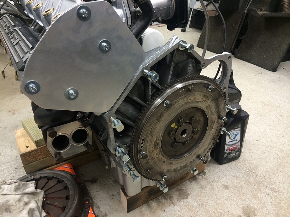

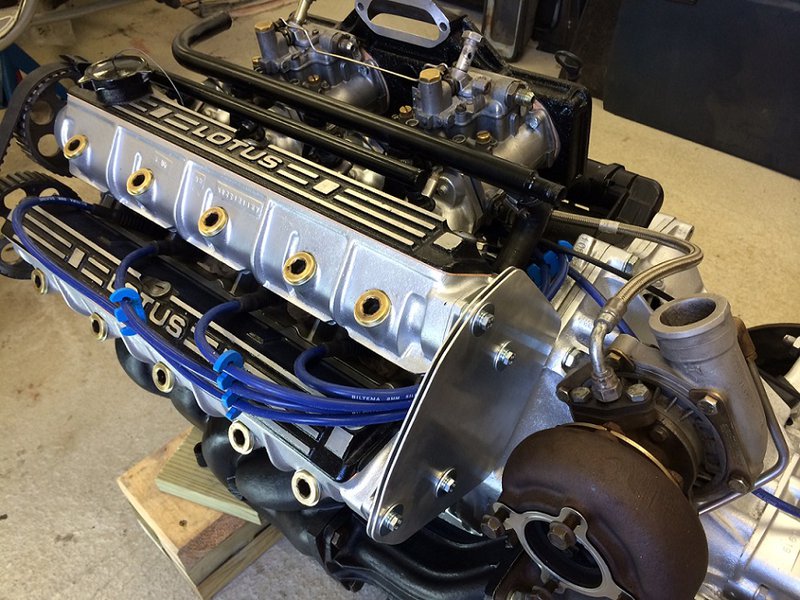

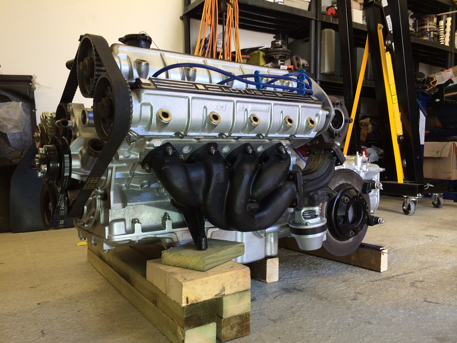

Har monterat de värmeplåtar jag fick tillverkade, pressat ut lagret från vevaxel samt renoverat/bytt en del M10 gängor till kopplingshuset. KUL MED GÄNGOR I ALUMINIUM!!! Nu skall det i ett nytt lager i vevaxeln (till axeln från vxl-lådan) monteras koppling sen skall växellådan på plats. Snart skall motorn ner i bilen igen!!

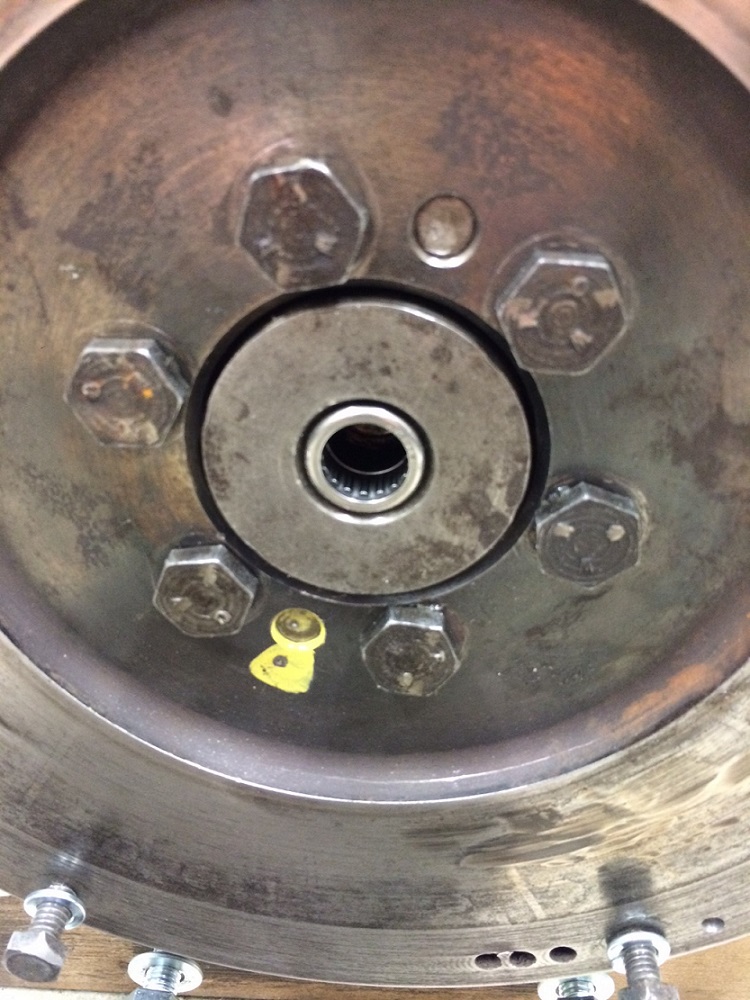

Lager (i vevaxel) till axel från växellåda på plats

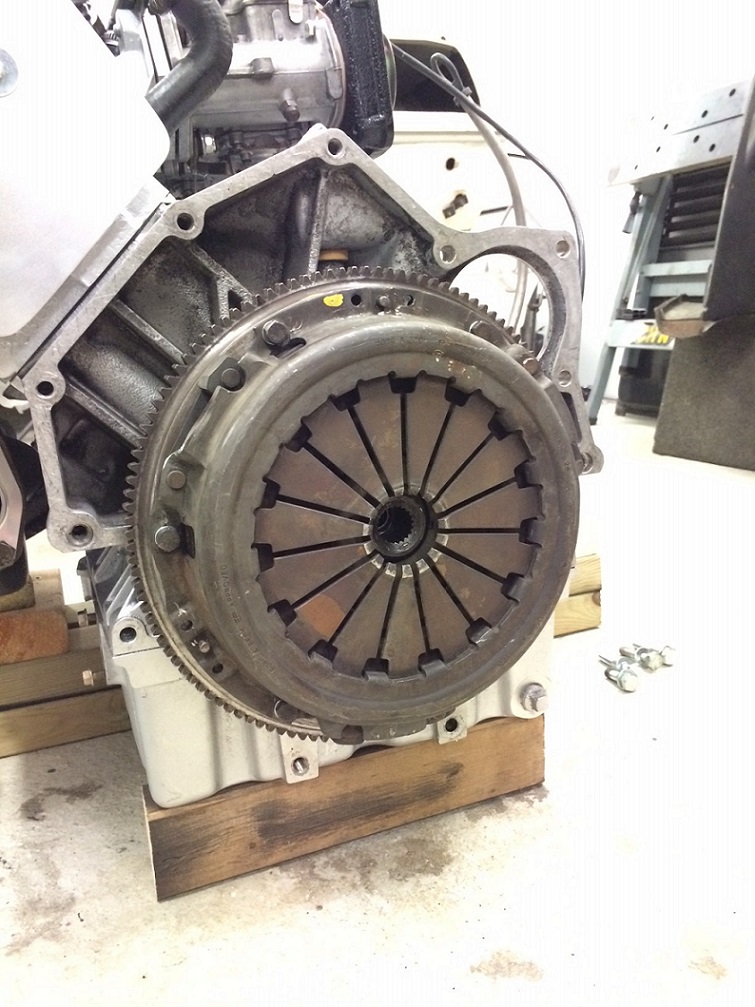

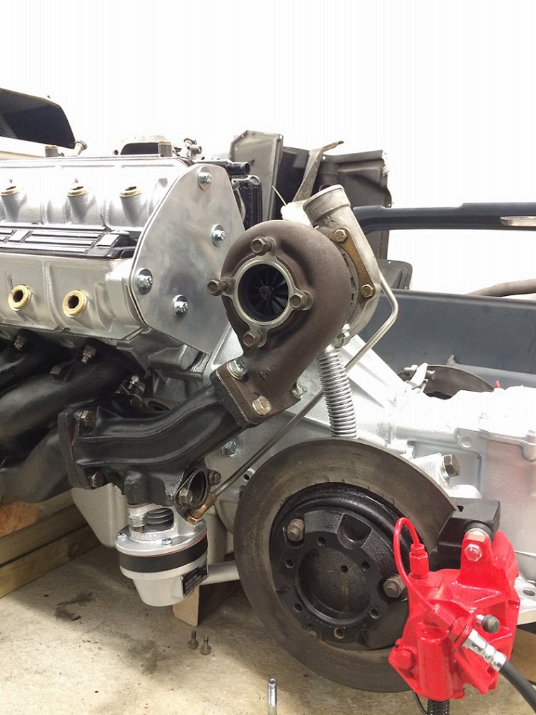

Koppling, växellåda och turbopaket monterat

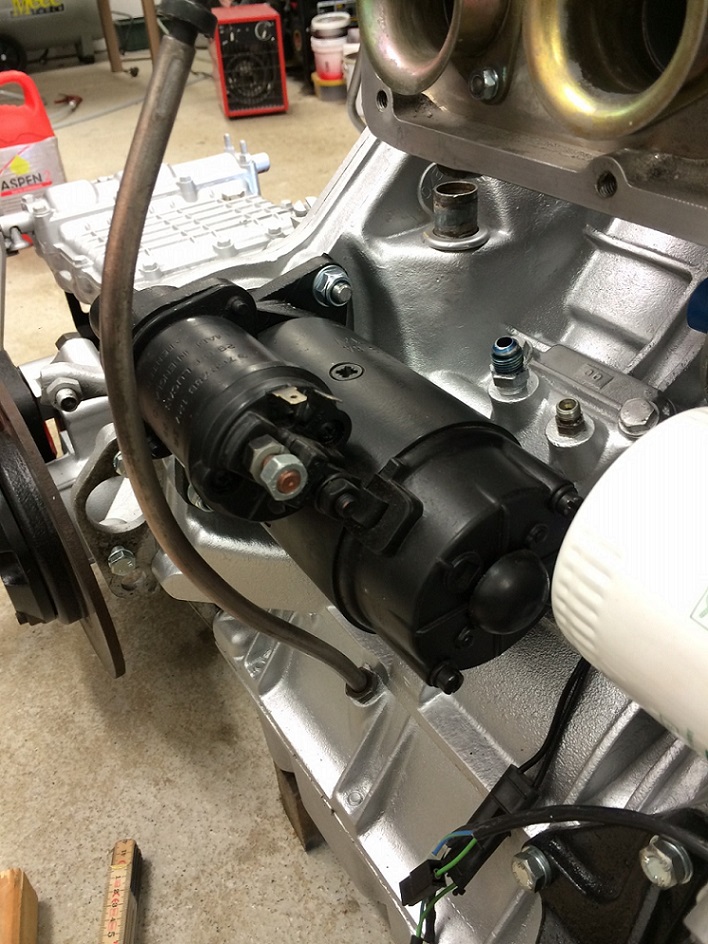

Startmotor på plats

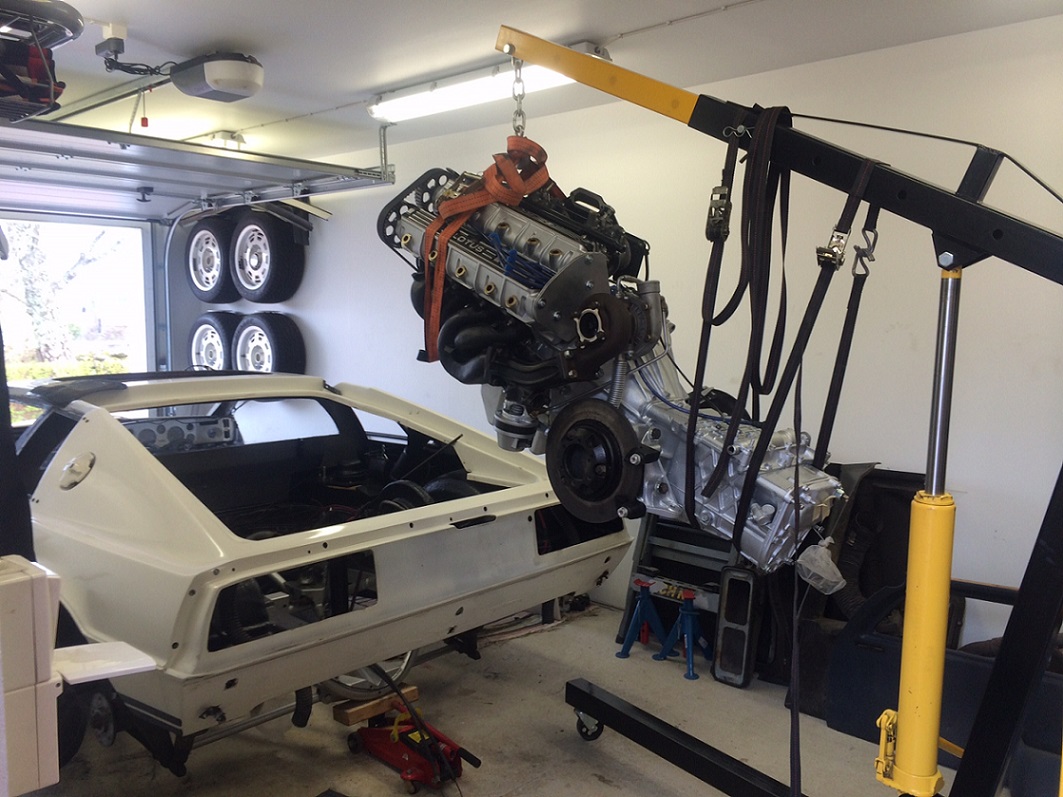

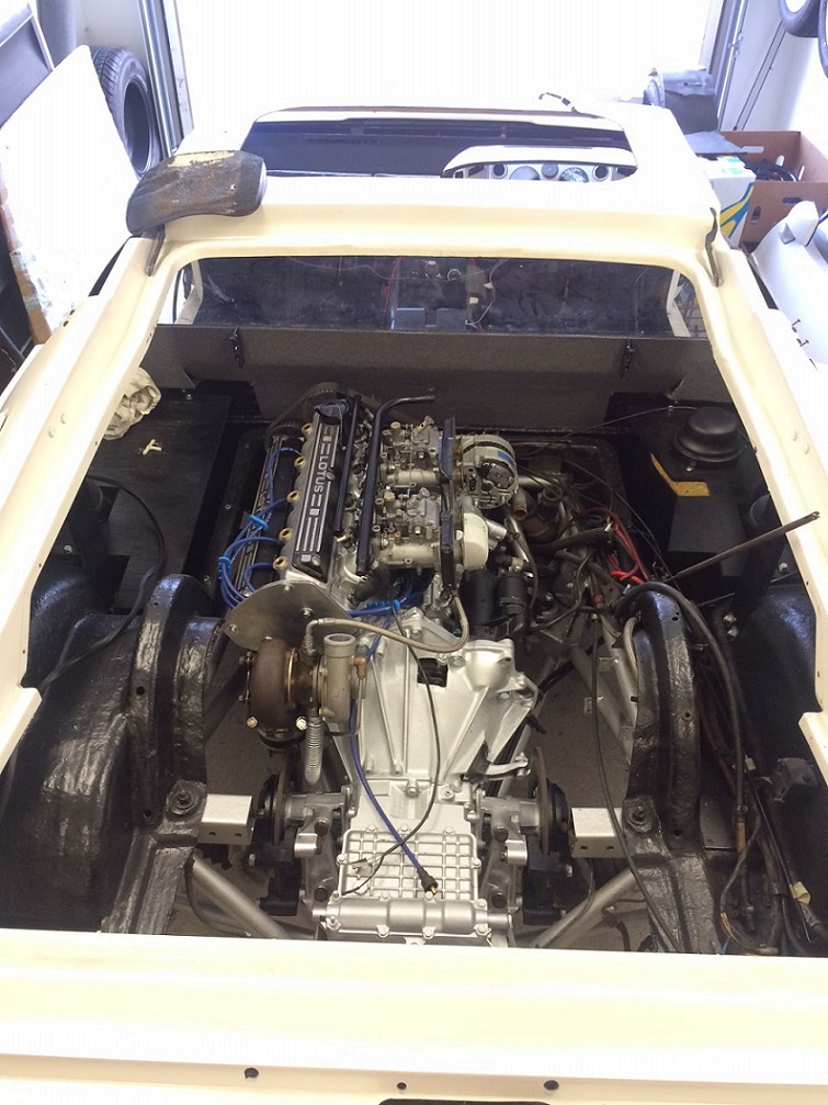

Då har jag gjort det sista med motorn och anser nu den klar för att läggas tillbaka i bilen

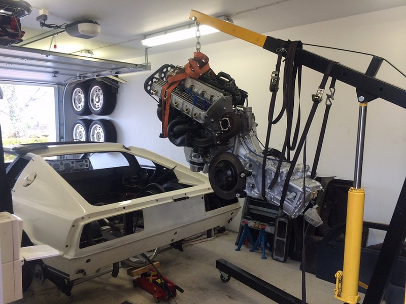

Kikade igen på bilderna från april 2014 när du lyfte ur motorn.

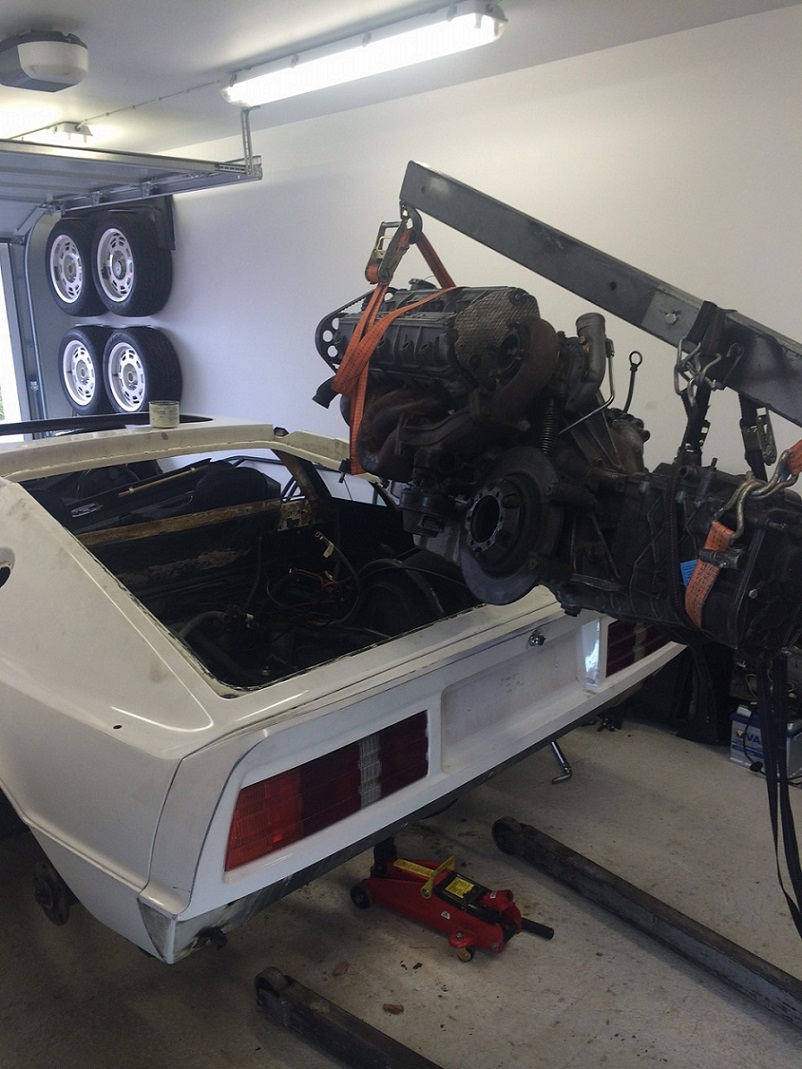

För ett år och sju dagar sen åkte motorn ut och nu är den på plats igen, nu vill jag snart

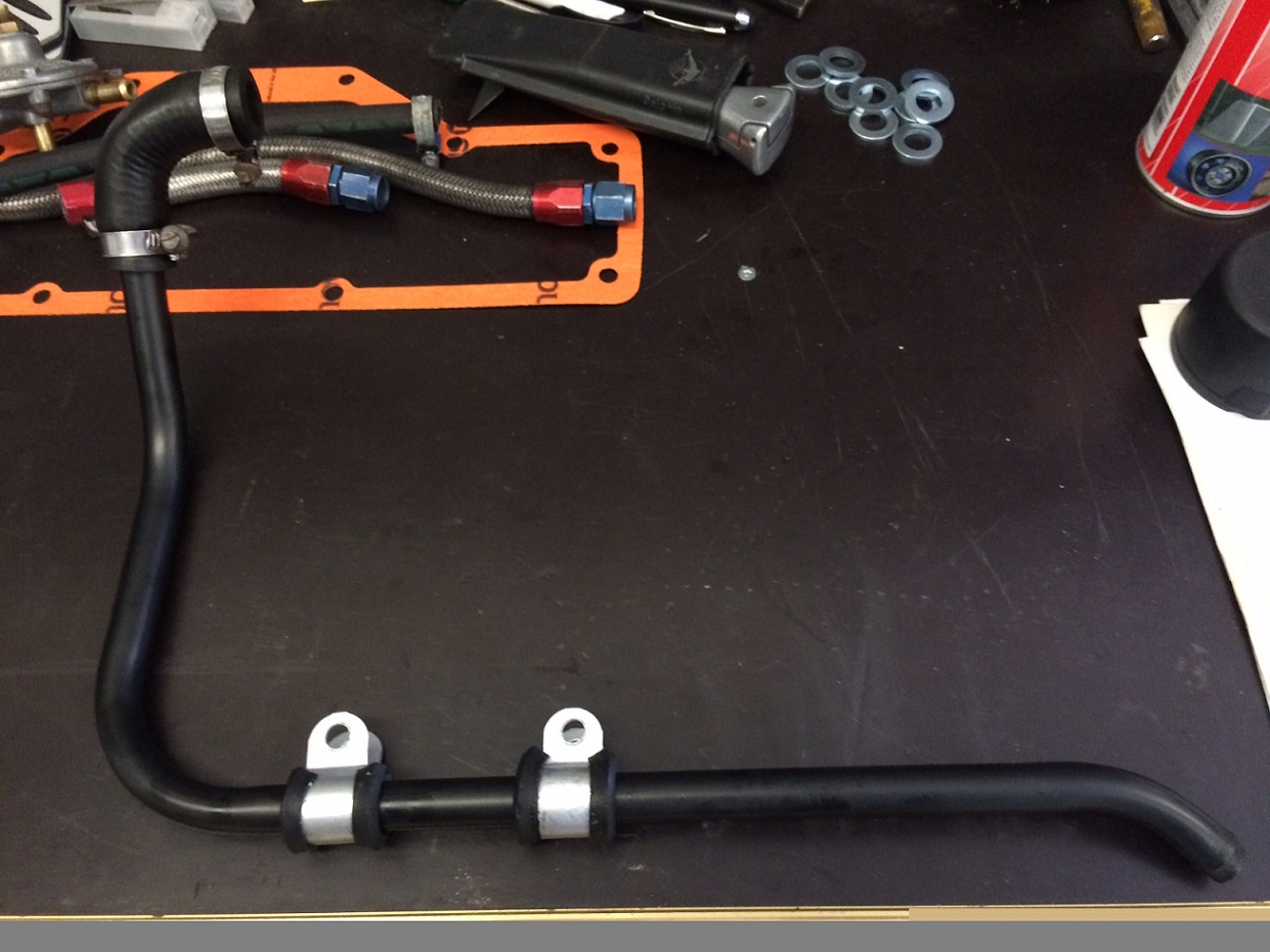

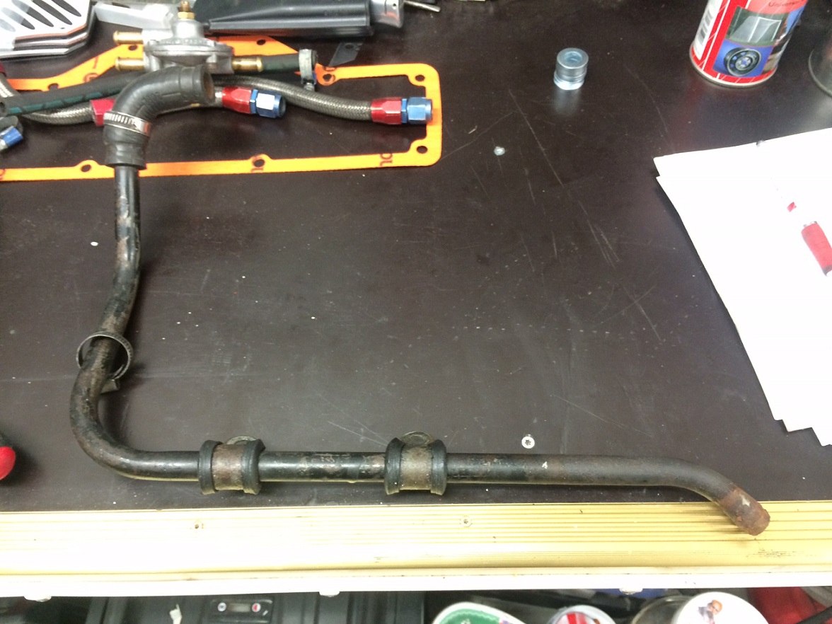

Har inte hunnit vara så mycket i garaget men har i alla fall snyggat till ett kylar rör
