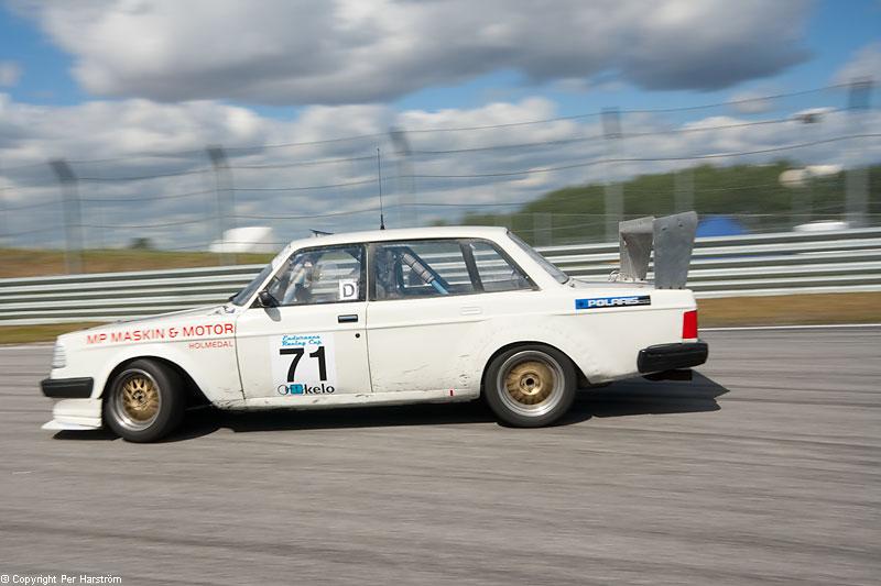

Jag lägger till en bild där undertecknad ägnar sig åt lite drifting i försöken att förbättra varvtiderna på Sturup.
