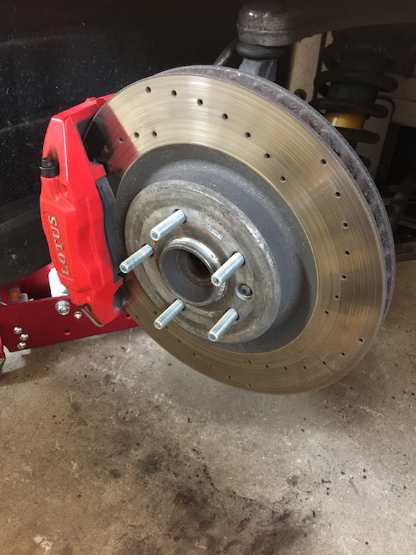

Stefan_A wrote:Passade även på att beställa nya pinnbultar till hjulen. Lättare att montera hjulen på dessa än att hålla på och balansera dem på navet samtidigt som man försöker skruva dit hjulbultarna. Beställde även dessa från Gregs Raceparts
Följer upp detta inlägg med ett par bilder. Pinnbultarna monterade efter visst besvär. Insex-hylsa i tum fanns inte i min verktygslåda. Men det löste sig med hjälp av den utmärkta webbutiken Conrad som har allt möjligt konstigt. 7/32" behövs för att montera pinnbultarna.
Pinnbultar på plats
Pinnbultar på plats

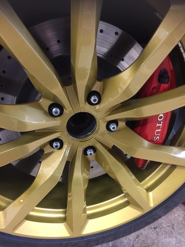

Hjul monterade
Hjul monterade
Betydligt enklare att montera på hjulen nu än att bara balansera dem på den lilla flänsen på navet. Förvisso ett i-landsproblem men då jag skiftar mellan banhjul och gathjul lite då och då tycker jag att det var värt investeringen.

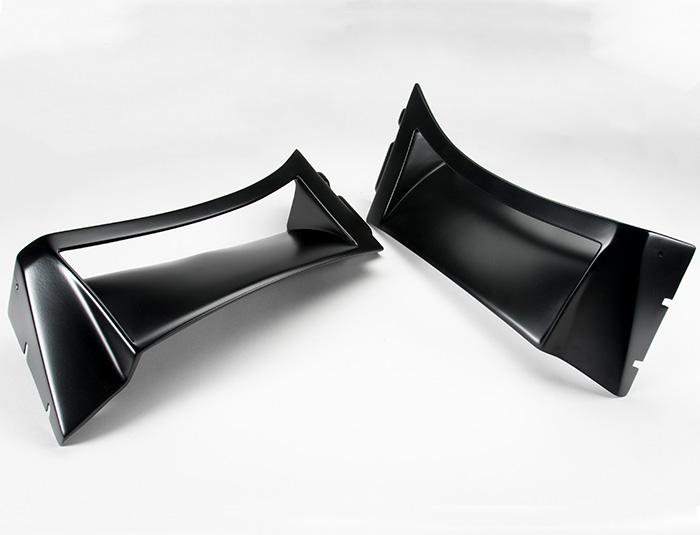

Nu har till sist A-panelerna kommit. Kinesiskt nyår samt Postnord har ställt till det. Återstår att få dem lackerade innan montering.
Bild från Elise-shop

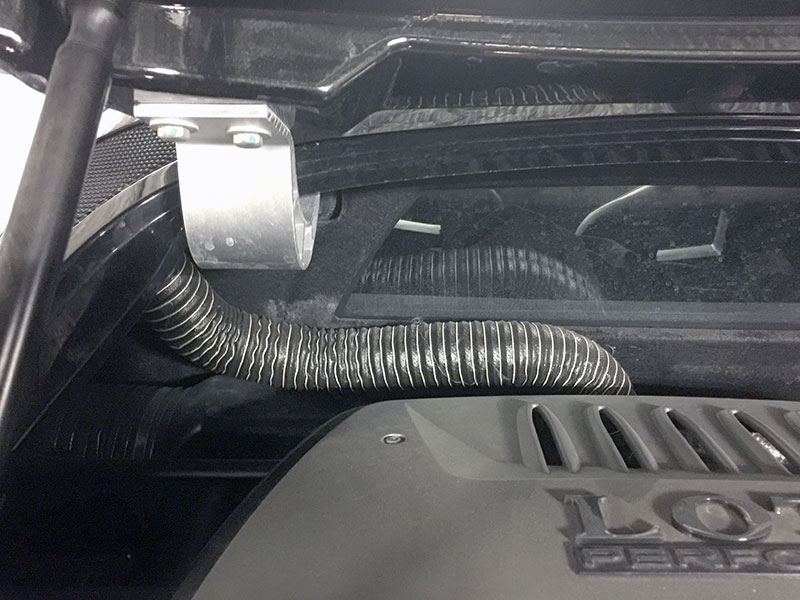

I samband med att jag monterade det nya avgassystemet passade jag också på att byta ut ventilationsslangen som leder ut varmluft från det främre grenröret. Originalet från Lotus är lackerat med en svart färg som börjar flaga efter några år. Då slangen är brun så ser det inte så snyggt ut. Slangen var dessutom ganska porös så istället för att bara måla om den blev det en ny slang från Demon Tweeks.
Ny slang
Ny slang

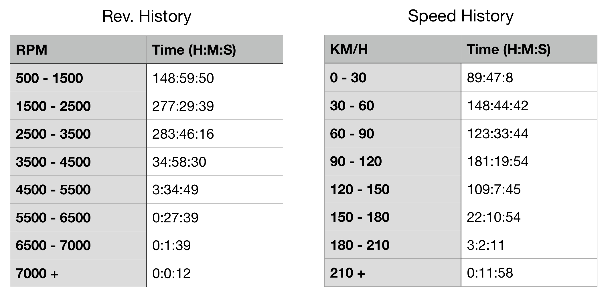

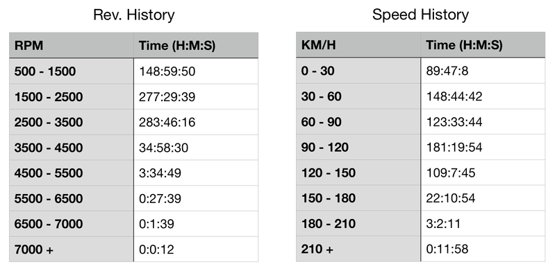

Bilen var inne på service hos Bilhallen i måndags. Fick då en kul utskrift med "Performance Information". Noterar att bästa 0-100 km/h tid enligt bilen varit 6,5 sekunder, 0-160 km/h på 12,6 sekunder. Högsta hastighet har varit 264 km/h. Fördelning över tid avseende varvtal och hastighet nedan...
