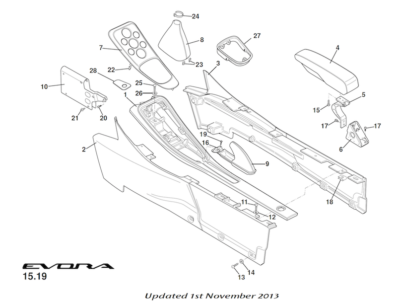

A_Möller wrote: Var det svårt att byta växelspaksknopp? Har lurat på det ett tag.
Nej, men som alltid lite nervöst att lossa plastbitar som sitter fast med clips... Du behöver lossa panel #7 som sitter med 5 clips, två på var sida och en närmast handbromsen. Damasken runt växelspaken hålls på plats med ett buntband som du får klippa av och ersätta.

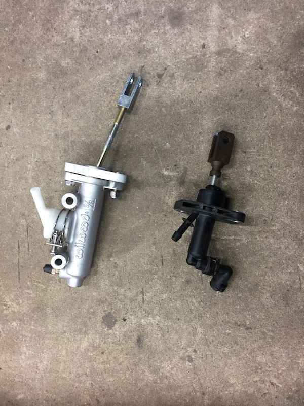

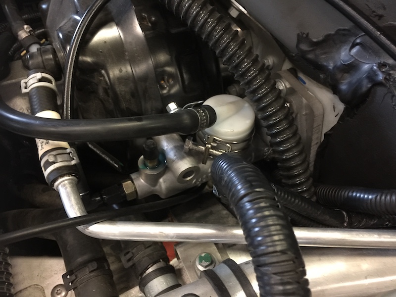

Nu är huvudcylindern till kopplingen bytt. Kan meddela att det är trång runt pedalstället på en Evora... Dels för att komma åt och ta bort och sätta tillbaka sprinten genom pedalen. Men framför allt att komma åt de två M8-skruvarna som håller huvudcylindern på plats.
Amerikaner är förtjusta i sina tum. Adapterplattan som följde med för att anpassa Wilwoodcylindern till Evorans infästningar skulle fästas med försänkta skruvar som så klart var i tum. Så numera har jag en uppsättning insex-nycklar i tum också tack vare Jula.
Det är inte heller helt enkelt att ens hitta slavcylindern när det är dags att lufta systemet. Några hjälpsamma amerikaner på Lotustalk hade bemödat sig med att försöka ta bilder på den lille rackaren. Men nu är både koppling och bromsarna luftade. Sista burken Ate Blue som gick åt. Tyvärr är numera den blå färgen förbjuden. Annars har det varit smidigt att skifta mellan blått och bärnstensbrunt varannan gång.
Ny och gammal huvudcylinder
Wilwood vs original plastsk-t
Ny cylinder på plats

Nu är det ju gjort, men kunde du inte fått en ny huvudcylinder i metall av Lotus? Dom hade ju en "recall" på just din "plastsk*t".......

Göran wrote:Nu är det ju gjort, men kunde du inte fått en ny huvudcylinder i metall av Lotus? Dom hade ju en "recall" på just din "plastsk*t".......
http://49210a70594045aae060-9ee7f563068 ... ssue_3.pdf
Vad jag läst mig till så passar den inte rakt av. Min plastcylinder var redan bytt en gång med anledning av ovanstående re-call. Men Wilwood gör seriösa delar så nu hoppas jag slippa fundera mer på det.

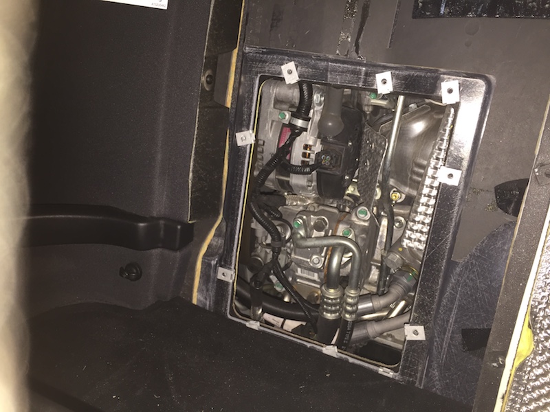

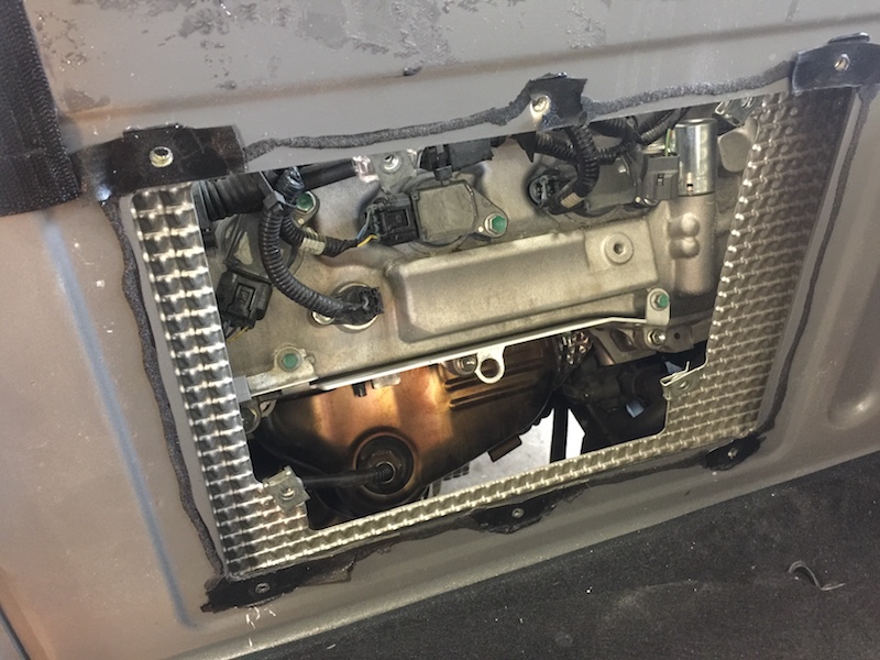

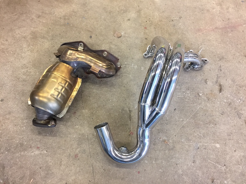

Tack och lov finns det andra Evora-ägare som redan monterat Larinisystem på sina bilar och dokumenterat det. Det är inte helt uppenbart hur man skall gå tillväga. Verkstadshandboken är inte heller till någon hjälp i det här fallet då väldigt lite kring motor och växellåda finns med i Lotus egen verkstadshandbok. Under bilen kommer man åt en del, resten görs genom serviceluckorna samt ovanifrån. Inte utan att man saknar sina gamla Triumph Spitfire ibland, där kunde man sitta på framhjulet och pyssla med motorn.

Lite skillnad på grenrören från Toyota och de nya från Larini. Här de bakre.
Gammalt vs nytt grenrör

Det ser spännande ut Stefan. Det ser ut som det sitter en katalysator på varje originalgrenrör, vilket är en vanlig lösning på moderna motorer. Var sitter katalysatorn på Larinisystemet?
Re: Lotus Evora S -12
oodsell wrote:Det ser spännande ut Stefan. Det ser ut som det sitter en katalysator på varje originalgrenrör, vilket är en vanlig lösning på moderna motorer. Var sitter katalysatorn på Larinisystemet?
En ensam race-cat, du ser den på bild här: viewtopic.php?p=40423#p40423 Det är original Toyota grenrör och katalysatorer som sitter på som original. Så det finns helt klart potential där då de knappast är optimerade.
Medföljer förlängningskablar till lambdasonderna då de sitter annorlunda på Larini vs original. En i slutet på resp. grenrör och två efter katalysatorn. Dämparen jag valde har samma ventil som originalsystemet och skall enligt uppgift från Larini klara 95 dB med stängd ventil. Vi får se den 27:e hur det går med det.
