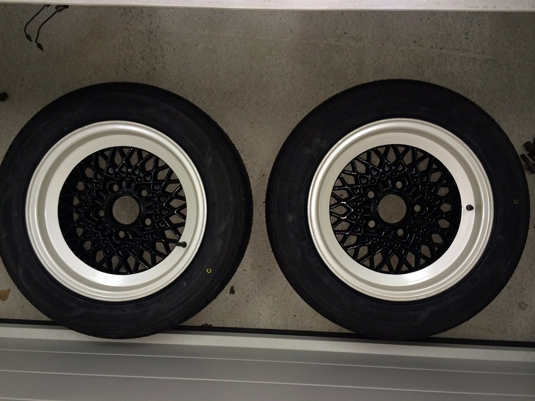

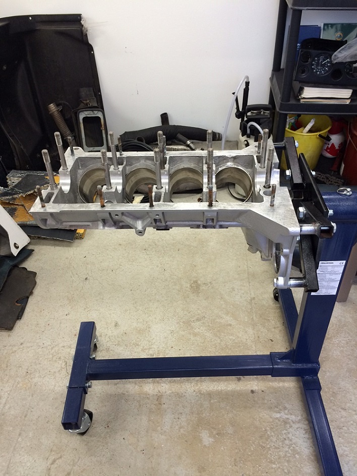

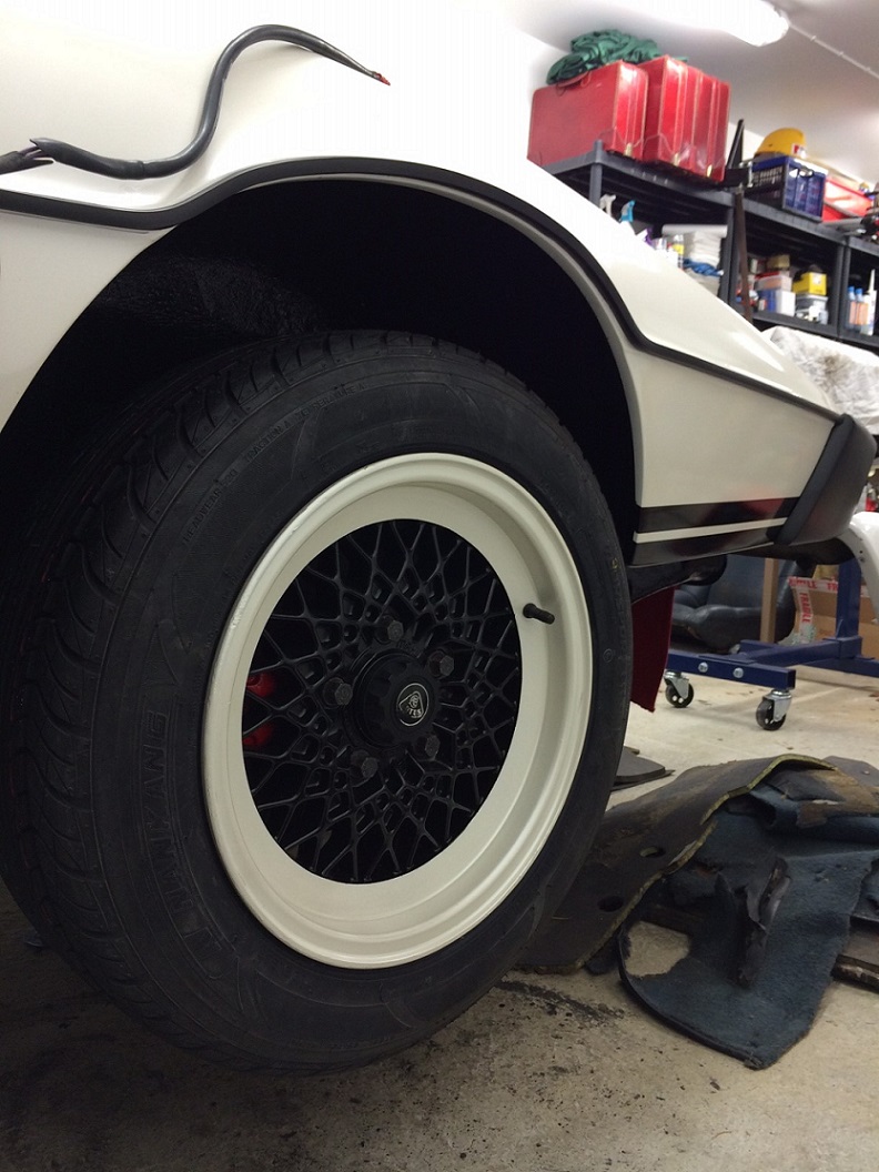

Då har fälgarna fram fått nya däck och nästa vecka börjar ihopsättningen av motorn
Då kan ihop monteringen av motorn påbörjas när som helst!

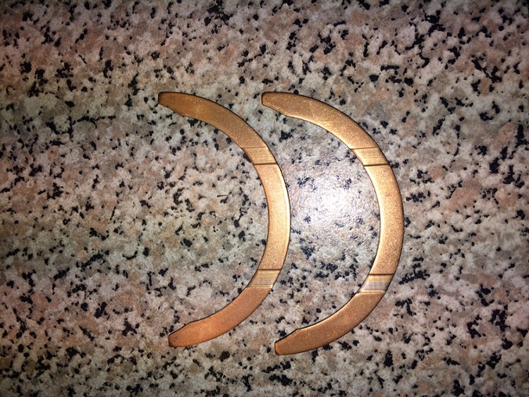

Hej !
Igår så satte jag i de nya ramlagerna, la i vevaxeln och spände ihop med de moment som anges i handboken
så långt inga problem men......
Upptäckte att det är "lite" glapp om man flyttar vevaxel framåt/bakåt i motorns riktning, om jag förstår allt rätt skall detta begränsas av 2st Thrust Washers, dessa har jag inte bytt, någon som vet om det får "glappa" och i så fall hur mycket.
Med vänlig hälsning Fredrik

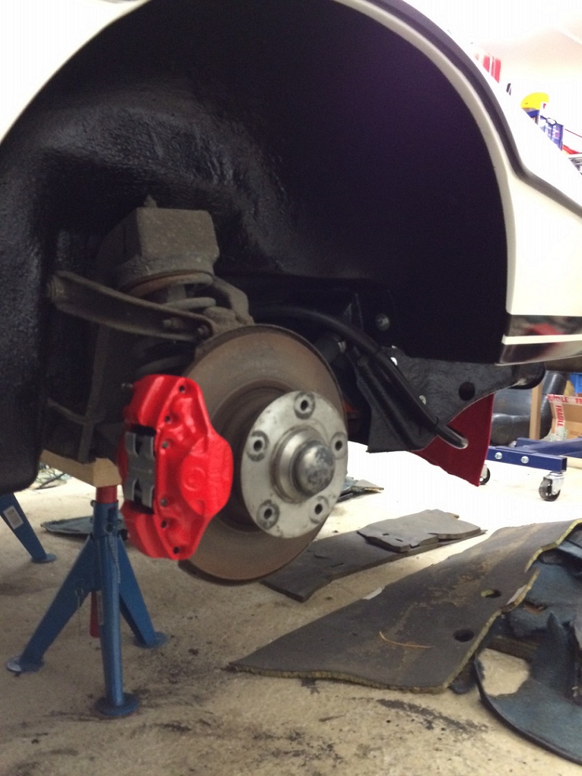

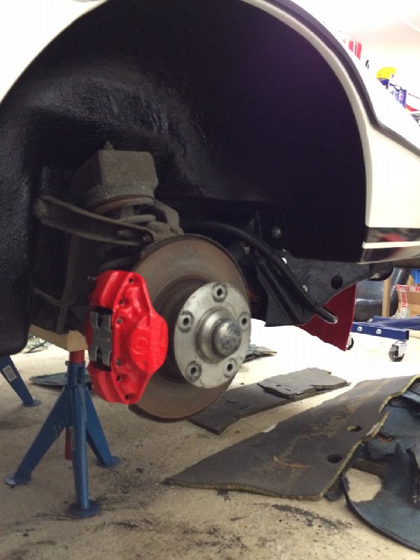

Bromsok höger fram renoverat och har fått nya bromsklossar

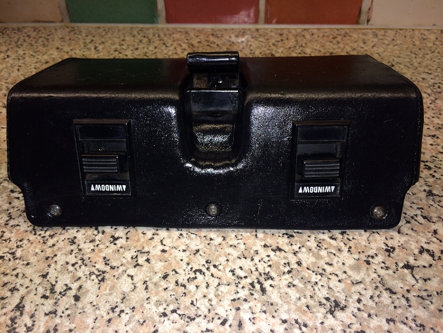

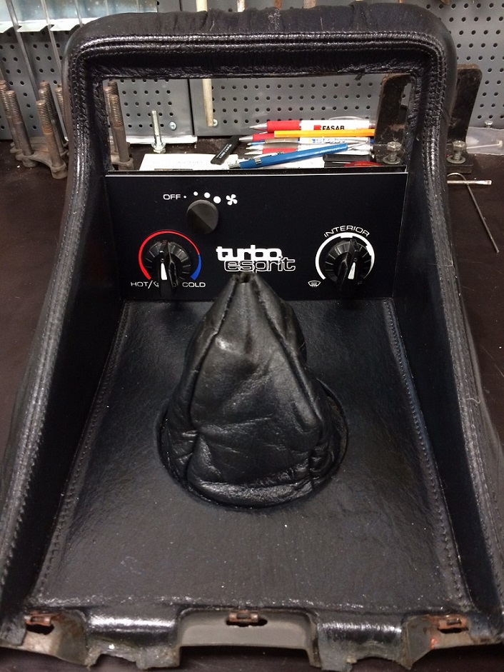

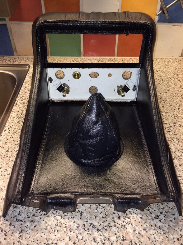

Mittkonsol fixad, fick sy om sömmarna på växelspaksdamasken
och inväntar nu bara panelen vid värmereglagen
- Mittkonsoll B1.jpg (245.45 KiB) Viewed 19164 times

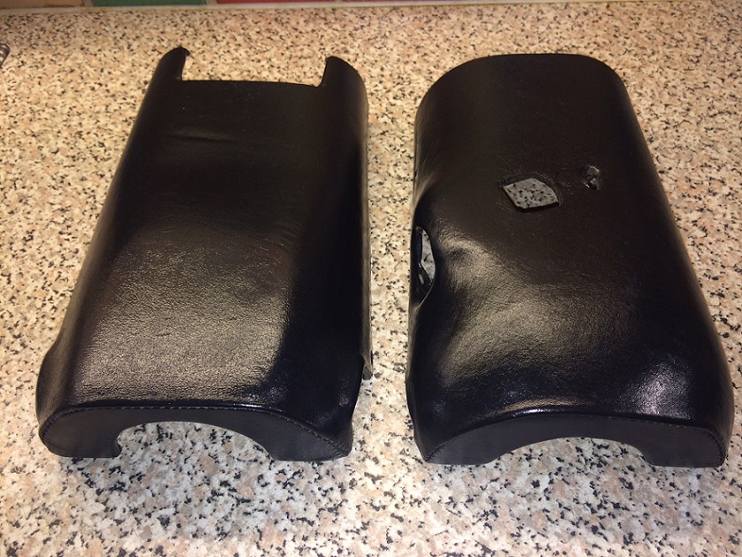

Då är ytterligare en del till mittkonsolen klar
har nu även fått axial lagren

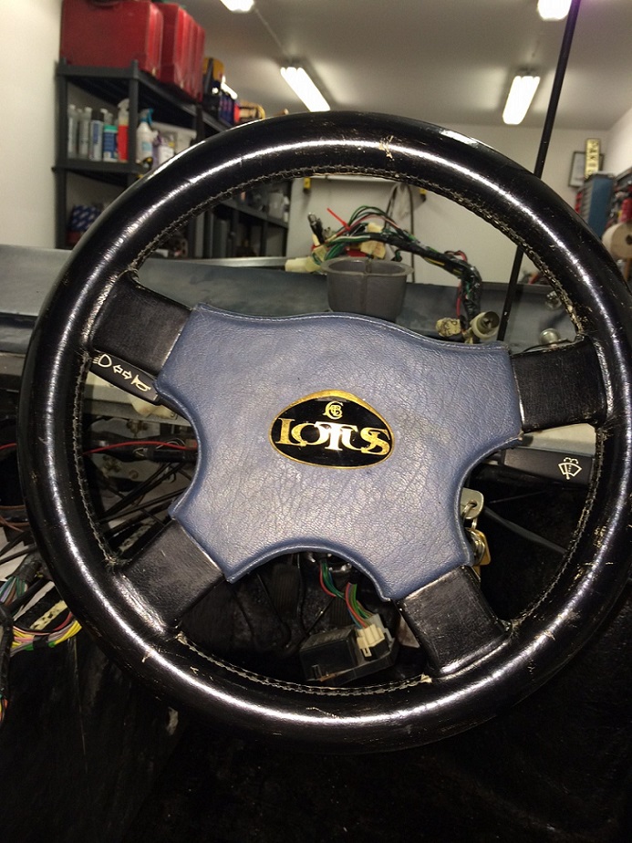

Då var det dags för en fråga till er alla igen :-)
Någon som vet var denna ratten hör hemma egentligen?
Är det en äkta Lotus ratt? Sitter i bilen men jag fick även
en original ratt till bilen.
I mina ögon liknar den Volvos tillbehörsratt som fanns på 80-talet
Jag har för mig att den även fanns på övrig eftermarknad under namn Momo, Raid eller liknande
Dock inte 100 % säker

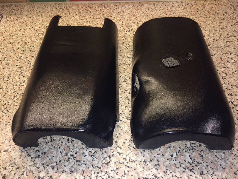

Då var sista delen till mittkonsolen klar
- Mittkonsoll B3.jpg (245.87 KiB) Viewed 19049 times

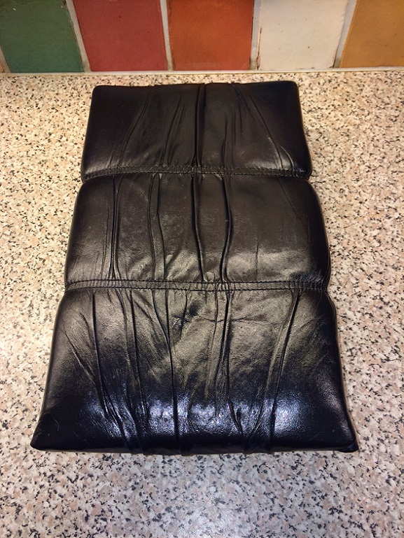

Jobbar vidare med omfärgning av inredningsdetaljer

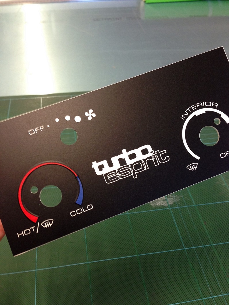

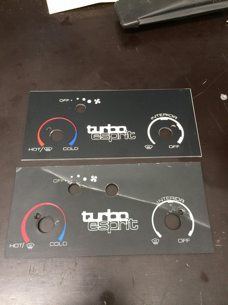

Ny panel till värmereglagen är klar
oodsell wrote:Vilket tempo du håller Fredrik! Du kan kanske göra en artikel om renoveringen i Winners Choice? Vi ser fram emot att se dig och bilen på någon av våra träffar. I sommar?
Ja jag kanske kan skriva ihop något om min tid i garaget med Lotusen. Vore kul om man fick ihop den till sommaren då är det 10 år sedan den var på Svensk Bilprovning sist.
Fick tillverkat en ny panel till värmereglagen, den gamla hade "tillskotts hål" och var spräckt
Nu har jag den nya på plats

Snyggt !
Såna där detaljer är viktiga när man gör en sån fin renovering som du gör, tummen upp och fortsätt i samma höga tempo så vi får se bilen i sommar !
