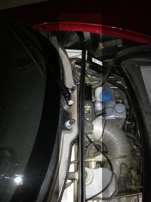

På min S1 -00 har stagen en avsedd plats (med kardborreband) från fabrik högst upp på mellanväggen mellan motor och bagageutrymme. Lite pyssligt att tråckla dit dem, men där sitter de bra och tar ingen plats från något annat.

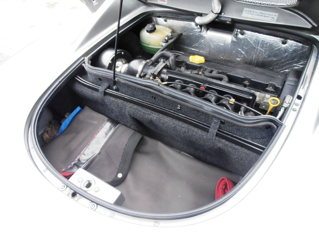

[quote="oodsell"]På min S1 -00 har stagen en avsedd plats (med kardborreband) från fabrik högst upp på mellanväggen mellan motor och bagageutrymme. Lite pyssligt att tråckla dit dem, men där sitter de bra och tar ingen plats från något annat.[/Hej Olle på 98 med borttagbar bagagevägg får de inte plats ( på tvären funkar men är lite opraktiskt) http://arc.seloc.org/viewthread.php?tid ... pid4643785
Dock passar de perfekt i främre ytrymme
Edit hittade bild

OK jag vet att tidigare Eliser ser annorlunda ut med en lucka över bagageutrymmet. Jag har en fast mellanvägg och ett stag för luckan (se bild). Men det ser ju ut som att det även går att ha stagen där fram.

Fungerade fint med Cat7evens förslag :-D
