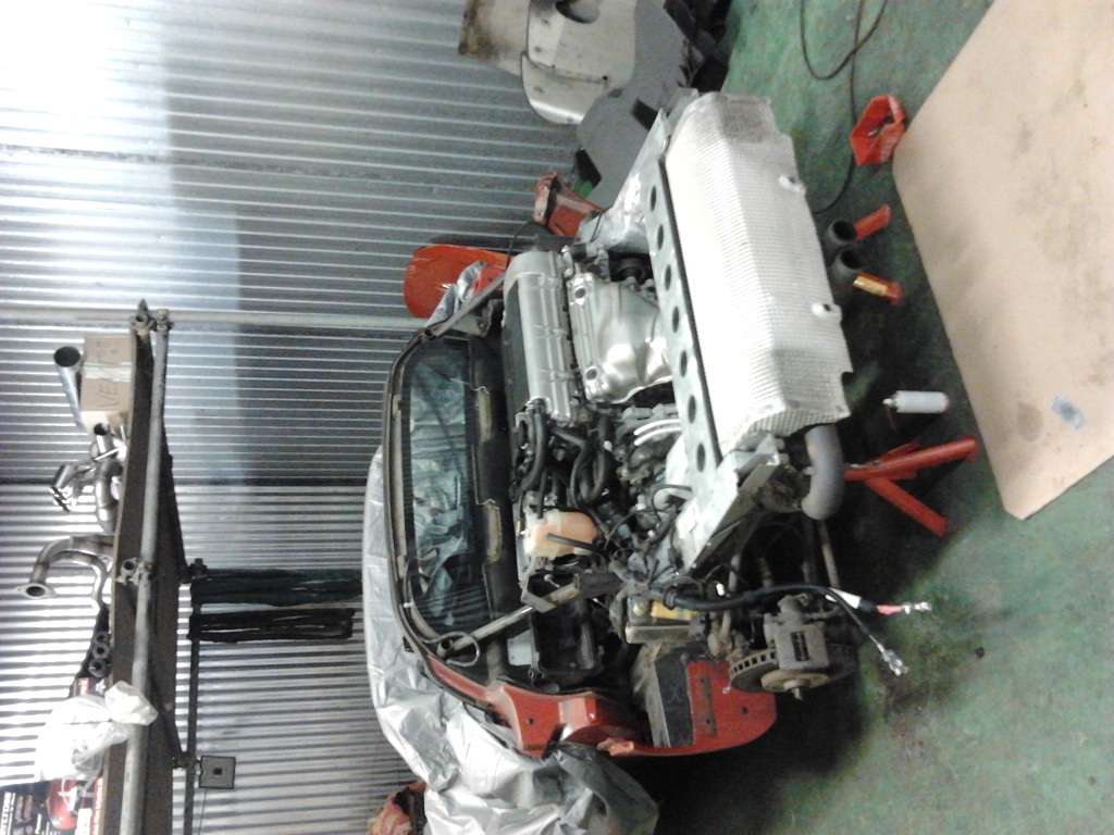

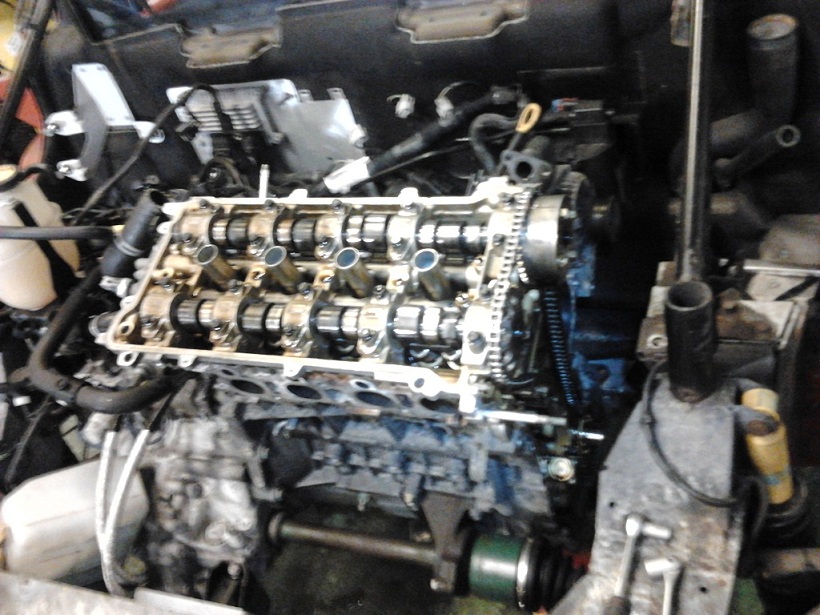

Så där, får väll se till att uppdatera lite.
Rumpen är av och toppen med alla dess tillbehör.
Väntar på att sotningssats från Toyota den skulle komma på fredag sen blir de i väg med toppen för en sot och slip med byte av ventiler,fjädrar och ventiltätningar
De va allt kul att se förändringen från ett jätte svårt meckat motor rum till perfekt arbetes ställning när bakdelen va av

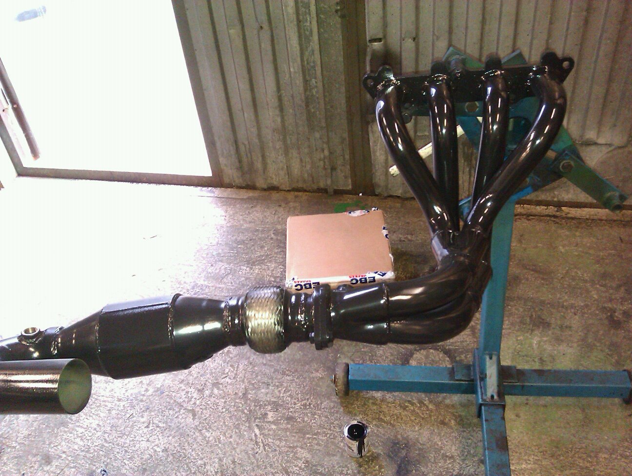

Re: Lotus Elise 111R 2007
Nu är avgassystemet blästrat och coachat med värme coachning,
så nu slipper man försöka montera tillbaks alla original värme plåtarna.
Toppen ska vara färdig till nästa helg

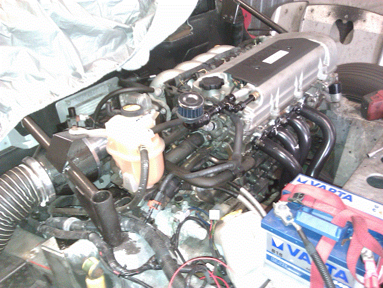

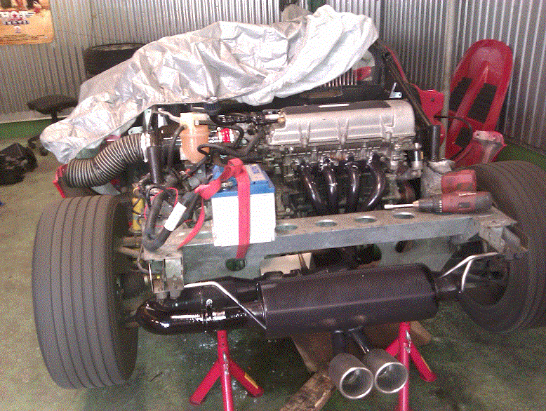

Sådär. Nu börjar det hända lite.
Motorn är ihop skruvad och startad, har bara stått på tomgång i garaget än så länge.
Vill göra ett olje byte innan man provar att gasa lite mer.
Va inga problem att starta men den gick lite oroligt på tomgång så kammarna är nog vassa,
men får nog ha is i magen och se sen hur den beter sig när lambdan har fått känna på avgasvärderna på hela registret.
Ska också koppla in en Bredbands lambda och kolla annars får ja kontakta Komotec så får dom kolla på mappen om bränslet inte stämmer.
