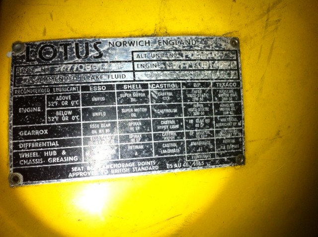

SuperSeven wrote:Ska försöka få tag i lite bättringsfärg till bilen.
Lotus hade 3st olika gula färger 1977, Lotus Yellow, Medium Yellow och Lemon yellow.
Nån som vet vilken det kan vara eller om det går att hitta nånstans på bilen?
Det borde finnas en sådan här plåt i motorrummet med färgkoden i nedre högra hörnet.
Gör det inte det? I så fall så kanske den går att "komma vidare" med!

Jag var ute och tittade och visst sitter det en sådan plåt till höger i hjulhuset. tyvärr har dom inte knackat in nåt nummer som på din.
Tog en bild men det blev ganska otydligt..
Edit: vände bilden rätt men nu får jag inte bort den andra  :nothing: :-D

Jag hittade en gammal notering om att:
L07 dvs Lotus Yellow och Lemon Yellow är samma färg 1967-1979 med Lotus part numbers:
A036B6418S för bättringsfärg
A036B6321V för lackeringsfärg
Samt ICI-kod: P0309547
Samt att:
A22 dvs Lotus Yellow och Lemon Yellow är samma färg 1976-1991 med Lotus part numbers:
A075B6267F för bättringsfärg
A089B6148V för lackeringsfärg
Samt ICI-kod: P4200455
kanske hjälper en bit till, trots att färgerna överlappar åren 1976-1979 när din bil byggdes....

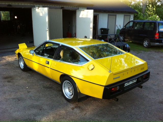

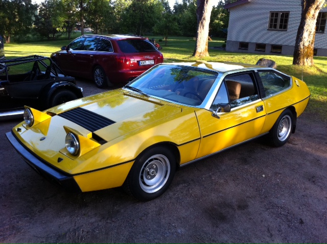

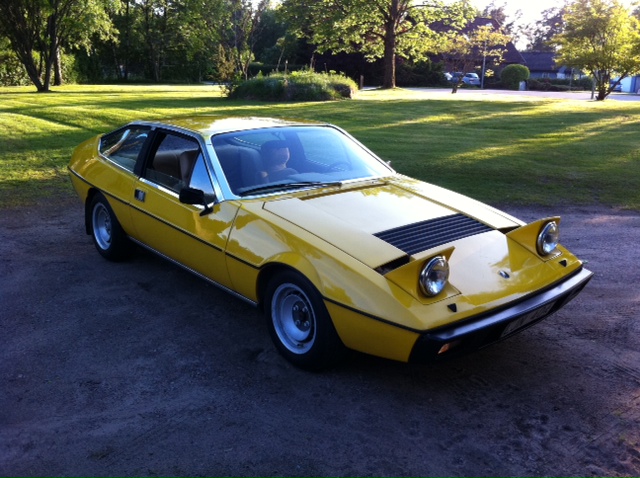

Tyvärr verkar det som att topplockspackningen läcker, det ryker lite kylarvatten vid grenröret vid 3:e cylindern. Det är väl inte så väl att det kan sitta nåt vattenrör eller nån slang där? Svårt att se hur det ser ut uppifrån eftersom motorn lutar så mycket.
Hur tråkigt är det att byta packning på en sån här?
Lite bilder iaf:
Patrik Rydh
Westfield Duratec Roadsport A
Lotus 2-11 Honda replika
Re: Lotus Eclat -77
Den ser redan mycket gladare ut än för ett par veckor sedan. Keep up the good work!  :up:
