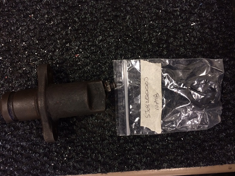

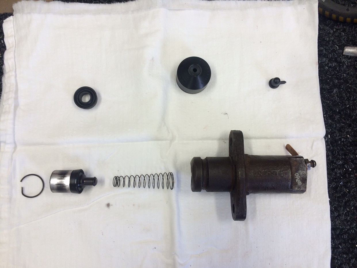

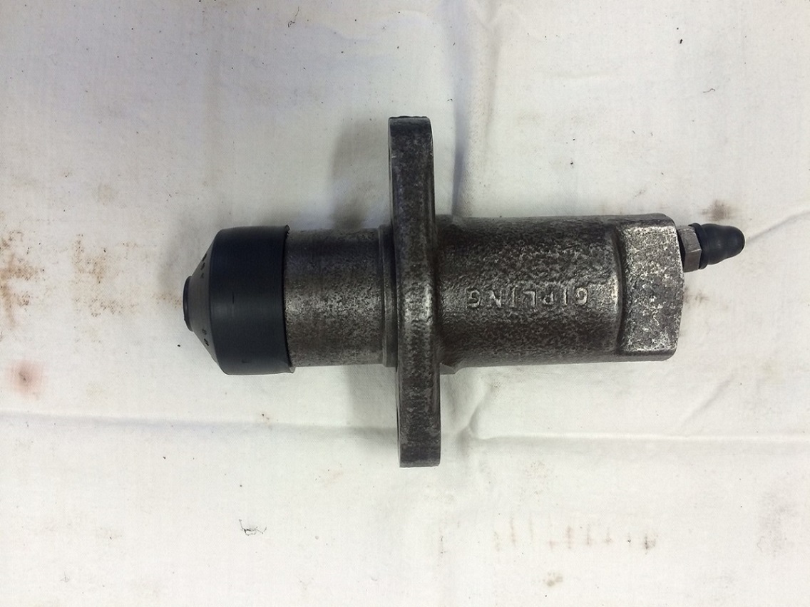

Fick även för mig att renovera slavcylindern till kopplingen
Lite fler bilder..

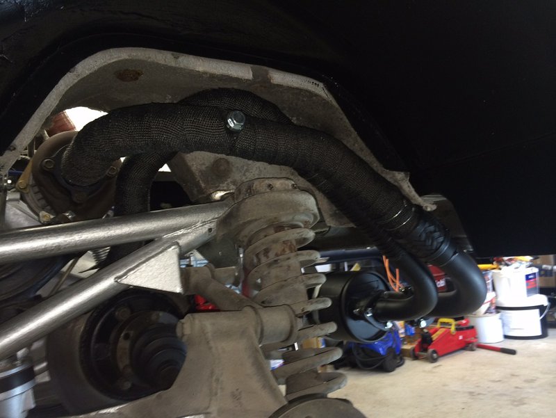

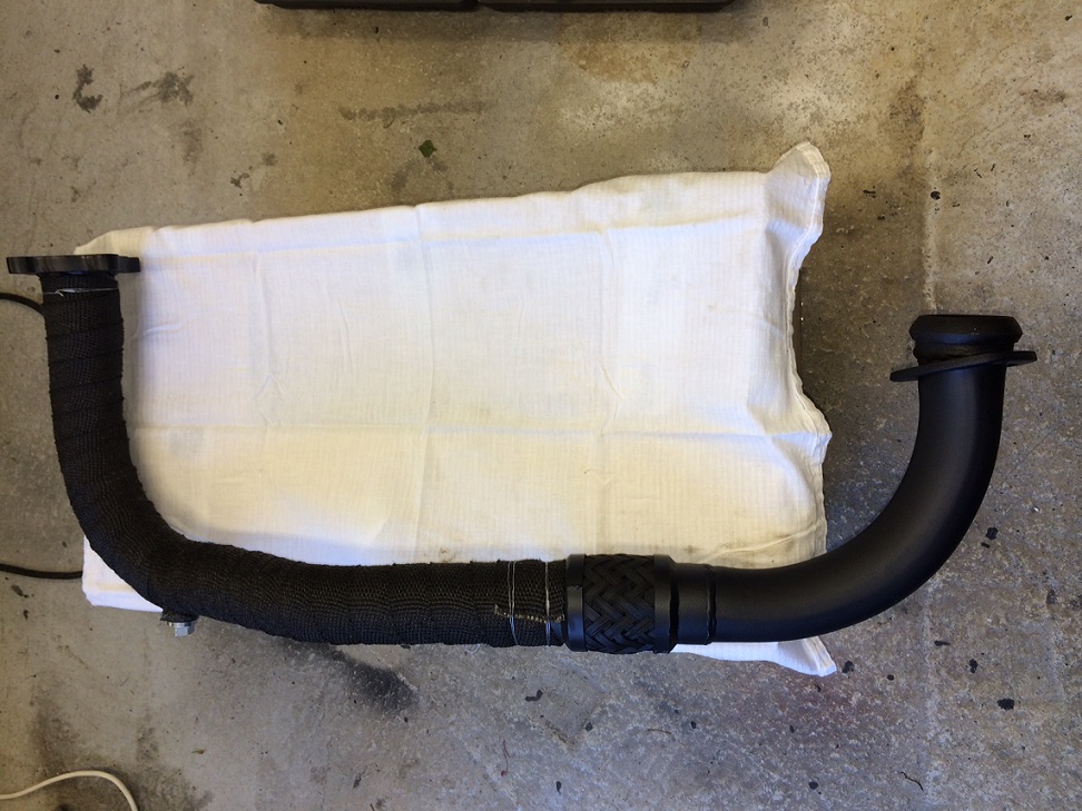

då var första delen av avgasröret monterat

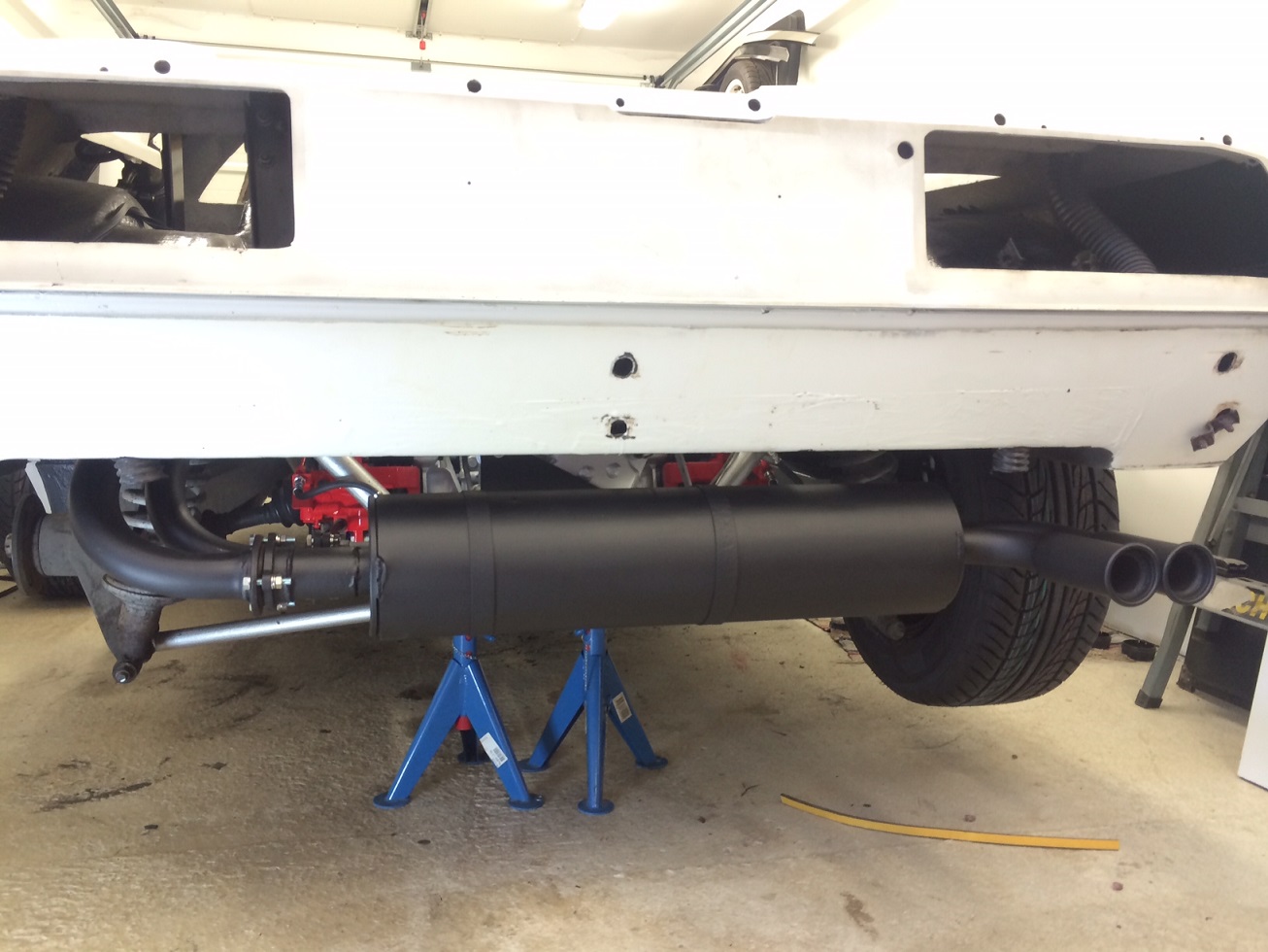

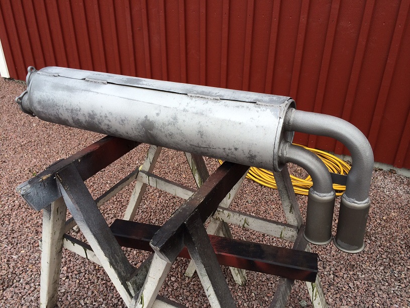

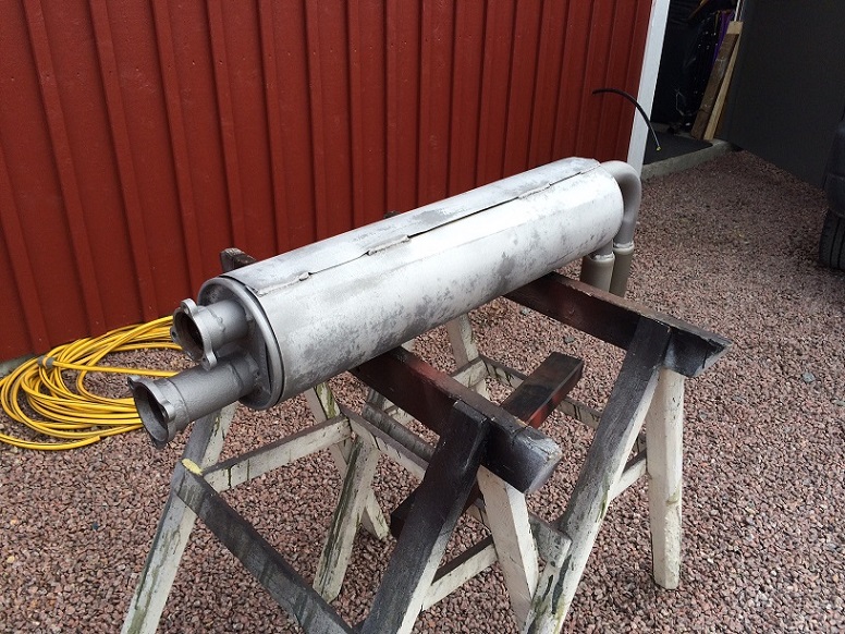

Ljuddämparen blästrad och målad

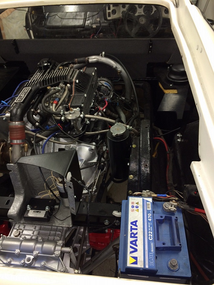

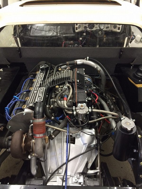

Då är det mesta klart för att kunna provstarta motorn

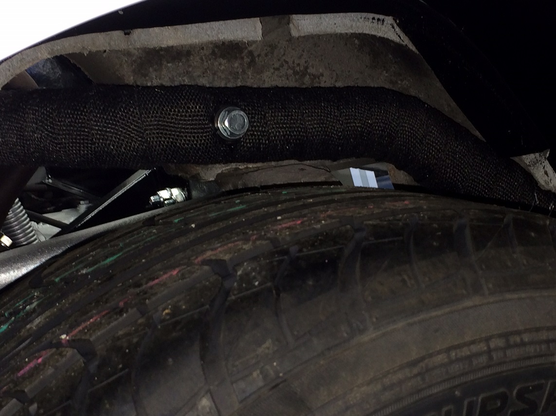

Då var avgasröret klart och på plats

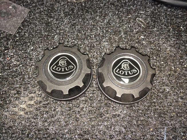

Monterat lite nya emblem på centrum kåporna till fälgarna.
Provade även att koppla på ström i bilen med blandat resultat, här blir till att felsöka :-(((((((

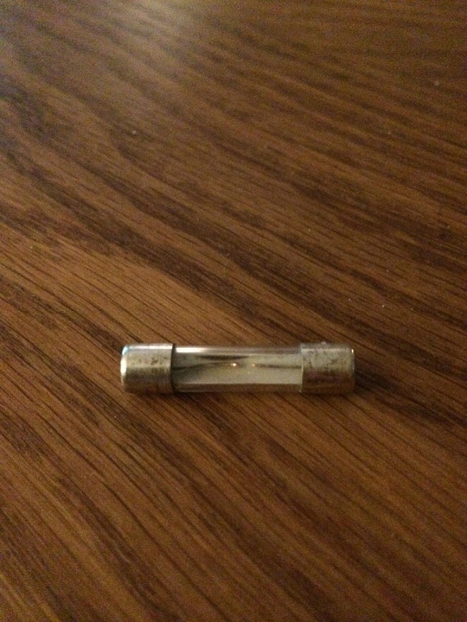

Någon som kan svara på följande?
I handskfacket sitter två "säkrings boxar" som innehåller fyra säkringar per box. Enligt instruktionsboken skall alla säkringarna vara likadana.
På säkringen står 35amp + 17 amp konstant (fritt översatt). Tycker inte "tråden" i säkringen ser lika kraftig ut som i en 30 amp säkring jag har liggande i garaget. Vad skall jag montera???

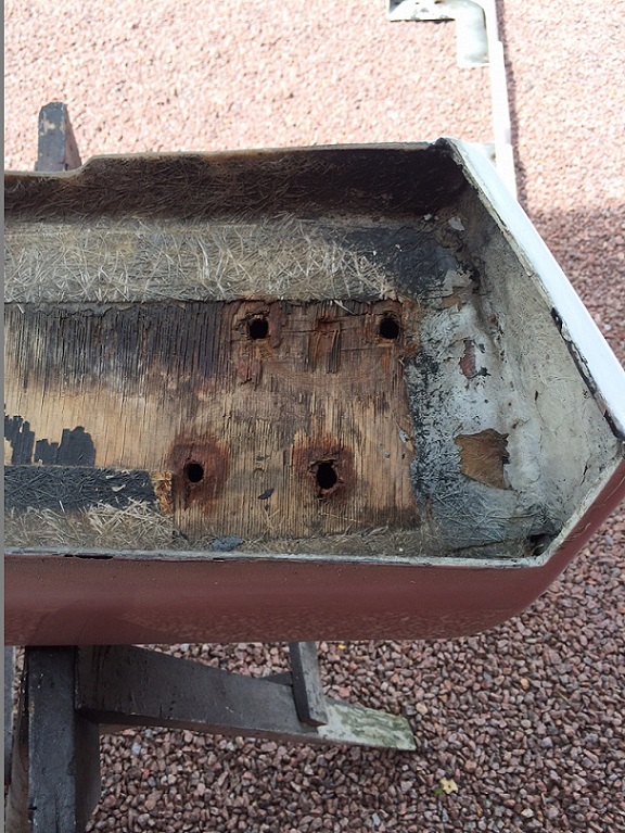

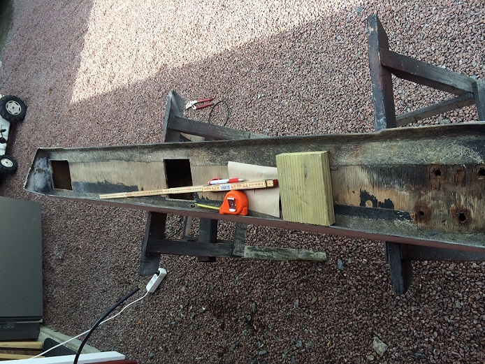

Har börjat så smått med att reparera kofångaren bak, lite rötskador vid infästningarna. Bara till att såga ut och byta lite plywood!
- Bumper bak B1.jpg (237.03 KiB) Viewed 14169 times
- Bumper bak B2.jpg (250.55 KiB) Viewed 14169 times

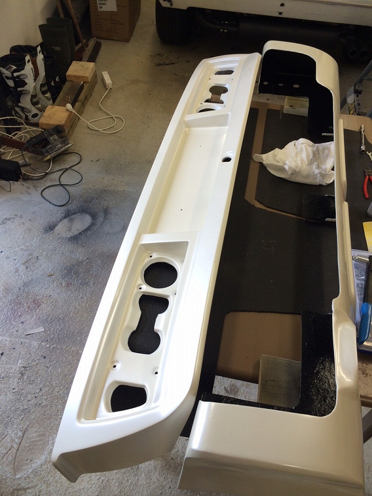

Har nu lagat (fattades en bit glasfiber runt hålet till avgasrören) och målad den nedre spoilern bak.
Har även börjat reparera den övre spoilern, fått byta en del mutternitar
Då har den övre spoilern också fått lite färg

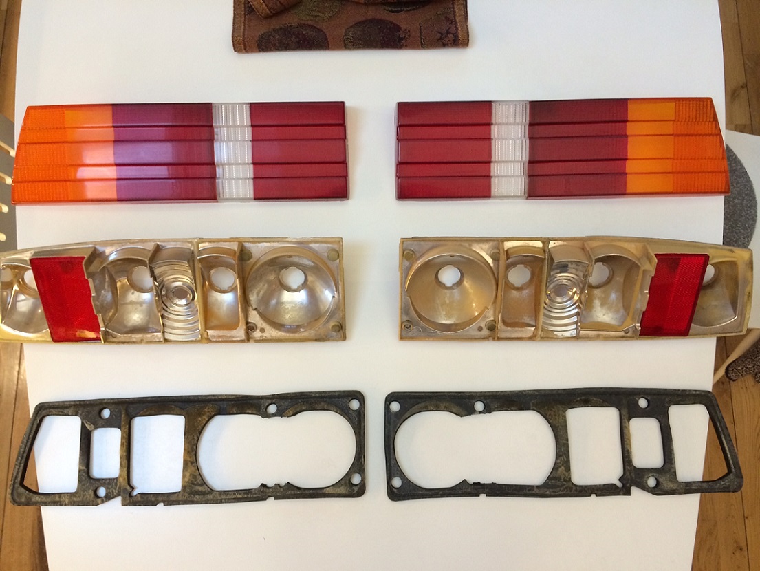

Inne i baklamporna sitter 6st bultar, dessa håller lamporna fast i bakspoilern med nylonmuttrar. Givetvis snurrade de flesta bultarna inne i lamporna, för att byta dessa så krävs det att man delar lamporna som är limmade, intressant när plasten är 32 år gammal!!!!
Fick bli ett varmt bad för lamporna så sakta men säkert gick dessa att dela utan missöde
